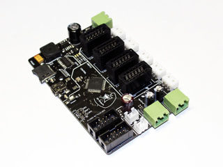

Terugloop, richting home-position, werkt niet voor de Z-as van een zelfgemaakt Anet controllerboardje. Hieronder heb ik de details geschreven.
-=[ Intro ]=-

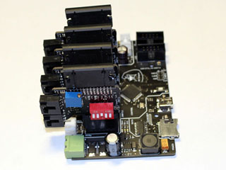

Momenteel ben ik bezig met het bouwen van een nieuwe 3D-printer. Ik heb daarvoor een PCB gemaakt, die identiek is aan een boardje van een Anet Ax (6 of 8). Een tijd geleden heb ik hier ook een foto van gepubliceerd.

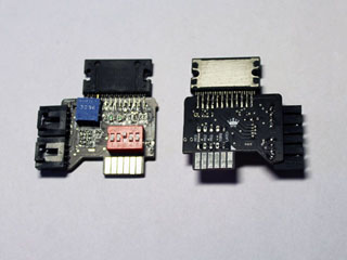

Een gewone Anet A8 is normaliter voorzien van een stepstick-driver met een A4988. Mijn ontwerp gaat uit van een TB6600. Dit is een driver die beduidend meer stroom kan leveren.
[Controllerboard]
https://www.uploadarchief.net/files/download/3d-oompfh_a1s.jpg
[TB6600 StepStick]
https://www.uploadarchief.net/files/download/3d-oompfh_b1s.jpg
[Opgebouwd]
https://www.uploadarchief.net/files/download/3d-oompfh_a3s.jpg
-=[ Probleem ]=-
Voordat ik de printer in elkaar ging zetten, besloot ik om eerst het boardje te testen. Daarmee bedoel ik dat alle assen getest worden met een TB6600 "stepstick" en daarop een NEMA17 steppermotor aangesloten.
Deze stepstick werd in het controllerboardje gestoken om na opstarten de steppermotor te laten draaien. Als eerste heb ik de X-as getest. Naar en van de home-position verloopt probleemloos : een links-om en rechts-om draaiende motor. Nadat deze "stepstick en steppermotor"-combinatie ook succesvol was getest voor de Y-as, werd de Z-as getest.
En hier gebeurde iets merkwaardigs. Van de home-positie af, levert een draaiende motor op. Terug richting de home-position, nam in het scherm de afstand-teller terug, maar de motor draaide niet.

Ik vermoedde dat de stepstick wellicht niet meer goed werkte. Echter, voor de X- en Y-as werkte het juist wel weer normaal. Vervolgens terug geplaatst voor de Z-as, en het probleem was er weer.
Ik heb hier 3 identieke stepsticks met een TB6600 liggen. Ik heb ze alle 3 voor de XY,- en Z-as getest. Alle 3 leveren ze exact hetzelfde resultaat op : Bij Z-as de ene kant wel draaien, de andere kant een stilstaande motor. En aangesloten voor de X/Y-as werken ze wel gewoon. Daar maak ik uit op dat de stepstick zelf geen probleem is.

Dankzij bovenstaande stappen en controles krijg ik steeds meer het idee dat er "iets" niet goed staat ingesteld in de broncode van Marlin.
Maar wat ?
Kennelijk gaat er iets mis bij het bewegen richting de home-position. Op het scherm is de toe/afname te zien..
Het geeft mij het idee dat er een variable is, die toe kan nemen, maar niet meer kan afnemen. Of beter gezegd, er wordt in dat geval vergeten om de motor ook nog even aan te sturen met step-pulsen. Of misschien is er een probleem in de Atmega1284P.
Vandaar mijn vraag of iemand dit probleem herkend of meegemaakt heeft en kan aangeven wat de oorzaak is. Ik ben op een dood punt aangekomen en loop vast op een merkwaardig raadsel.

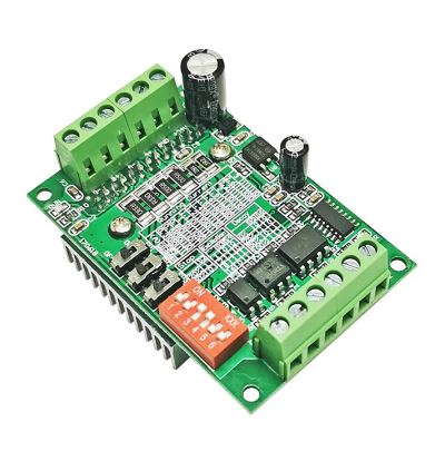

Ik voor mij zou het anders gedaan hebben. Zou een standaard 32-bits board gekocht hebben en TB6600/TB6650 controllers ( Aliexpress ). Deze controllers zou ik dan aangesloten hebben op dat 32-bits board zonder die stepsticks.
De besturing van mijn cnc machine heb ik op die manier geregeld. Je gaat dan uit van bestaande bewezen technieken.
Op 5 maart 2021 11:25:53 schreef vincent1971:
In mijn Proxxon MF70 CNC gebruik ik ook TB6600/6650 controllers maar wel met enige aanpassingen. Deze controllers zijn vrij gevoelig voor de volgorde van aanbieden van de voedingsspanning, alsook de wazige schakeling die de stroom zou moeten begrenzen , met de LS123, en de opto's. Met de originele schakeling miste ik stappen.
TB6560 Board original.pdf
TB6560 Board MODIFIED.pdf
TB6560 Datasheet.pdf
Voor het aanbieden van de voedingsspanning heb ik een PIC timertje gebruikt wat eerst de +5V inschakelt, dan de +24V en bij uitschakelen net andersom.
