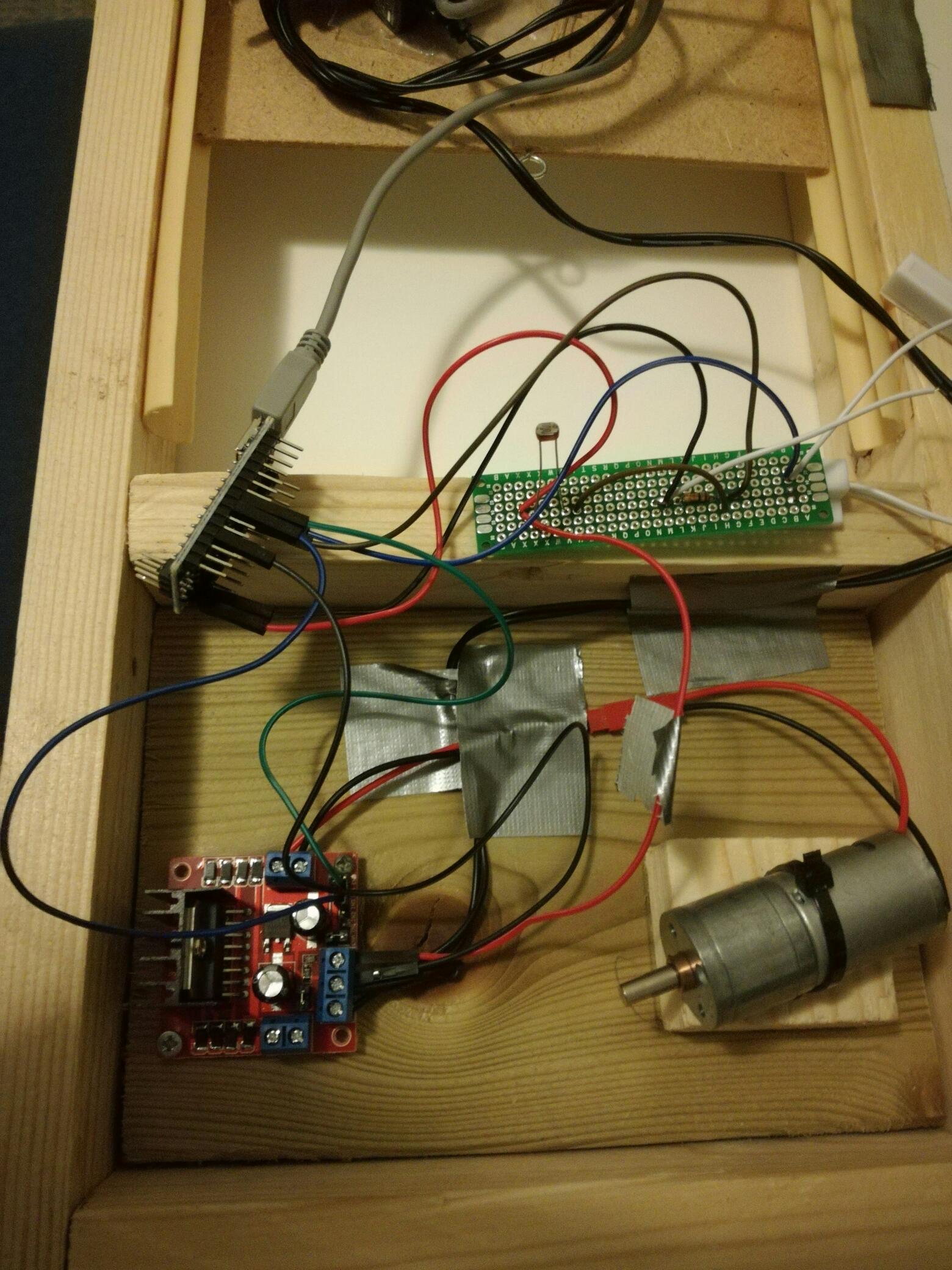

Bij deze nog een foto van de magneet en de constructie. Het is nog even een testversie hoor :-)
Ik heb nieuwe onderdelen besteld en ook een Breadboard, dus daar kan ik het ook beter op testen.
Als ik de nieuwe magneetsensor binnen heb zal ik die eerst eens gaan doormeten.
Of zien jullie nog iets bijzonders aan de magneetsensor?

In die magneetsensoren zit een reed-contact. Als je daar wat teveel stroom doorheen stuurt blijven ze nog wel een keertje plakken. Zoiets zal wel gebeurd zijn.
Zie ik het goed dat er twee draden aan de sensor zitten?
Kan het zijn dat dit een dubbele reedsensor is?
Als er twee draadjes of een afscherming en een draad in elke kabel zitten moet je daar eens over meten.
