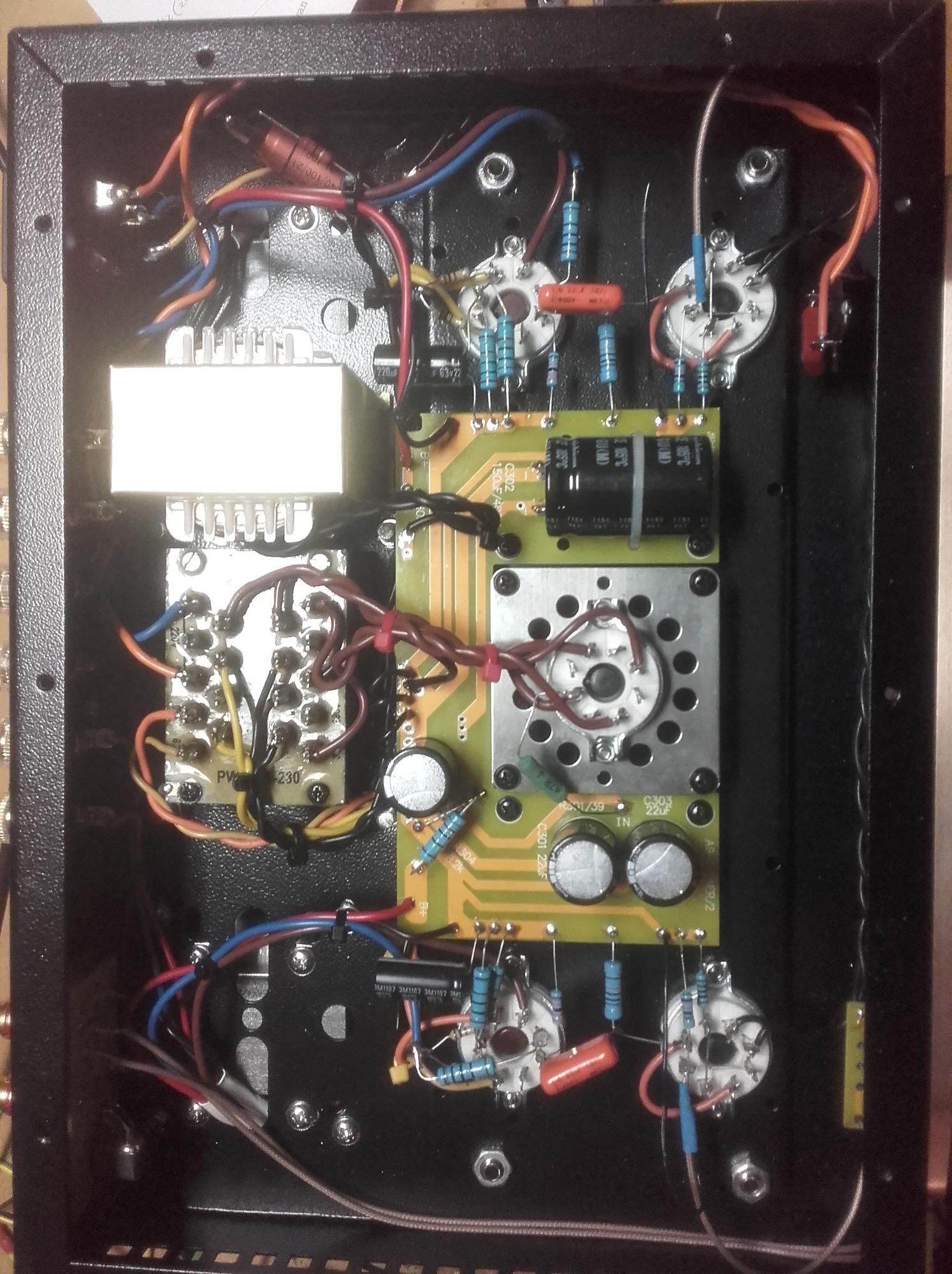

Hallo Bram, het ontwerp van de Chinezen is idd wat magertjes.
Bij het bouwen ga ik direkt een paar onmisbare dingen toevoegen (ontbrom-weerstanden aan de gloeidraden - en indirekt aan de massa, wat stuurroosterweerstanden tegen oscilleren en HF op de ingang). C302 mag ook wel een stapje groter.
De kathodeweerstand van de EL34's is idd 500Ω.
En op C301 moet ik idd het spanningsverloop even meten!
En de rest... bouwen, luisteren, verbouwen, luisteren... Alleen de voeding zit op een printje, de rest zweeft, dat maakt ombouwen gemakkelijk.

Even een update na een jaar luisterplezier.
Eerst even de situatie na de bouw vorig jaar:
Op de anodes van de triodes staat 184V, op de kathodes 2V.
Op de anodes van de penthodes staat 302V, op het schermrooster 307V en op de kathodes een kleine 22V. De ul-tap zit op 46%. Ik=44mA.
De gloeidraden van triodes ontbromd, maar die van de EL34's niet. Het resultaat was een licht, niet storend, hoorbaar brommetje op de uitgangen.
Bij het inschakelen schoot de spanning over C301 (33uF ipv 22uF meegeleverd) over de 400V, maar zakte snel terug naar 319V. B1 en B2 waren 312V en 284V.
Na bijna een jaar dagelijks gebruik werd het ineens stil... wikkelsluiting in de primair van de voedingstrafo...
Ik vond op Fleebay een passende trafo met 2x 330V/200mA, 1x 5V/3A en 3x 6.3V/3A, een gokje waard.
Dus dit is de nieuwe situatie:
2x 330V ipv 2x 315V, ik heb alle 400V elco's maar verwijderd... C301 is 2x 22uF gworden (daar was ruimte voor op de print), C303 is ook 22uF geworden.
Op de anodes van de triodes staat 208V, op de kathodes 2.4V.
Op de anodes van de penthodes staat 349V, op het schermrooster 355V en op de kathodes 25V. Ik=50mA.
Dit keer ook de gloeidraden van de EL34's ontbromd, nu meet ik nog maar 6mV(tt) over 4Ω. Dat hoor je alleen met je oor in de bass speaker.
Bij het inschakelen staat kort ruim 450V over C301, dit zakt af naar 359V. B1 en B2 zijn 359V en 328V. R301 is voor bescherming van de gelijkrichter verhoogd naar 47Ω (volgens datasheet ;)).
Het klinkt heel goed ondanks een hele lage dempingfactor, met een kleine bult in het laag , en de nieuwe versie klinkt net weer even anders. Mijn luidspreakers kunnen er prima mee overweg, en zijn ook nog eens redelijk gevoelig (92dB).

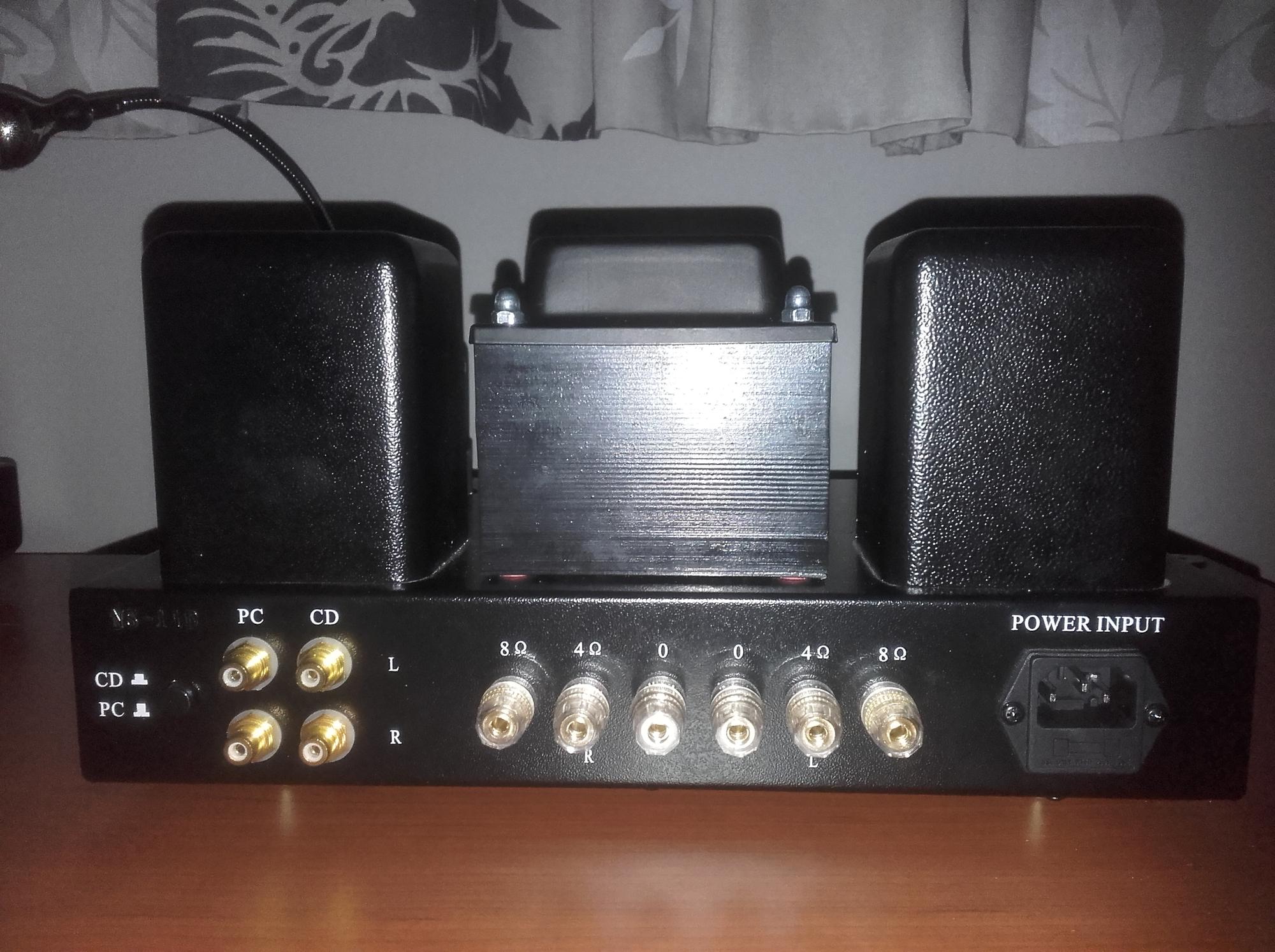

Ff een vraagje...
Ik heb ook deze Boyuu versterker gebouwd.
Heeft ruim een jaar prima gewerkt.
Nu was er een 6N9P buisje kapot gegaan.
Deze beiden vervangen door JJ 6sl7.
Nu begon de gelijkrichtbuis erg veel geluid te maken.
Buis eruit gehaald en inderdaad rammelt er wat in.
Deze vervangen door een JJ 5u4.
Probleem is dat de versterker nu weer prima werkt, maar het sissende geluid is er nog steeds.
Is niet te horen in het geluid,maar is vrij hinderlijk.
Heb ook de eindbuizen even vervangen, maar dat maakt niets uit.
Rare is,zodra ik de versterker uitzet,stopt ook het bijgeluid (en speelt dd muziek nog ff door).
Iemand een idee wat het zou kunnen zijn?
Uitgangstrafo's lijkt me niet,voedingstrafo zou nog kunnen

Zou ook iets met hf oscilleren te maken kunnen hebben> Hang er eens een scoop aan.
Hoor je het ook als er geen signaal aanwezig is?
Het is toch geen ruis in en ingangsweerstand?
Stuurroosters één voor één aan de massa leggen, maar niet van de eindbuizen en de fasedraaier als die op een hoger potentiaal dan de massa liggen. Eventueel wel met een dikke folie C voor AC aan massa.
Op 14 november 2018 21:36:52 schreef fordrwd4ever:
Lijkt me dat de tip van TA een goeie is. Een vaag suizend bijgeluid duidt op een oscillatie boven de gehoorgrens.
Dat kan bijvoorbeeld optreden als er onderdelen in waarde zijn verlopen, of dat er een 'moeilijke' belasting aan hangt. Complex wisselfilter ed. Meten is weten. Om de luidspreker te sparen kan er een 8Ω weerstand worden gebruikt tijdens de meting. Of tijdelijk een andere luidspreker aansluiten en horen of de fout dan weg is.
Heb even wat getest.
Het bijgeluid blijft aanwezig ,zelfs met alleen de gelijkrichtbuis erin.
Dan moet het dus of de buis zelf zijn, of toch de voedingstrafo.
Kan natuurlijk de gelijkrichtbuis vervangen door diodes.
Of een losse trafo gebruiken voor de gloeispanning van de gelijkrichtbuis.
Vermoed toch de voedingstrafo,want die is voor 220V bedoeld en heb hier bijna 240V netspanning.
6,3V trafo kost niet zoveel, dus zet ik die er gewoon bij.
Met een 6A versie moet het makkelijk kunnen voor de gelijkrichtbuis.
[Bericht gewijzigd door fordrwd4ever op 17 november 2018 12:31:14 (14%)]
Als je de gelijkrichtbuis gaat vervangen door diodes zul je serieweerstanden tussen gelijkrichter en elco's moeten zetten. Ten eerste wordt je gelijkgerichte spanning hoger omdat de Ri van de buis veel hoger is dan van de dioden en ten tweede omdat de ingangselco dat niet lekker vindt. Bij een buis komt de spanning namelijk langzaam op tot de kathode op temperatuur is.
Gewoon die buis vervangen als hij de boosdoener blijkt te zijn.
Het is niet de buis..
Als ik de gelijkrichtbuis eruit haal(dus geen b+ meer) heb ik nog steeds dat metalige geluid.
Lijkt haast wel of de voedingstrafo ineens de gloeispanning niet meer goed kan leveren.
Heb een 6,3V / 6A trafo besteld, ga ik daarmee de gelijkrichtbuis van gloeispanning voorzien.
