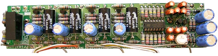

Overigens is in het schema van de PrimaLuna Prologue autobias (wat ik van het Internet heb geplukt) al aangegeven , dat de schakeling (binnen de stippellijn, 4X aanwezig is (staat onder het TL084 IC, een 4-voudige OpAmp).
(Dit hadden jullie even over het hoofd gezien).
Dit blijkt overigens ook uit de layout van het printplaatje (de TL084 is zelf een 4-voudige OpAmp met JFET ingangen, de 4-voudige stuurschakeling voor de 4 KT88 ("KinkLess") Tetroden is duidelijk te zien).

Overigens is het van der Veen AutoBias systeem niet identiek aan dat van PrimaLuna (maar is wel op hetzelfde principe gebaseerd imo).
Ik weet niet of van der Veen het consultancywerk heeft gedaan (PrimaLuna is n.l. een Nederlands ontwerp / product, dat in China gemaakt wordt, onder strikte kwaliteitscontrole van de ontwerper DUROB BV.
Deze serie PrimaLuna versterkers wordt al meer dan 10 jaar gefabriceerd en heeft een goede naam, ook in de USA.
Zoals gezegd, speelt hij veel mooier (opener, diepere soundstage) dan een Yamaha M2 solid state, eindtrap wat ook een klasseversterker was, destijds.
