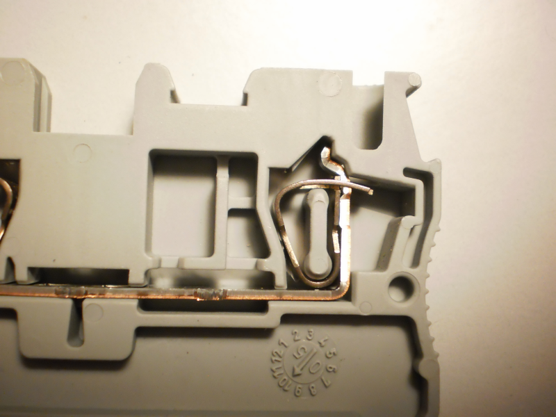

Eigenlijk is dit ook wel een sterk argument van het gebruiken van veerklemmen; daarmee zitten draden ofwel goed vast, of helemaal niet. Schroeven worden nogal eens te weinig of juist veel te hard aangedraaid, met dit soort problemen (en brand, als je echt pech hebt) tot gevolg.

Bestaan er dan dat soort klemmen uitgevoerd als veerklemmen?
Ik ken alleen deze en die van Phoenix.
(ik moet daar mogelijk ook iets mee doen in de meterkast ;) )
eSe
Yep, ze bestaan, verschillende fabrikanten. Ik heb er van Phoenix Contact.

die heb je van veel merken tegenwoordig, heb er al gebruikt voor 50mm2 in hoofdverdelers. de dikkere kabels hebben doorgaans toch wel schroef railklemmen. heb weleens een lasdoos gemaakt voor 5x 240mm2, daar zaten stevige klemmen met schroeven op de bodemplaat in, geen railmodellen, die duw je scheef met dergelijke kabels, zelfs superflex kabel..
overigens kom je ook veerklemmen wel tegen zijnde uitgefikt, aderhulzen gebruik je beter niet in die dingen, daar gaat het mee fout.

tja, ik heb dat toch wel met name met de Wago klemmen, dat dubbele hulzen / 2 draden er ERG slecht in passen.
Maar je hebt van die kooi klemmen (die op een breed stuk dragen)
en van die stukkies veerstaal die in de ader(huls) snijden. Maakt nogal verschil: ik ben zelf niet zo weg van die laatste, omdat er weinig oppervlak is, maar voordeel is wel dat het heel goed klemt, wat weer vice versa is bij de veer kooien.

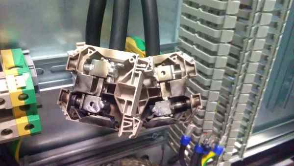

ok hier ook eentje van begin dit jaar, kast uit Tjechië , 2 klemmen in spiegelbeeld tegen elkaar. Verwarmings element 40 kW heeft 2 dagen gewerkt en schijnbaar door bewegingen in de kast /gebouw maakten ze even contact.
Vervelende aan deze klemmen is dat je bijna niet kunt zien dat ze in spiegelbeeld gemonteerd zaten.
Beveiligings automaat 63A was ook flink zwart evenals magneet schakelaar.
Kast zit ongeveer 40 meter van HVD waarachter een 2000 kVA trafo.

GJ_
Op 11 december 2018 19:15:27 schreef Peter112:
ok hier ook eentje van begin dit jaar, kast uit Tjechië , 2 klemmen in spiegelbeeld tegen elkaar....
Dat is natuurlijk dom, maar het zijn ook baggerklemmen. Bij een TS32 rail kon dit nooit gebeuren, en klemmen voor TS35 moeten gewoon niet in spiegelbeeld kunnen zonder dat het vreselijk opvalt. Bij Phoenix bijvoorbeeld krijg je de nummering en de doorverbinders dan niet meer op de klemmen.
Wij gebruiken ze ook, zie ze voornamelijk gecorrodeerd en daardoor gesmolten/kapot/gebroken. De kasten staan soms tientallen jaren in erbarmelijke omstandigheden.
High met Henk
Wat is het merk van deze klemmen dan:
met die ribbels doet het met denken aan phoenix UK, maar dat is het niet...
ik heb ze ergens gezien, maar weet niet waar..
dit kwam ik tegen op de mespatroonhouder in een halyesterkast, had 30 jaar zo gezeten. kast werd vervangen, met de boel demonteren bleek de 125A op L3 wat veel voor de schuin afgeknipte draad. de schroeven in die oude verdeler zaten dan ook niet bepaald vast..
die railklemmen zijn geen phoenix, ik denk weidmuller..
