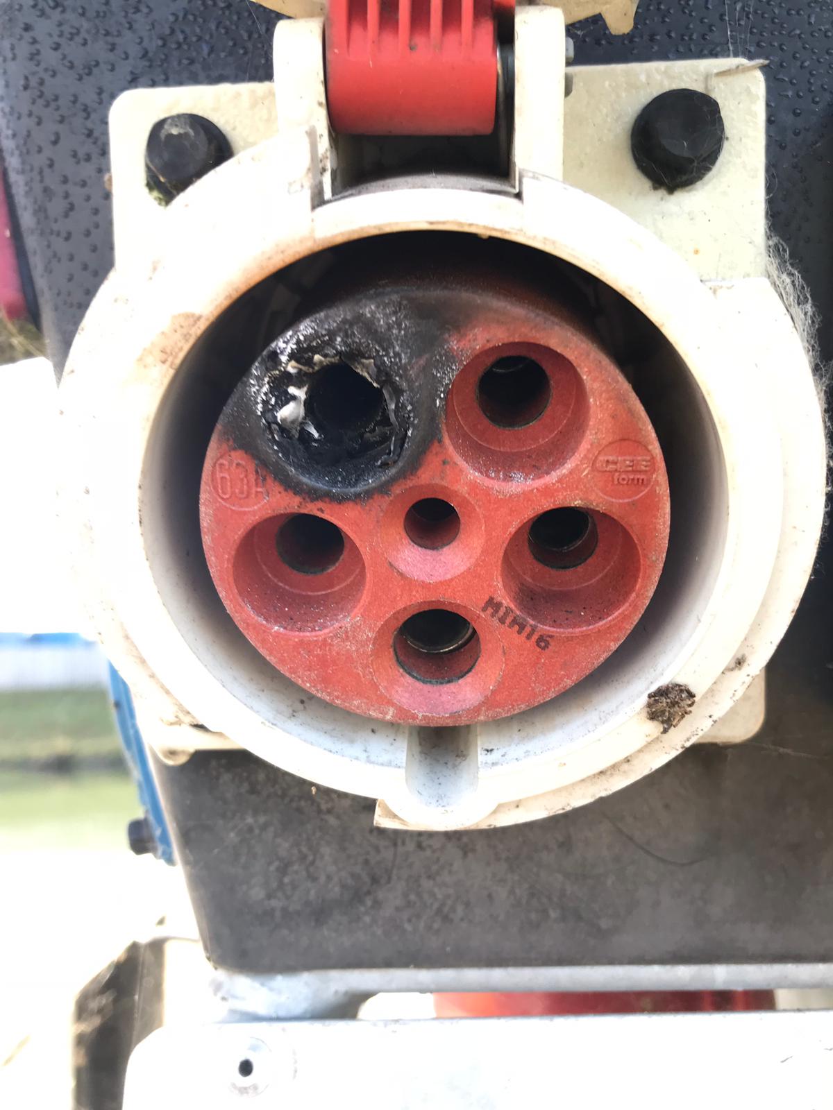

Toch leuk dat ze een en ander op de radiator hebben gelegd om dichter bij het vlampunt te komen.
En dan laten ze die pen ook lekker zitten
Trek jij 'm er even uit?
ik heb die pen ook laten zitten, nieuwe vd16 erop en klaar, t was allemaal verbrand door overbelasting, en ook nog wcd's voor BE op een kast die wordt gebruikt in NL..

Overigens is dit geen advies die pin van testman er met de hand uit te trekken! Op een drassige bouwplaats staan is héél wat anders dan in een droge ruimte op je 2cm dikke rubber zolen...

in werfkasten in BE moet een 30mA diff zitten!
