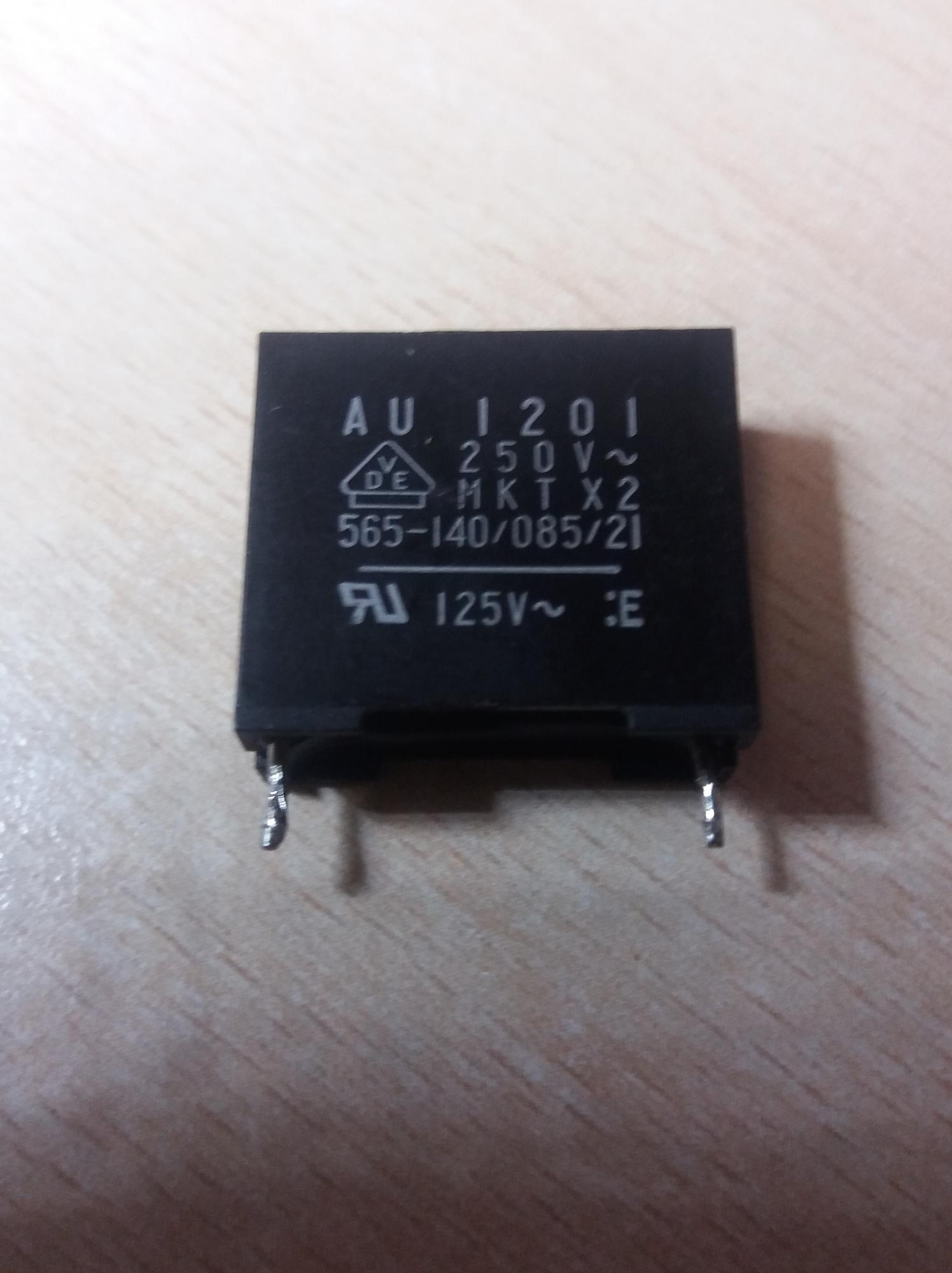

Deze is geen condensator en het is ook geen weerstand
Volgens de datasheet een spark quencher. IK zou dan denken aan een snubber? of is dit toch weer iets anders.
https://www.google.com/url?sa=t&rct=j&q=&esrc=s&source…
Volgens de datasheet 120Ω + 0,1F. Volgens mijn meter 127Ω en 99nF of 0,1µF dat is nog lang geen 0,1F. Ik denk een foutje in de datasheet.
Vergelijkbaar met de PMR serie van Rifa: http://www.farnell.com/datasheets/1244264.pdf . Alleen de rook ontbreekt...
