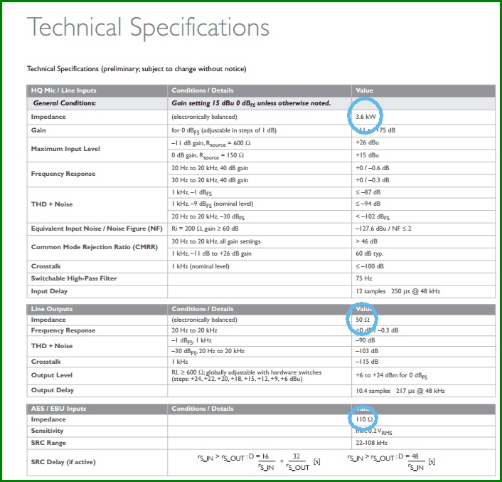

Hi rew,
Hier heb ik er een die heel veel voor komt, waarschijnlijk kan het opmaak programma het Ohm teken niet goed weergeven,
Dat resulteerd in deze datasheet van een Studer mixer betreffende de ingangs impedantie in een waarde van 3,6KW i.p.v. 3,6K Ohm.
http://www.bramcam.nl/Diversen/Studer-Datasheet-Fout.jpg
Het vreemde is echter dat onderaan bij de lijn uitgangs impedantie er wel netjes 50 Ohm staat.
Ook bij de AES/EBU ingang staat netjes 110 Ohm.
Misschien een blinde vlek van de editor :-)

Misschien is men in de war geweest met hoofd- en kleine letters ;) De kleine letter (onderkast) Omega is/lijkt erg op de letter W.
hoofdletter Ω, kleine letter ω

Nou, het gaat wel eens raar hoor.
In de proefdruk van Electron ontbreekt vaak het ohm-teken; er is dan een soort spatie afgedrukt. Het gekke is dat - in dezelfde rubriek - andere ohm-tekens dan wel correct staan. En ik maak ze toch echt allemaal hetzelfde. :o
Uiteindelijk komt het allemaal goed, uiteraard; de lezers hebben er geen last van.
(minstens) Een van de PDF lezers op een van mijn computers geeft het "µ" teken niet weer. Een spatie. Dus dan krijg je chips die als "standbycurrent: max 5A".
Maar dat ligt dus meer aan mijn computer/PDF-lezer dan aan de maker van het datasheet.
Andersom als bij FET gebeurt het ook, dat de proefdruk er waarschijnlijk goed uitziet en dan de definitieve versie "kapot" is. Dat levert dan weer vervelende situaties op.
@schimanksi: dat is het niet, het komt zo vaak voor dat het wel iets met een codepage of 8 naar 7 bits conversie zal zijn.
Neen hoor, het is gewoon de verkeerde tekenset.
In de tekenset symbol geeft de W-toets keurig een Ω en de w-toets een ω.
Niet elk programma kan er even goed mee omgaan, soms zijn ze gewoon de link naar de juiste tekenset kwijt...

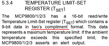

Veel datasheets blijven het ook maar hardnekkig over "two's compliment" hebben... ;)
