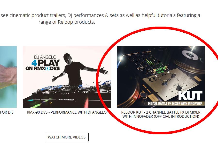

In de categorie productblunders vind ik dit product van Reloop vallen.
Thuis wordt veel reclame geblokkeerd. Op vakantie was ik toevallig wat op marktplaats aan het rondstruinen toen er ergens een (overduidelijk) automatisch vertaalde advertentie opdook met iets als 'Het is Eindelijk Hier! Reloop KUT' .
Ik dacht dat het nepreclame was en besloot de website van die gasten op te zoeken.
Nee, die mixer heet dus echt zo...
http://www.m-voorloop.nl/CO/what-were-they-thinking.jpg
Ik heb de handleiding niet kunnen lezen zonder te lachen...

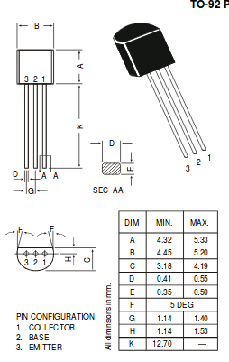

https://www.componentsinfo.com/wp-content/uploads/2018/10/BC547-transistor-pinout-equivalent.gif van: deze site pretendeert te weten hoe het zit.
Ik zoek wel een echte datasheet.
Da's knap slordig. Kennelijk het schemasymbool gecopypaste van de 2N3904 ofzo.

Ik moest wel 3 keer kijken om te zien wat er mis is. Als de benamingen er voluit bij staan waarom zou ik dan nog naar de nummering kijken?
En deze ? Ook o.a BC547.
