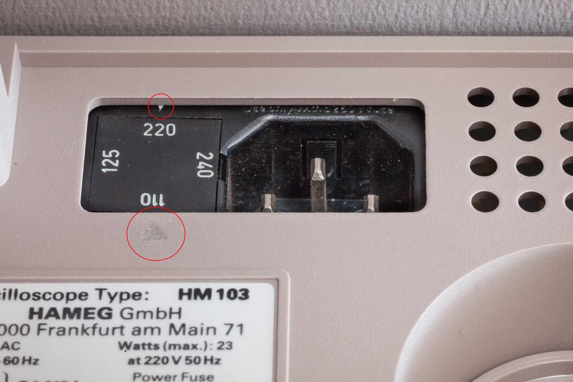

Het viel me op dat de spanningscarrousel op 110V stond. Iemand zal hem toch niet zo aan de 230 gehangen hebben?? Zowel pijltje op de kast, als het manual geven aan dat de gekozen spanning onderaan op de carrousel moet staan.
Maar als je heel schuin kijkt staat er op de carrousel zelf ook een pijltje...
http://www.miedema.dyndns.org/co/2019/hm103/IMG_5289--HM103-verwarring-spanningscarousel-600pix.jpg
...bovenaan! Dan zou de gewenste spanning juist bovenaan op de carrousel moeten staan :?
Dus eerst maar eens met de Ohmmeter die primaire wikkelingen uitgezocht. En wat bleek, de carrousel zelf had het goed, en het pijltje op het achterpaneel en het manual waren fout...
Dat viel dan weer mee :-).

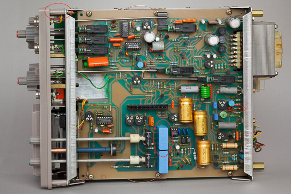

Een paar problemen werden tijdens dat oppoetsen al duidelijk...
- Een 0,1uF/1000V folie C was met 1 pootje losgebroken van de print.
- Een weerstandje verbrand in de Y-eindversterker.
- Een poot van de bevestiging van het frontje was afgebroken.
Verder bekroop me het gevoel dat iemand hier al eerder in had zitten spitten...
Ik maakte toen nog geen foto's. Maar hier foto's achteraf van deze eerste reparaties.
Overzicht print onderzijde scoop:
http://www.miedema.dyndns.org/co/2019/hm103/IMG_5269--HM103-onderaanzicht,-1e-reparaties-600pix.jpg
De grote blauwe 0,1µF/1000V C's zijn vernieuwd. Verder heb ik het vervangen weerstandje in de Y-versterker, en de afgebroken poot van het front omcirkeld.

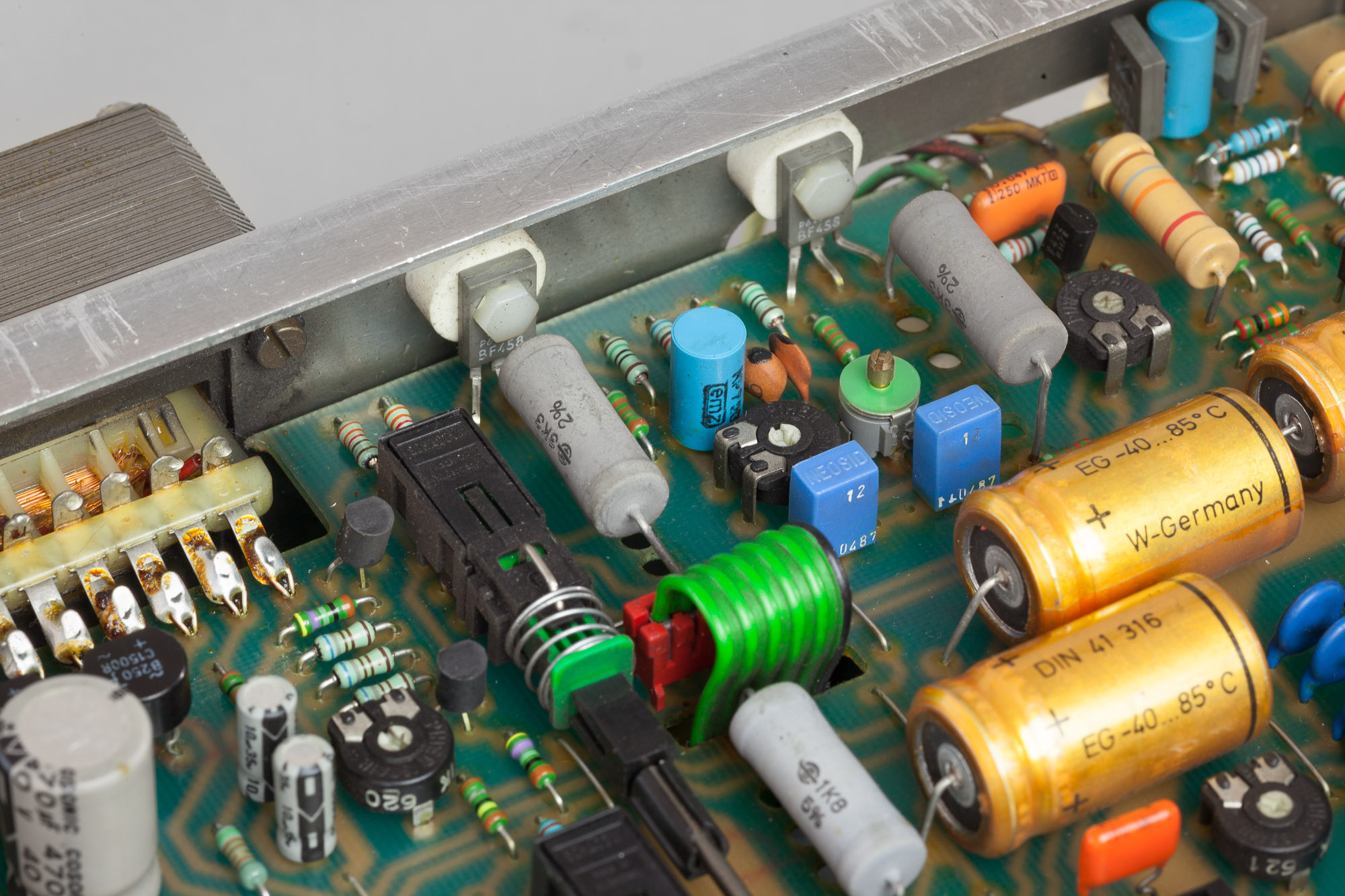

De Y-versterker close:
http://www.miedema.dyndns.org/co/2019/hm103/IMG_5272--HM103-Y-eindversterker-600pix.jpg
De eindtorren zitten gekoeld tegen het chassis, met mooie dikke hoogspanning isolatie.
Het vervangen weerstandje zit boven de groene trimmer.

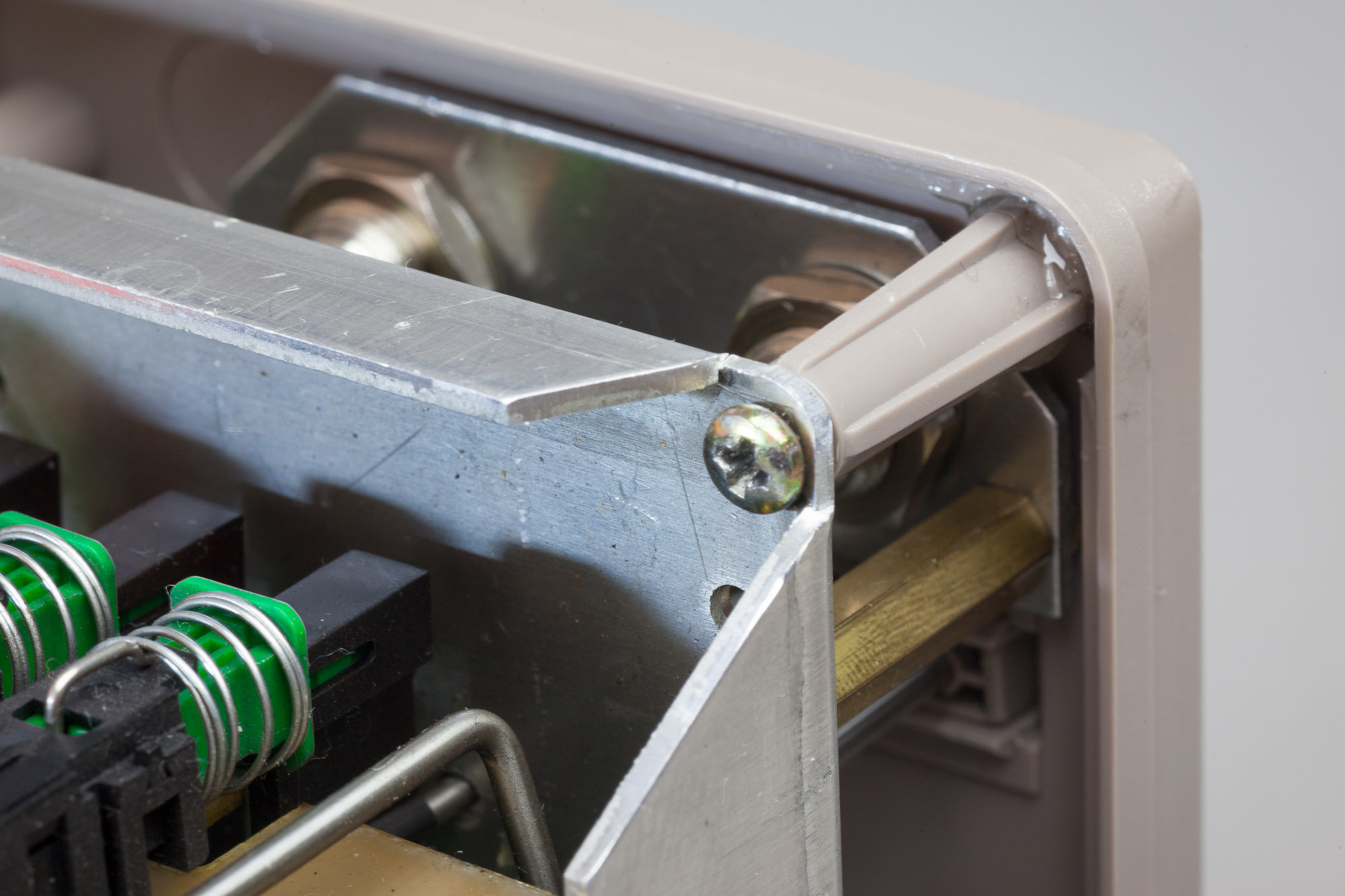

En het gelijmde pootje van het front close-up:
http://www.miedema.dyndns.org/co/2019/hm103/IMG_5285--HM103-gerepareerd-frontbevestiging-600pix.jpg
Dat pootje heeft een gat voor de bevestingsschroef, dat doorloopt tot het frontpaneel. Dus zocht ik een zuigend in dat gat passend boutje (M2,4) waarvan ik een stukje in dat gat lijmde als spalk. Met epoxylijm. Dat pootje zit steviger dan het ooit gezeten heeft :-).

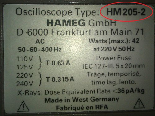

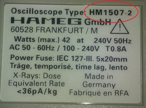

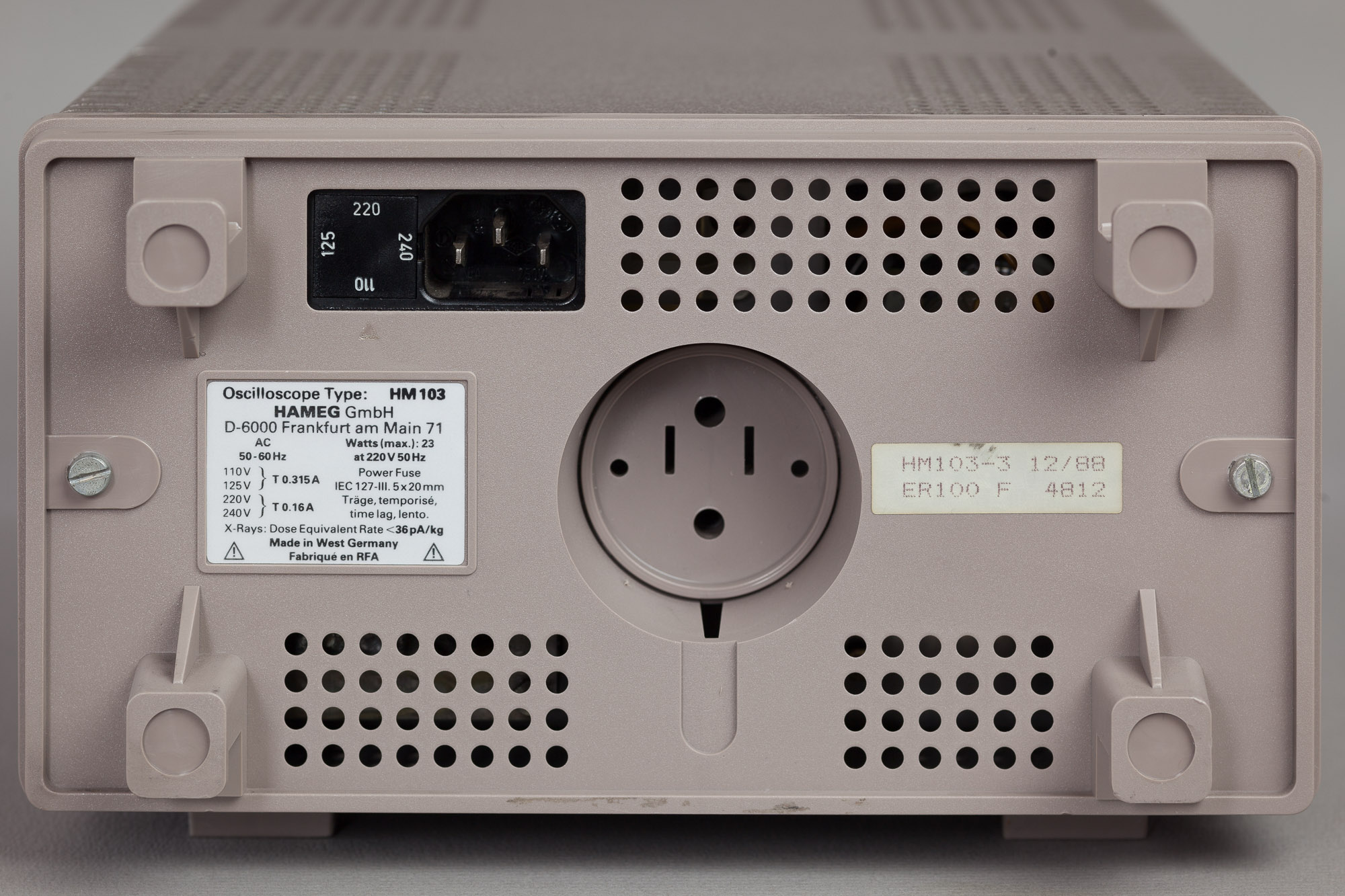

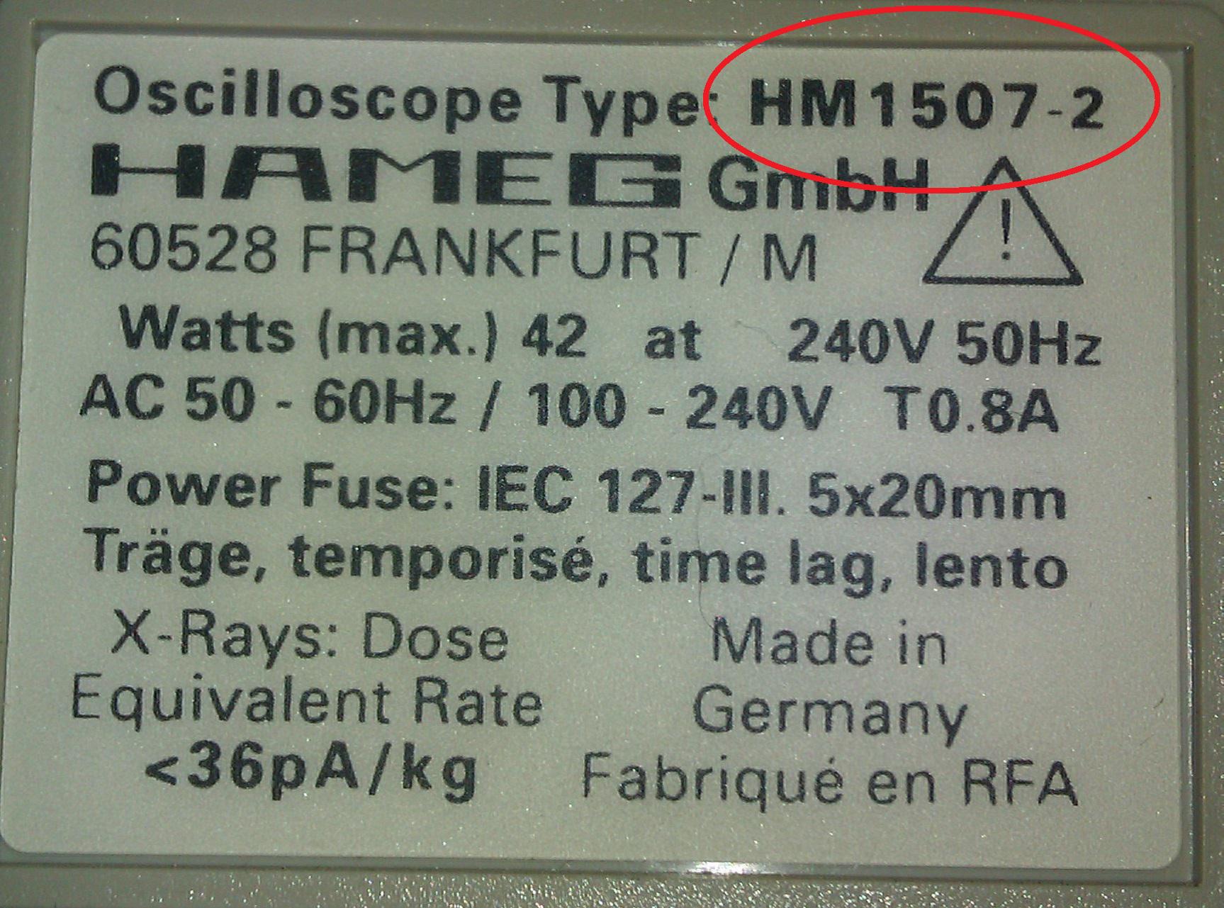

Hoe kom je er eigenlijk bij dat het een versie 3 is? Het typeplaatje achterop je scoop zegt dat het een gewone HM103 is, zónder achtervoegsels!
Hieronder foto's van de typeplaatjes achterop mijn scoops:
Mijn beide scoops zijn dus wèl versie 2.
(Bij de 205 staat het ook aan de voorkant, bij de 1507 niet.)
Ha MNM(tm),
Dat staat op een aparte sticker, waar ook bouwjaar, en het serienummer op staat.
Die sticker zit zowel op de achterkant als de beeldbuis geplakt.
http://www.miedema.dyndns.org/co/2019/hm103/IMG_5292--HM103-3-achterkant-closer-600pix.jpg
Edit: Op deze foto kun je ook het foutieve pijltje bij de spanningscarrousel zien, en dat het goede pijltje aan de bovenkant op de carrousel zelf verborgen blijft....
Hmmzzz... Dan hadden ze bij Hameg wel héél veel oude typeplaatjes over. :P

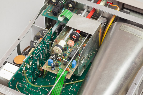

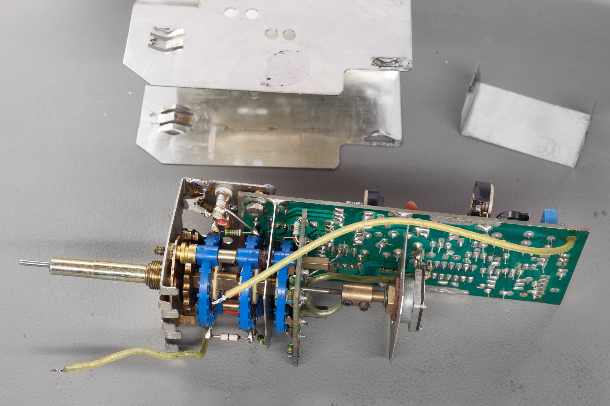

Maar die zit onhandig midden in de scope, ingebouwd in blik:
http://www.miedema.dyndns.org/co/2019/hm103/IMG_5169--HM103-origineel-achter-bovenaanzicht-600pix.jpg
weer alle foto's klikbaar voor grotere versies
Op deze foto had ik het blikje over de ingangstrap, en de stang van de netschakelaar die over deze print loopt al verwijderd.
En, zijstraatje voor MNM, op de beeldbuis rechts de 2e sticker met type- en serienummer. Die beeldbuis zit trouwens in een prachtige, dikke mu-metalen afscherming!
Nog een foto, wat meer zij-aanzicht (met boven blikje en netschakelaarstang nog op hun plek):
http://www.miedema.dyndns.org/co/2019/hm103/IMG_5258--HM103-kast-open-bovenaanzicht-Y-versterker-600pix.jpg

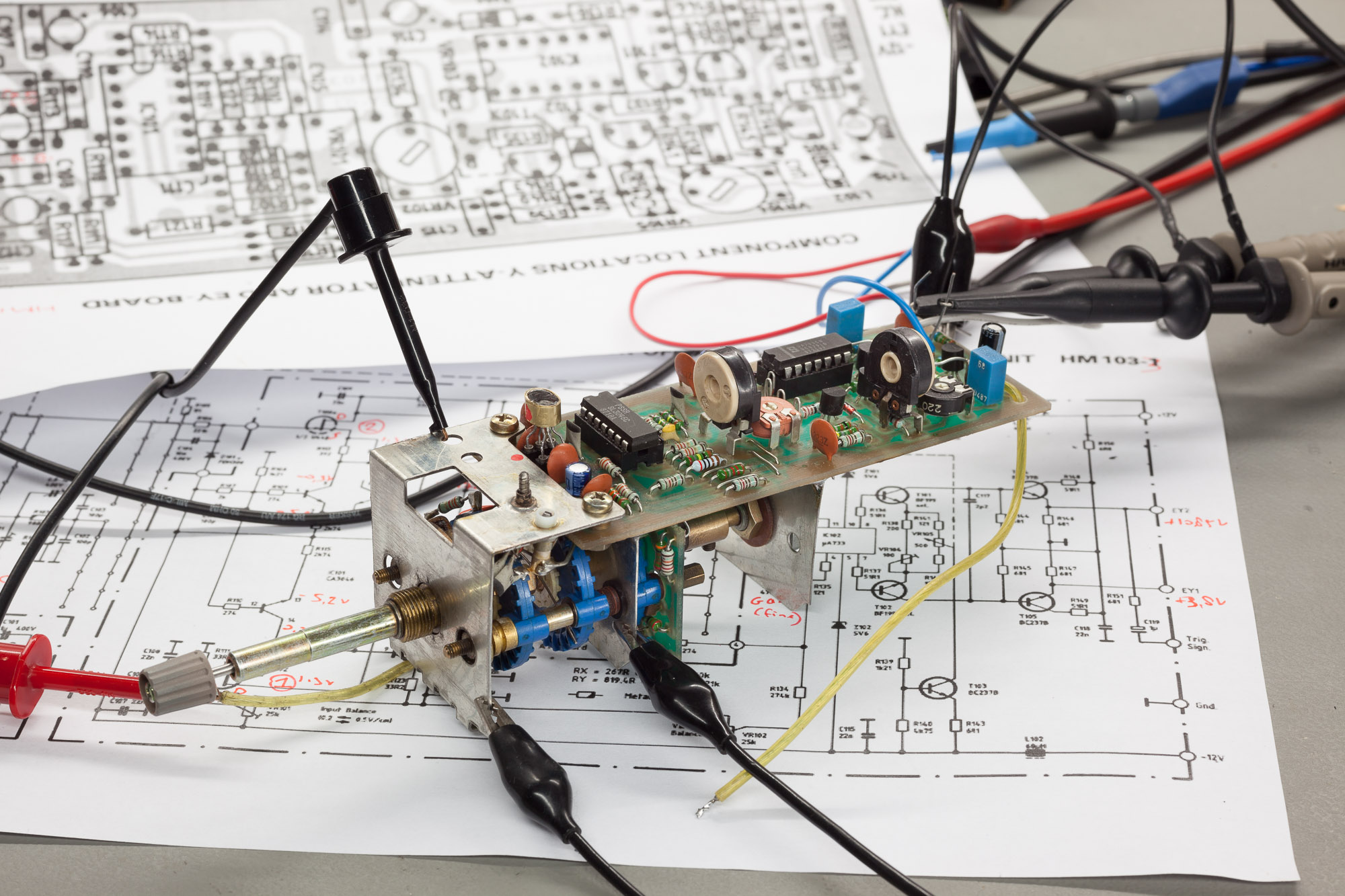

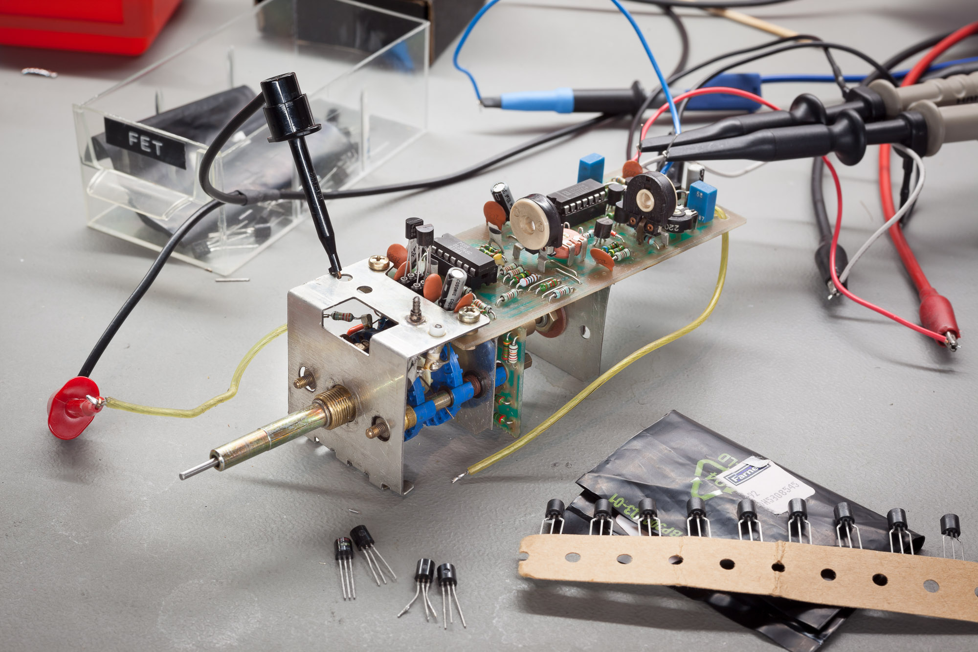

Dus, omdat ik slecht bij die Y-versterker kon, eerst maar zo goed mogelijk kijken met stereomicroscoop en spiegeltjes of er zo wat te vinden was. En dat vond ik:

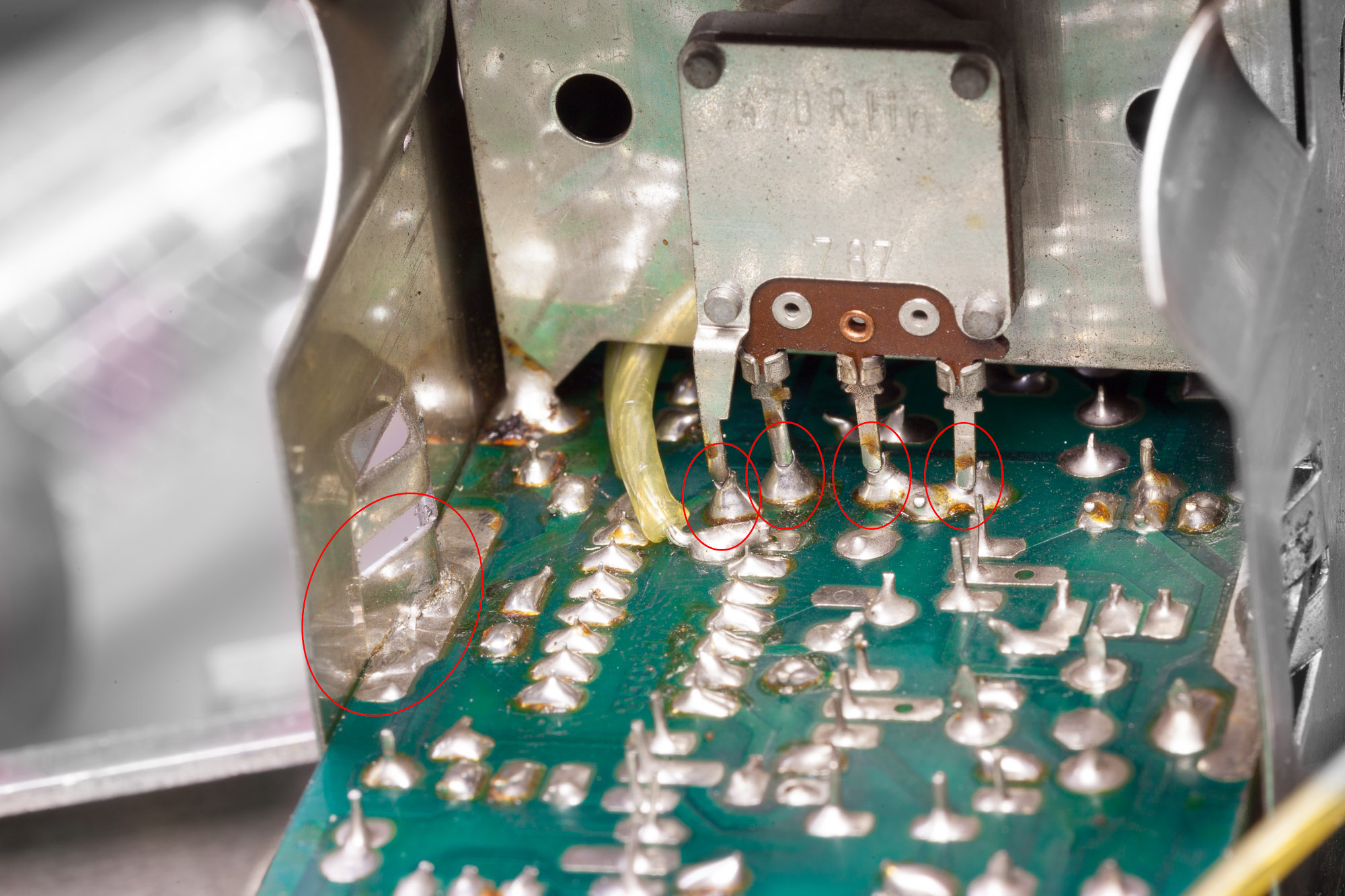

http://www.miedema.dyndns.org/co/2019/hm103/IMG_5122--HM103-Y-amp-potmeter-losgebroken-600pix.jpg
Klik maar eens op deze foto: Alle pootjes van de Y amplitude fijnregel potmeter waren losgebroken...
Kennelijk door een grote kracht op de ingangsverzwakker. Zelfs de print was van het afschermingsblik gebroken.
Die aanblik deed me bedenken dat het toch wel leuk was om fotootjes te gaan maken....
Maar hoe kom je daar bij, die potmeter zit ongeveer midden onder de print, op de foto's hierboven onder die rode liggende instelpot...
Toch maar die Y-versterker uitbouwen: alle knoppen er af, front er af, en dan moer van de verzwakker schakelaar los. Die moer zat vol met krassen, dus dit was niet de eerste keer...

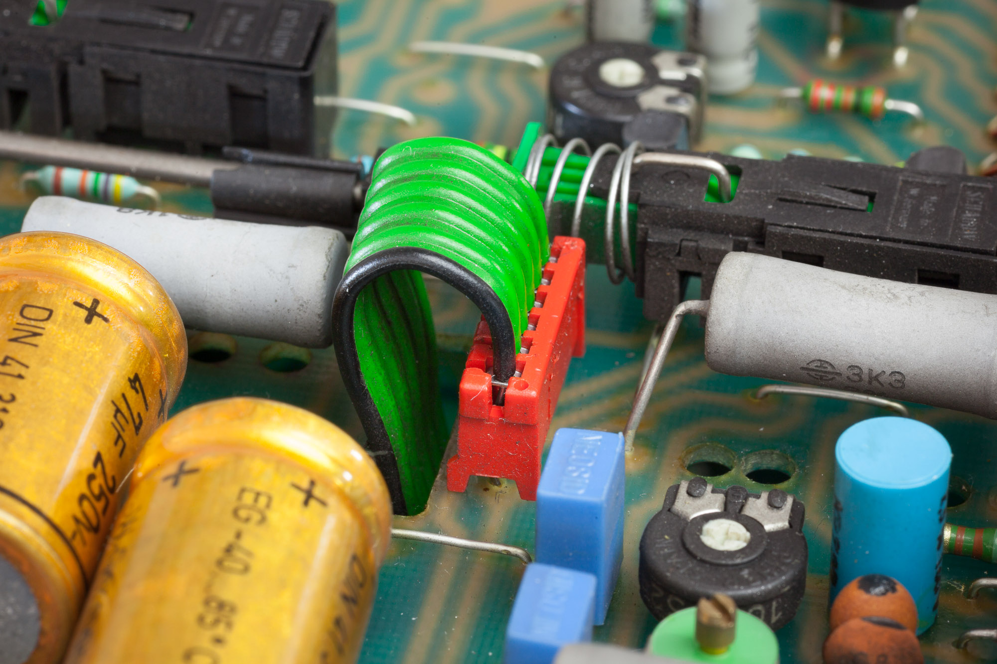

En die groene bandkabel liefst los. Aan de Y-versterker kant zit hij gesoldeerd, maar op de hoofdprint in een soort van connector:
http://www.miedema.dyndns.org/co/2019/hm103/IMG_5283--HM103-Hameg-bandkabelconnector-600pix.jpg
Hoe ik ook keek, en wat ik ook probeerde, ik kreeg de kabel niet los. Dat rode stuk plastic is, nou ja, niet meer dan een blokje plastic... Iemand een idee of dat toch een connector is, en hoe je de kabel dan los krijgt?
Ik besloot de bandkabel maar vast te laten zitten, en de Y-versterker na losmaken maar naar achter om te klappen, dan kon ik net (in de diepte) bij de potmeter.
Na dat opklappen zag ik dat de solderingen van die groene bandkabel ook grotendeels waren losgebroken.... Dus die ook opnieuw gesoldeerd.
De potmeter zelf repareerde ik met stukjes blank montagedraad achter de aansluitpinnen. Zo is de verbinding steviger dan alleen met een soldeerbrug.
En met een dikke punt soldeerde ik het blik weer aan de massa van de print vast.
De heleboel weer inbouwen, en....
Probleem was nog identiek: De uitgangen hingen erg scheef (DC), en er kwam geen signaal door de Y-preamp...

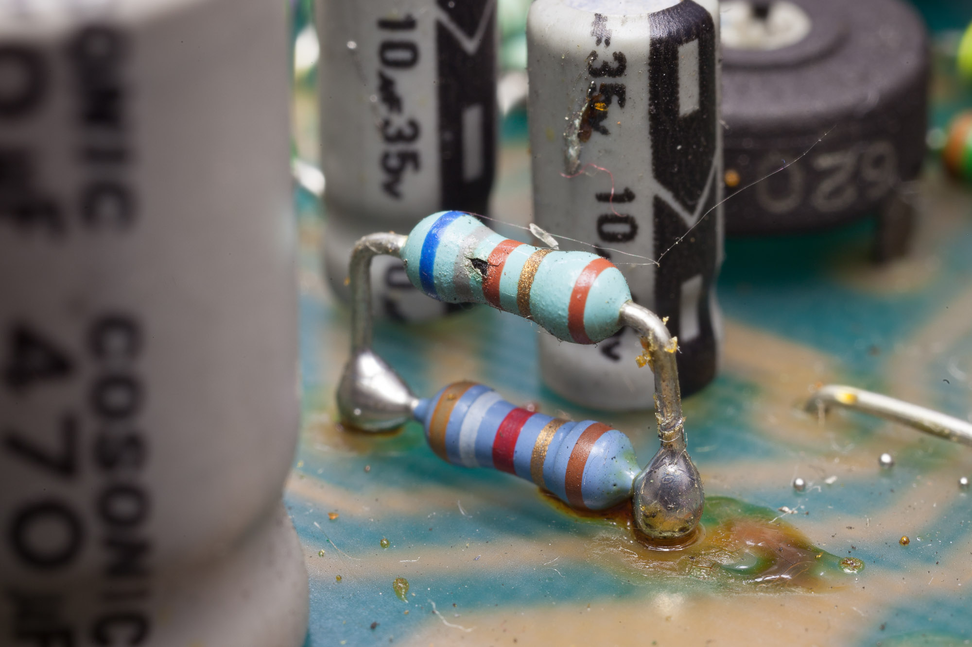

De schakeling van de componenten tester nametend kwam ik bij een onderbroken weerstand:
http://www.miedema.dyndns.org/co/2019/hm103/IMG_5168--HM103-CT-weerstand-uitgebrand-600pix.jpg
OK, volgens het schema hoort hier een 51Ω weerstand, en Hameg heeft kennelijk 39Ω geplaatst?
Dus als die stuk is soldeer je er een 68Ω weerstand overheen?? In een lekker bedje van hars, en flink spetterend met soldeer, zelfs tegen de omliggende elco's :?.
Vervolgens dat weerstandje ook weer stuk gekregen....

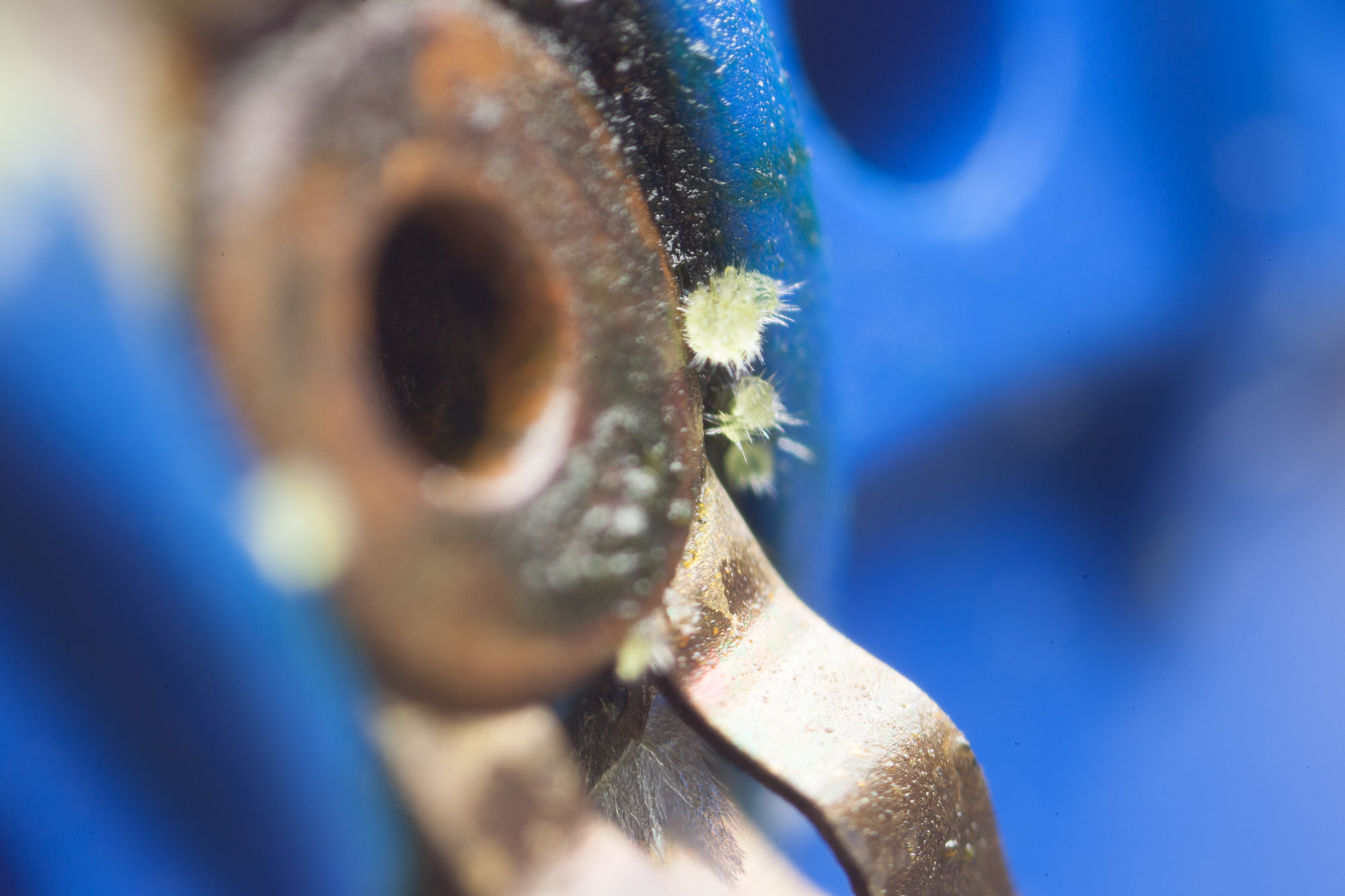

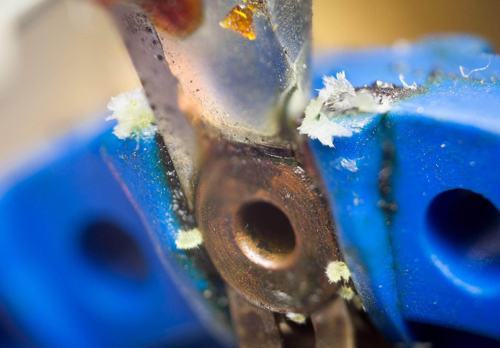

In het spinnenweb zit ook nog een insectenvleugeltje. Ik vond meerdere dode insecten tijdens het schoonmaken...
In dit geval ook maar een fotootje van na reparatie:
http://www.miedema.dyndns.org/co/2019/hm103/IMG_5254--HM103-CT-weerstand-vervangen-600pix.jpg
Zo dat ziet er beter uit. Hiermee werkte de componententester weer zo als het hoort :-).
En wat ik ook deed, dat weerstandje kreeg ik niet meer stuk... (Je moet extern spanning op de componenten tester bus zetten om dat weerstandje stuk te krijgen...)

Solderen van blikken afschermingen
Ik kan eigenlijk wel meteen wat over die gesoldeerde blikken afschermingen zeggen....
In eerste instantie is dat een drempel, je komt er lastig in. Vroeger probeerde ik ze bij een scoop reparatie ze zo lang mogelijk te omzeilen.

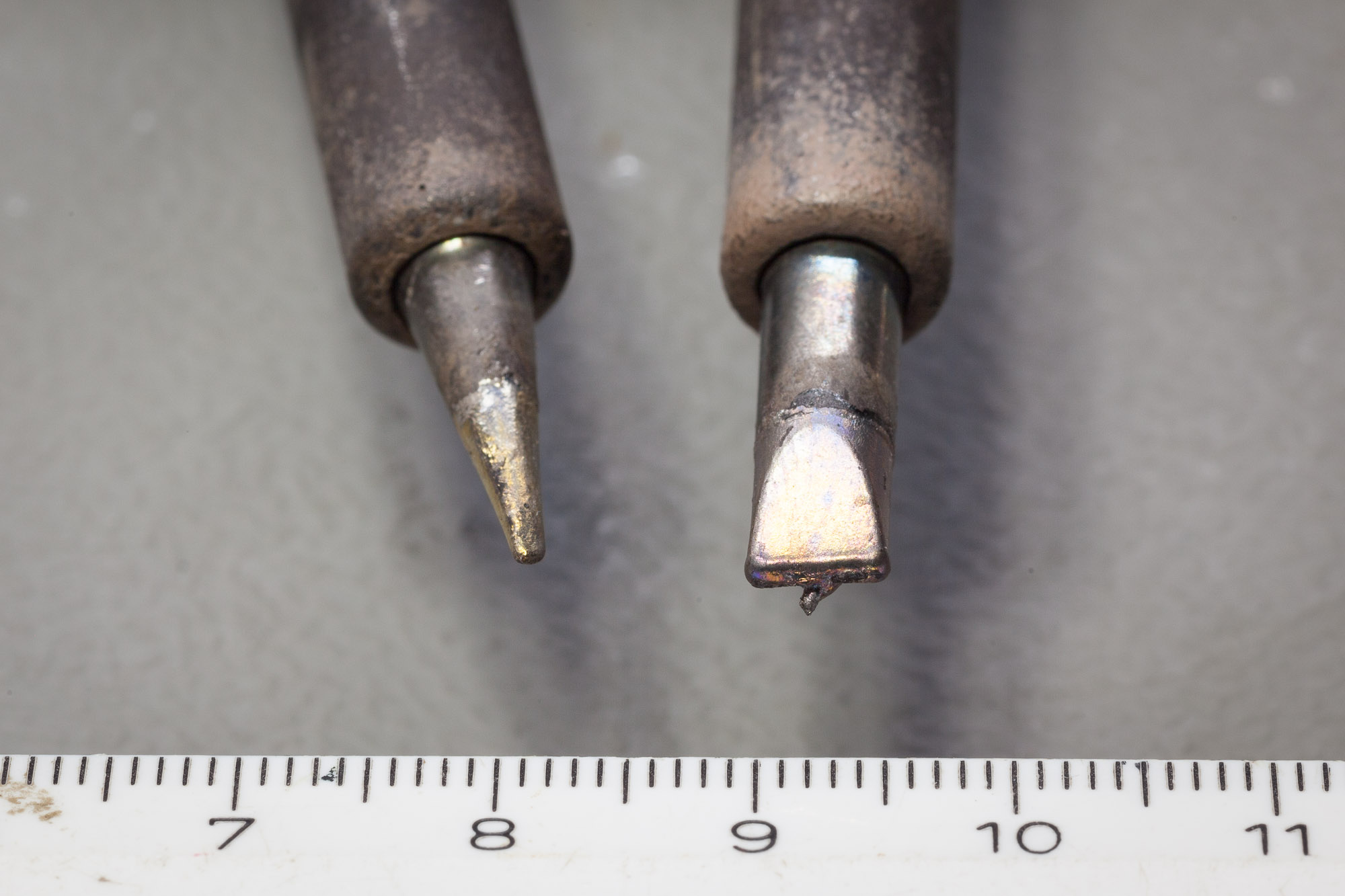

De sleutel is een soldeertip te gebruiken met vèèl massa.
http://www.miedema.dyndns.org/co/2019/hm103/IMG_5299--soldeerpunt-voor-blik-600pix.jpg
De linker tip is mijn standaard soldeertip. De rechter gebruik ik voor blikken afschermingen. Zelfde temperatuur (370°C), alleen vèèl meer massa voor warmte opslag waar het telt: op het soldeervlak.
Met deze punt soldeer ik moeiteloos en snel blikken afschermingen open en weer dicht. Wereld van verschil :-).

De resterende fout zit toch echt in de Y-voorversterker. Dus die (weer) uitgebouwd, en uitgeblikt.
De uitgebouwde Y-voorversterker:
http://www.miedema.dyndns.org/co/2019/hm103/IMG_5177--HM103-Y-amp-uitgeblikt-bovenaanzicht-600pix.jpg
alle foto's weer klikbaar voor grotere versies
En de onderkant van de versterker:
http://www.miedema.dyndns.org/co/2019/hm103/IMG_5181--HM103-Y-amp-uitgeblikt-zijaanzicht-600pix.jpg
De potmeter die je midden onder ziet zitten is dus de pot die ik eerder weer vast gesoldeerd had...

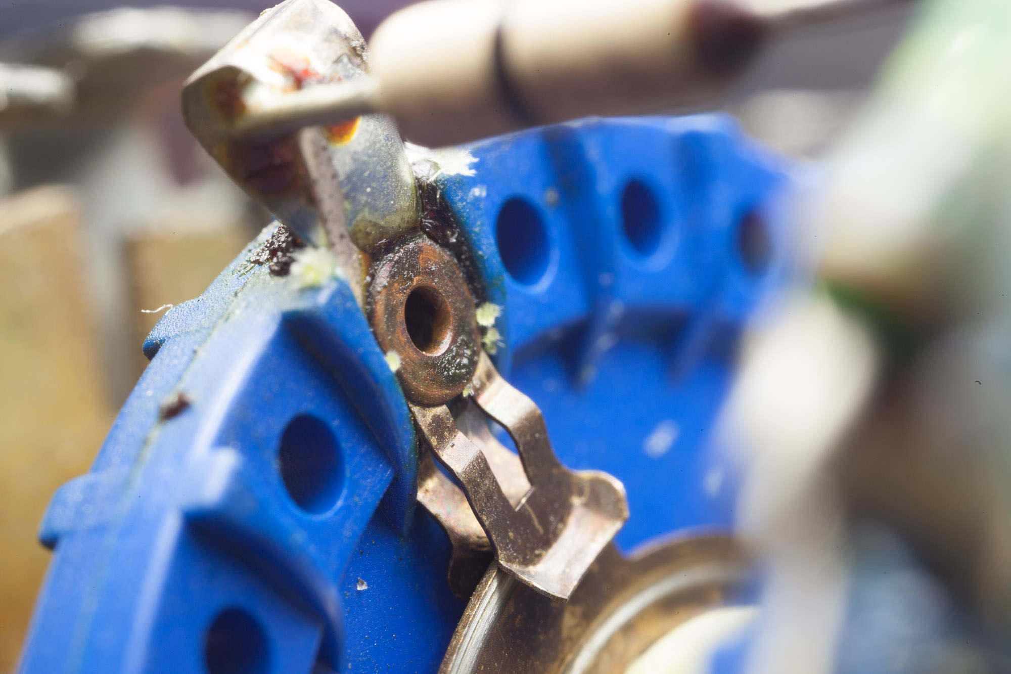

Kristalstructuren
Nadat ik de Y-versterker uitgebouwd had, heb hem eerst maar eens goed bekeken nu ik de kans had.

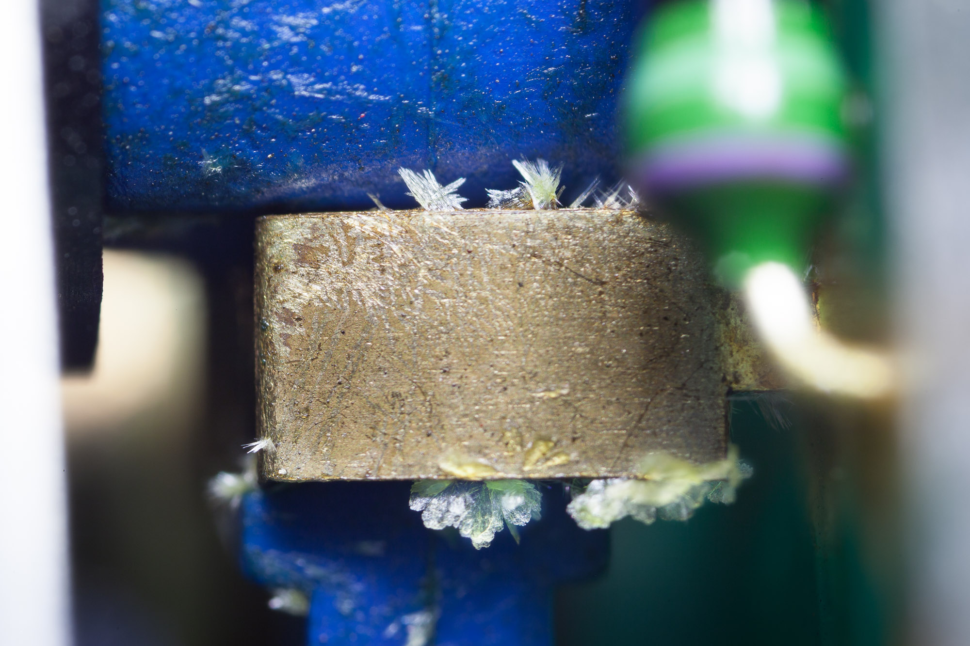

De verzwakkerschakelaar was flink vies, en onder m’n stereo microscoop zag ik de meest exotische kristalstructuren... :o
Eerst een sfeer / "overzichts" plaatje van een contact:
http://www.miedema.dyndns.org/co/2019/hm103/IMG_5182--HM103-overzicht-vies--schakelaar-contact-met-aangroei-600pix.jpg
En wat macro detail foto's:
http://www.miedema.dyndns.org/co/2019/hm103/IMG_5185--HM103-schakelaar-kristal-aangroei-detail-600pix.jpg
http://www.miedema.dyndns.org/co/2019/hm103/IMG_5187--HM103-schakelaar-kristal-aangroei-detail-600pix.jpg
http://www.miedema.dyndns.org/co/2019/hm103/IMG_5197--HM103-schakelaar-contact-aangroei-detail-600pix.jpg
Dus eerst de verzwakkerschakelaar maar flink geschrobd met veel IPA, en daarna weer gesmeerd.
Dat zag er beter uit (schoon...), en was de schakelaar elektrisch probleemloos.
Bij goed bekijken bleek dat deze versterker anders was dan het schema in mijn HM 103-2 manual...
Vanuit de gedachte dat Hameg mogelijk dezelfde Y-versterker in verschillende scoops toepaste, heb ik gezocht in andere manuals uit die tijd.
Uiteindelijk heb ik het goede schema, met correcte printlayout gevonden, in.... Het HM 103-1 manual 8)7
Het lijkt er op dat de HM103-3 een HM103-2 is, waar ze weer terug zijn gegaan naar de Y-voorversterker van de 1e versie.
Daarna wat draadjes aan de print gesoldeerd, zodat ik de versterker kon voeden uit een labvoeding (plus en min 12V). Kan ik er eindelijk op m'n gemak aan meten...

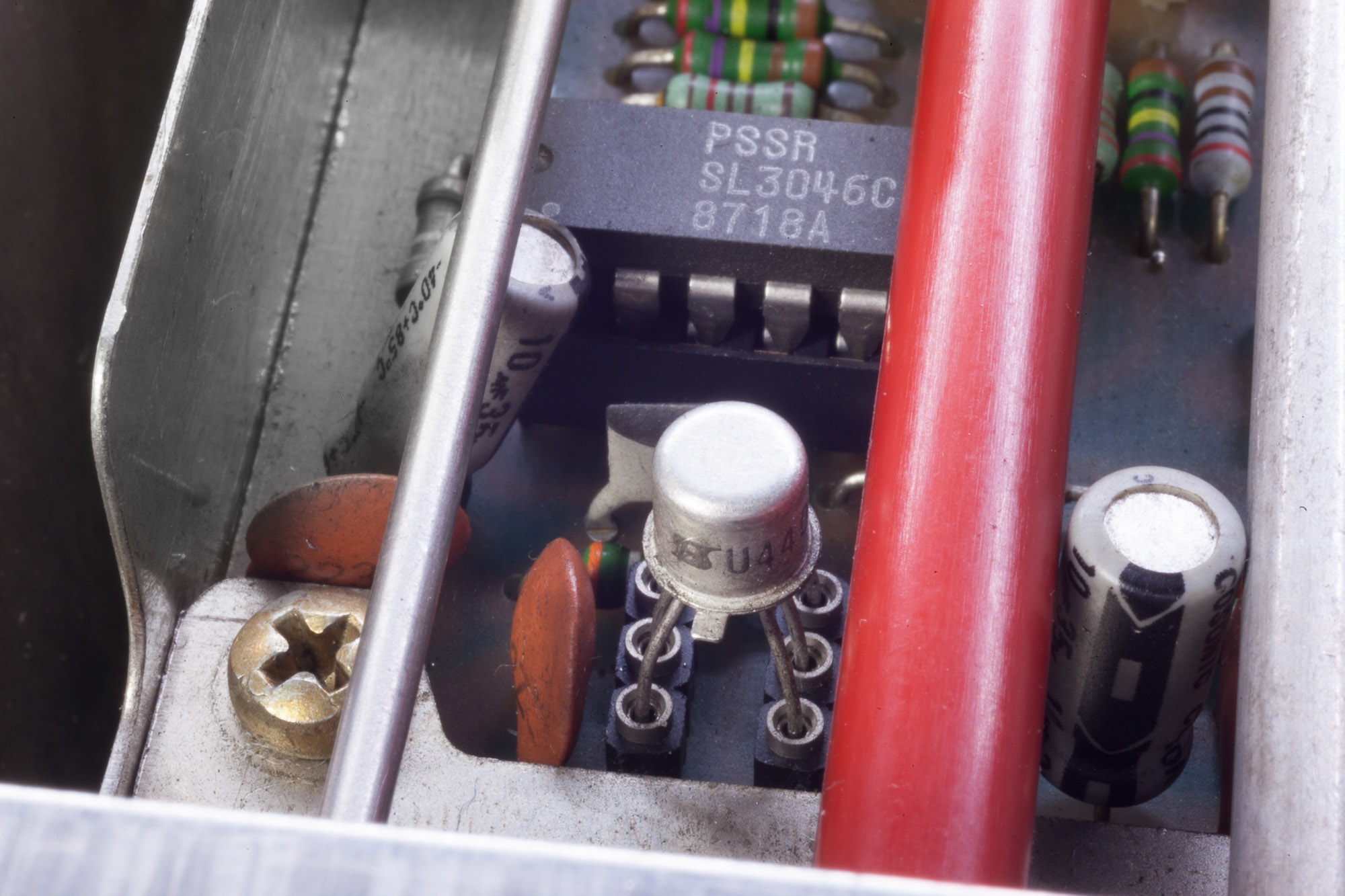

En wat bleek al snel: de ingangsFET was gesneuveld...

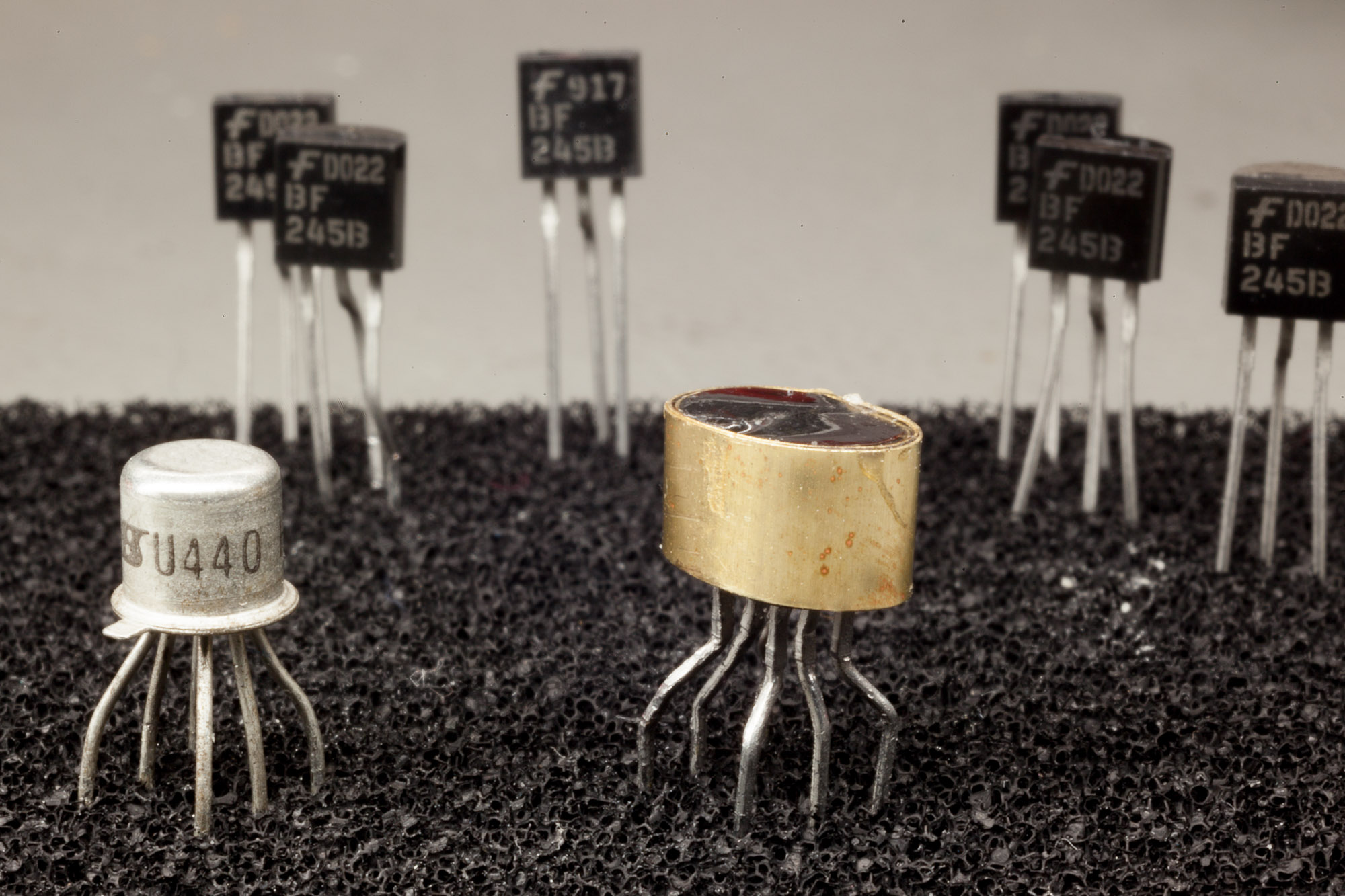

http://www.miedema.dyndns.org/co/2019/hm103/IMG_5166--HM103-dubbel-FET-elcos-klem-600pix.jpg
Dit is een U440, een gematched paartje FET's samen in èèn behuizing. Helaas obsolete... Gelukkig kon ik wel een datasheet van de U440 vinden.
Er is wel een nieuwe versie van Linear Systems, de SST440. Daar is lastig aan te komen (niche product van niche fabrikant...)
diy gematchte dubbelFET
Wel heeft Hameg die dubbelFET mooi in een voetje gezet, dus kun je er makkelijk andere FETjes in prikken :-)
Dat maakt het verleidelijk om te kijken of ik zelf een vervangende dubbelFET kon fabrieken...
Tenslotte gaat het hier om een 10MHz scope, dus dat zal wel loslopen, DC stabiliteit en drift kon wel eens lastiger worden...
http://www.miedema.dyndns.org/co/2019/hm103/IMG_5201--HM103-vervanger-dubbelFET-proberen-600pix.jpg

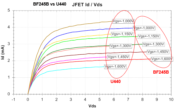

Gelukkig was èèn kant van de U440 nog heel, en daar kon ik met mijn Peak atlas DCA75 de curven van meten. Vervolgens andere mogelijke kandidaten uit mijn FET voorraad meten om te zien in hoeverre ze overeen kwamen.
Het leuke van die DCA75 is dat je de eerder gemeten curvenschaar kunt laten staan, en daar nieuwe metingen overheen kunt laten tekenen.
Erg handig om de verschillen tussen de FET's te zien!

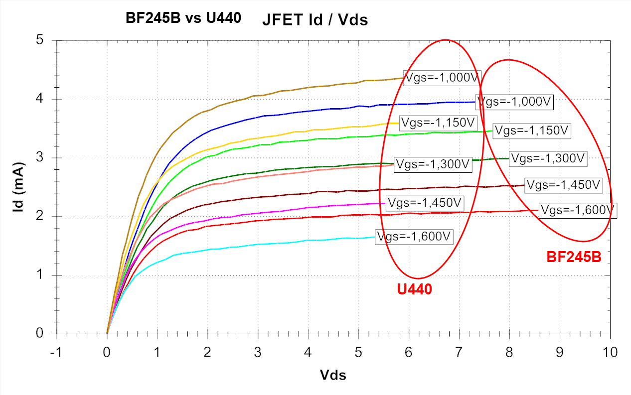

De BF245B bleek de beste match:
http://www.miedema.dyndns.org/co/2019/hm103/BF245B-vs-U440-Id-Vds-curven-600pix.png
Naast deze Id/Vds curven keek ik ook naar de Id/Vgs curven, belangrijk voor de DC instelling van de FET's.
Vervolgens de stuk of 10 BF245B's die ik had meten, en sorteren op versterking. Daarna op dezelfde manier paartjes uitzoeken...
Voor de werking van deze ingangstrap bleek een goede match belangrijker dan de precieze gain of steilheid van de FET's.
Het best gematched paartje dat ik vond had wat minder gain dan het origineel, maar DC instelling, en de drift daar van, waren toch beter dan een ander (iets minder gematched) paartje met beter kloppende gain.
Om de twee FET's beter temperatuur te koppelen (DC drift is kritisch...) heb ik ze met zo min mogelijk epoxylijm aan elkaar gelijmd, en daarna omwikkeld met een stripje messing. Tot slot een dakje er op van epoxylijm.
Een plaatje van de oude en nieuwe dubbelFET naast elkaar:
http://www.miedema.dyndns.org/co/2019/hm103/IMG_5218--HM103-oude-en-nieuwe-dubbelFET-600pix.jpg
Op de achtergrond uitgeselecteerde BF245B's, op volgorde van versterking :-).
Met de nieuwe dubbelFET op z'n plek werkte de voorversterker weer, en kon ik gaan meten of hij ook aan de eisen voldeed:
http://www.miedema.dyndns.org/co/2019/hm103/IMG_5204--HM103-Y-versterker-met-nieuwe-FET-gemeten-600pix.jpg
De beide uitgangen stonden nu op hetzelfde DC niveau. Mooi!
Na een paar keer bijtrimmen bleven de DC instellingen stabiel na opwarmen.
Er kwamen mooie blokken uit, en de bandbreedte bedraagt ongeveer 60MHz. Niet verkeerd voor een 10MHz scoopje :-).
