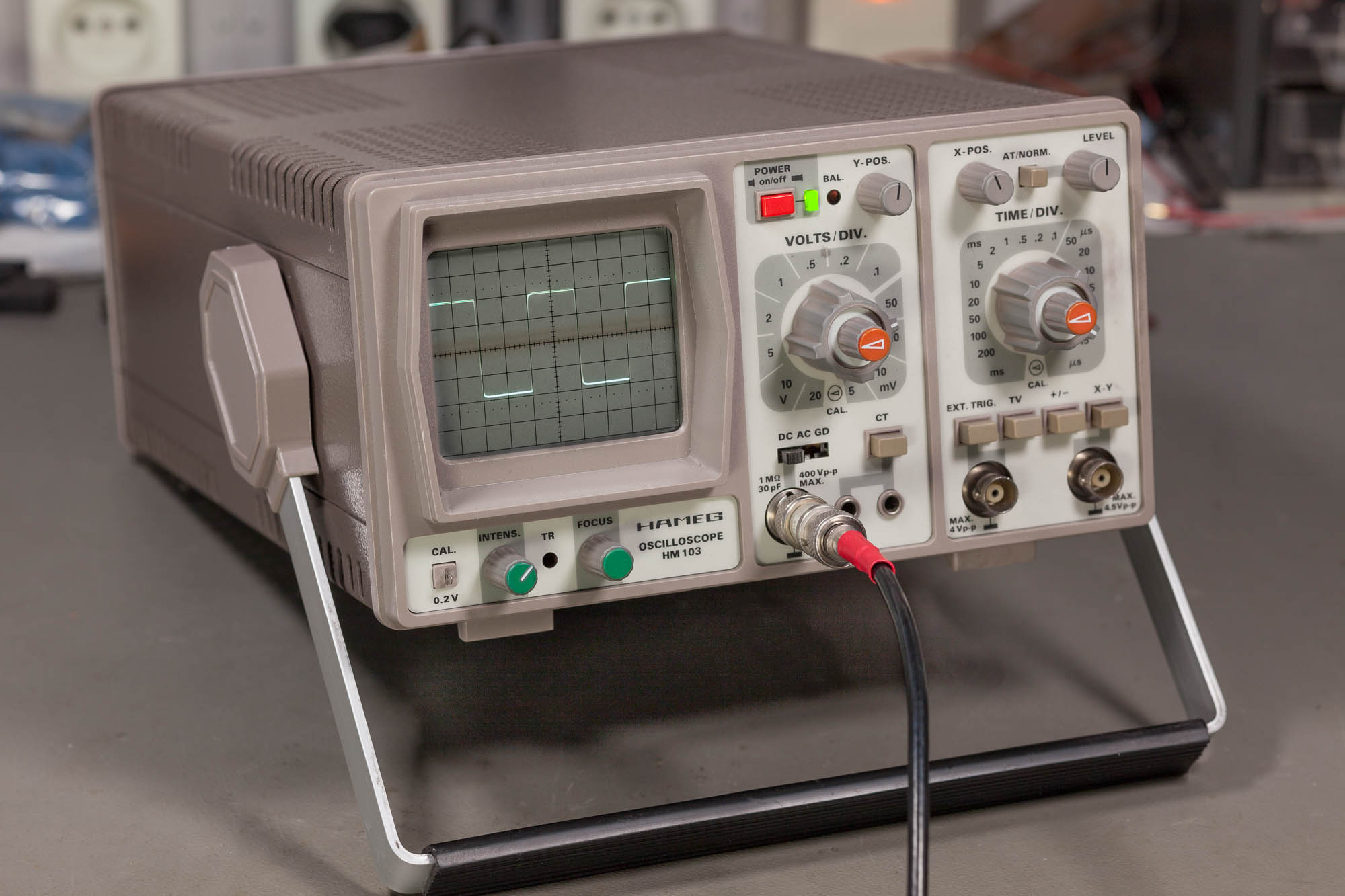

Het belangrijkste voor mooie elektronica foto's is, mooi, zacht licht.
Dat is minder ingewikkeld dan je denkt. Op een plek in de kamer waar geen direct licht naar binnen valt is het licht zacht. Immers, al het licht op die plek is al via wanden en plafond gebounced. (Hopelijk zijn die wanden en plafond wel wit :-))
Er zit altijd nog wel iets van richting in het licht, en daar kun je gebruik van maken, voor wat zachte schaduwen, om wat meer 3D te modelleren.
Nadeel is dat de hoeveelheid licht dan niet meer zo groot is. Oplossing is om de camera op statief te zetten, sluitertijd is dan geen beperking meer. Sowieso een goed idee: betere scherpte, je kunt straffeloos het ideale diafragma kiezen voor de gewenste scherptediepte, en je kunt op je gemak je compositie beoordelen.
Voordeel van deze aanpak is dat je het relatief snel kunt doen (snel ten opzichte van uitlichten)
Deze Hameg foto's heb ik zo gemaakt, met sluitertijden tussen 10...30 seconden, en diafragma's f8....f22 (kleinbeeld)
Voor sommige foto's kwam er toch 1 softbox bij, met een toefje licht om schaduwen in het binnenste van de scope in te vullen.....

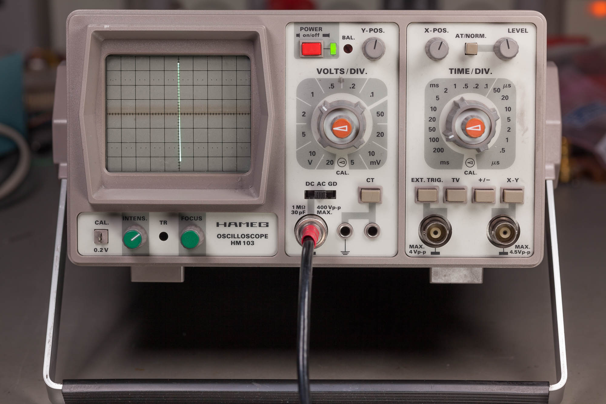

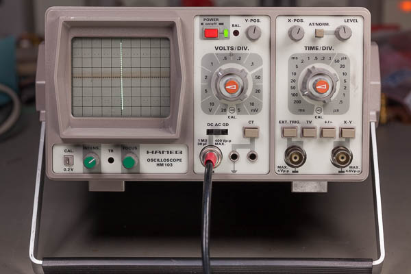

Na het overlijden van rbeckers kwam dit scoopje weer terug bij mij.
Natuurlijk even getest. En wat bleek, de horizontale afbuiging deed het niet meer:
https://www.miedema.dyndns.org/co/2024/hm103/IMG_2182__HM103_geen_horizontale_afbuiging-600pix.jpg
Eerste gedachte was dat de tijdbasis defect was. Maar ik kreeg op geen enkele manier een X uitslag, ook niet in X-Y modus. Dus dan gaat de aandacht naar de X-versterker...

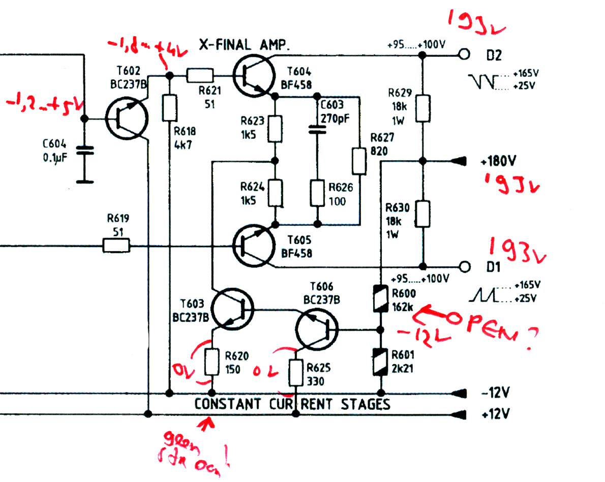

Eerst maar kijken naar de X-eindtrap:
https://www.miedema.dyndns.org/co/2024/hm103/Hameg-HM103-3---schema,-fout-in-X-eindtrap-600pix.png
Het eerste dat opviel was dat de (ongestabiliseerde) voedingsspanningen flink te hoog waren. Dus maar begonnen met de spanningscarrousel op 240V te zetten. Daarmee wordt de toelaatbare netspanning 240V ±10%. Dat is dus van 216V tot 264V, en daarmee een stuk beter passend aan de moderne door PV's opgestuwde lichtnetspanning.
Verder stond op de afbuigplaten de volle voedingsspanning, in plaats van ongeveer de helft. De eindtorren zitten dus dicht, dus we zitten in de goede richting.
Wat verder meten leerde dat de stuurspanningen wel OK waren. Maar over R620 en R625 stond geen spanning, dus daar liep geen stroom door. Conclusie: de stroombron in de staart van het long tailed pair T604 en T605 zat dicht....
Dat kon ook wel kloppen want op de basis van T606 stond -12V....

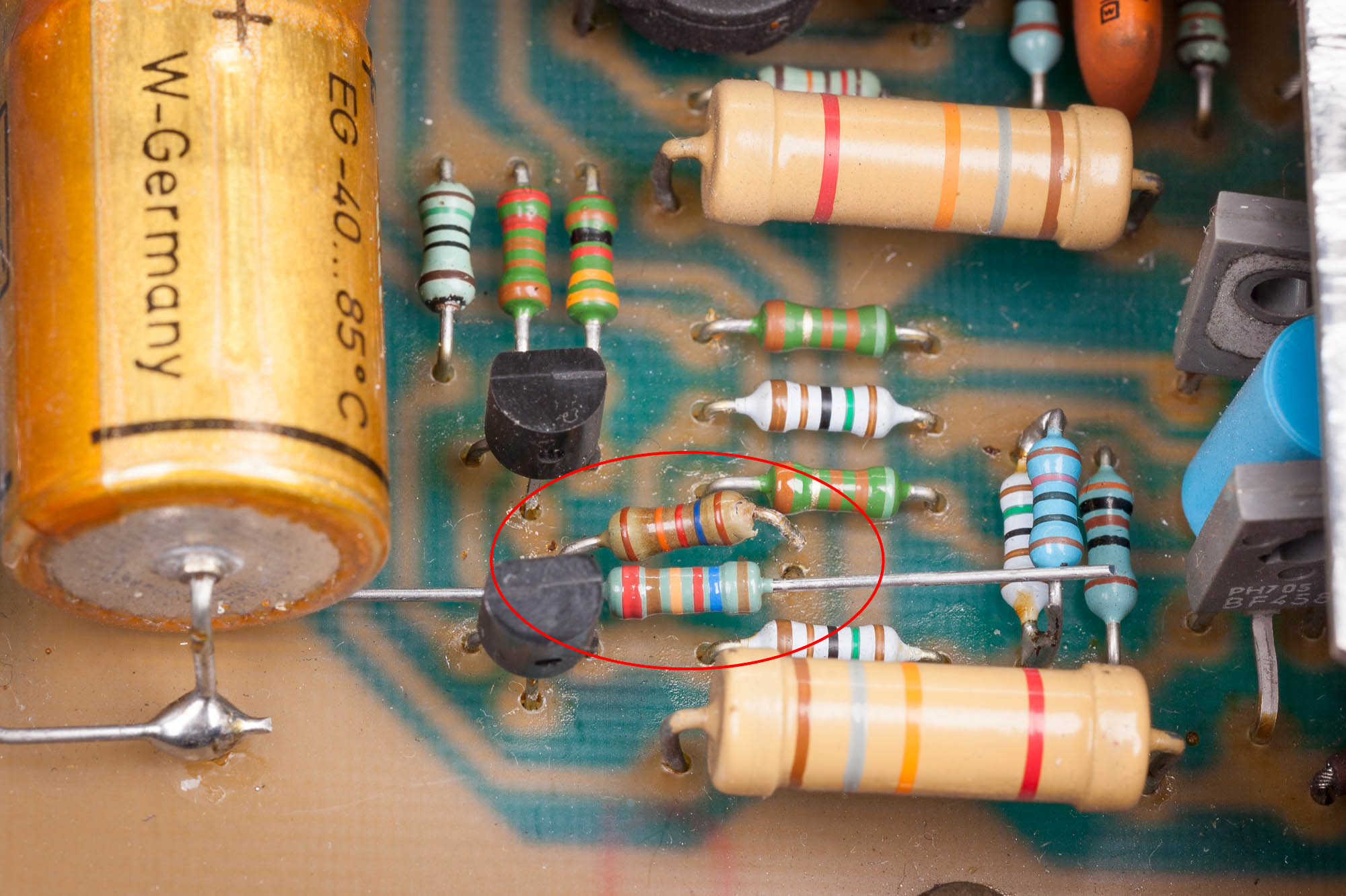

En dat kwam omdat R600 open was:
https://www.miedema.dyndns.org/co/2024/hm103/IMG_2183__HM103_R600_defect-600pix.jpg
Je ziet de oude, bruin geworden R600 met 1 pootje omhoog staan (om hem goed te kunnen meten).
Die zwarte vlakjes in het symbool van R600 in het schema betekenen: voor deze weerstand 0,25W, tol.=0,5%, tc=50ppm.
De vervangende Philips MRS25 ligt er voor. Die is 0,6W, gemeten 162,06k, tc=50ppm. Dank zij de weerstandenkrat van de radiomarkt (en noest insorteren en indexeren) zo uit m'n voorraad geplukt :-)
Die R600 verstookt standaard al bijna een kwart Watt. Waarschijnlijk is die oude weerstand gesneuveld door de veel hogere spanningen op de 220V stand..... (het dak van rbeckers ligt ook vol met zonnepanelen)
Met de voedingsspanning weer terug naar normaal, en een vervanger die net wat meer mag dissiperen zal het in de toekomst wel weer goed gaan.

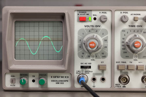

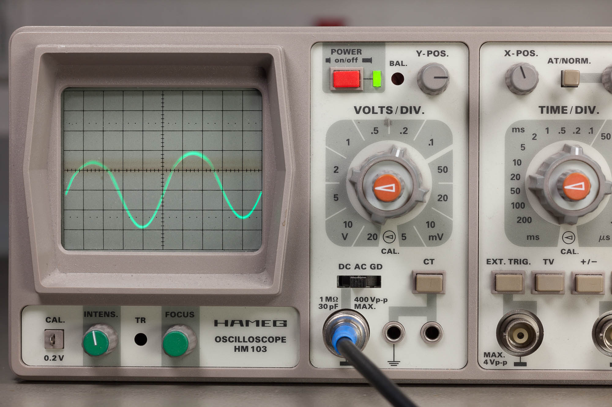

Daarmee is deze HM103-3 weer hersteld naar volle glorie:
https://www.miedema.dyndns.org/co/2024/hm103/IMG_2187__HM103__weer_gerepareerd-600pix.jpg
Op het plaatje laat het scoopje zo goed mogelijk een 1MHz blok zien.
Hier met een verzwakker op de ingangsbus voor een zo goed mogelijke golfvorm, maar bij dit scoopje maakte het eigenlijk geen enkel verschil :-)

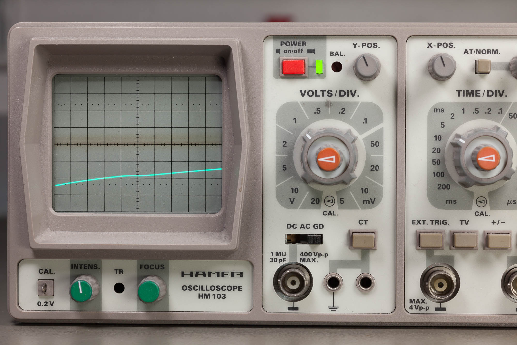

Vraag was of ik een paar spanningen voor hem wilde nameten. Dus m'n HM103 uitgekast, en aangezet op de werktafel. En toen zag ik dit:
https://www.miedema.dyndns.org/co/2025/hm103/IMG_4492__HM103_weer_defect-600pix.jpg
klik op foto's voor grotere versies
De trace stond te laag en scheef. Ook liep de trace naar boven vast / in verzadiging:
https://www.miedema.dyndns.org/co/2025/hm103/IMG_4493__HM103_weer_defect_-_bovenkant_loopt_vast-600pix.jpg
Ik was verbaasd. De scope heeft de afgelopen anderhalf jaar alleen in huiskamer staan pronken....
In de Componenten Test mode waren de verschijnselen hetzelfde. Dat beperkte het gebied waar de fout kon zitten. Eigenlijk alleen de Y-eindversterker wordt gemeenschappelijk gebruikt.
Na wat rondmeten in die Y-eindtrap leek eigenlijk alles wel zo'n beetje te kloppen. Voedingspanningen en instellingen OK etc.

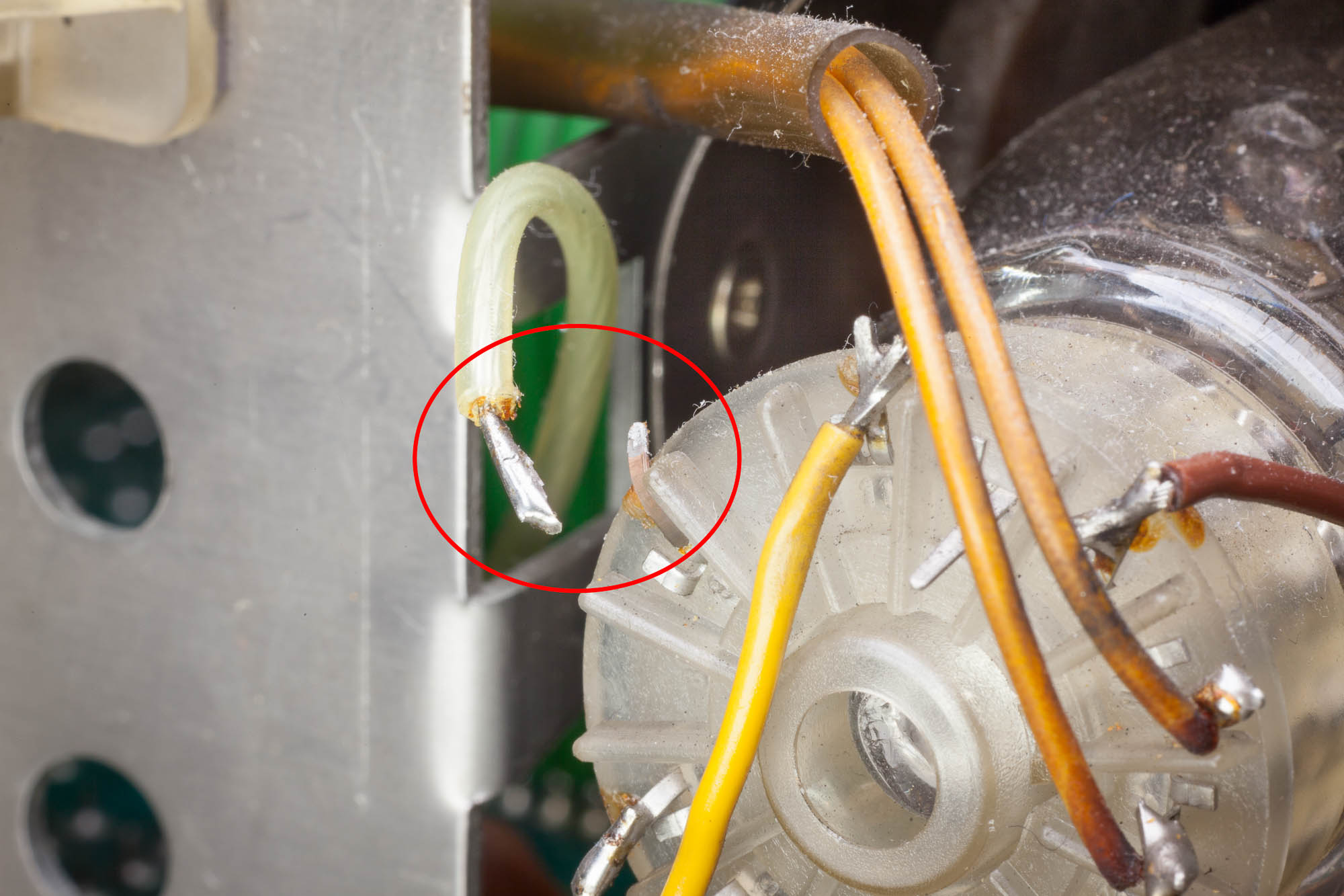

Dus wat dan? Daarover denkend keek ik eens naar de achterkant, en de voet van de buis. En toen zag ik dit:
https://www.miedema.dyndns.org/co/2025/hm103/IMG_4494__HM103_buisvoet_-_draad_los_Y-plaat-600pix.jpg
Er was een draad van de buisvoet losgekomen. Wéér een koude soldeerverbinding. En dat was natuurlijk de aansluiting van een Y-plaat.
Even netjes vast solderen, en de scope werkt weer als vanouds :-)
