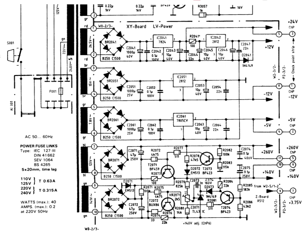

Heeft wel wat weg van de HM203-4

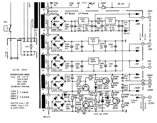

Idd zeer leerzaam wat de verschillen waren, Hameg was er als de kippen bij om de TL431 te gaan toepassen toen die beschikbaar kwam.
Klopt, hier is de onderste Fet als stroombron voor de bovenste Fet geschakeld.
Maar de beveiliging is hetzelfde. Kijk ook eens naar de elco's. Bijna altijd is er een gewone condensator parallel geplaatst.

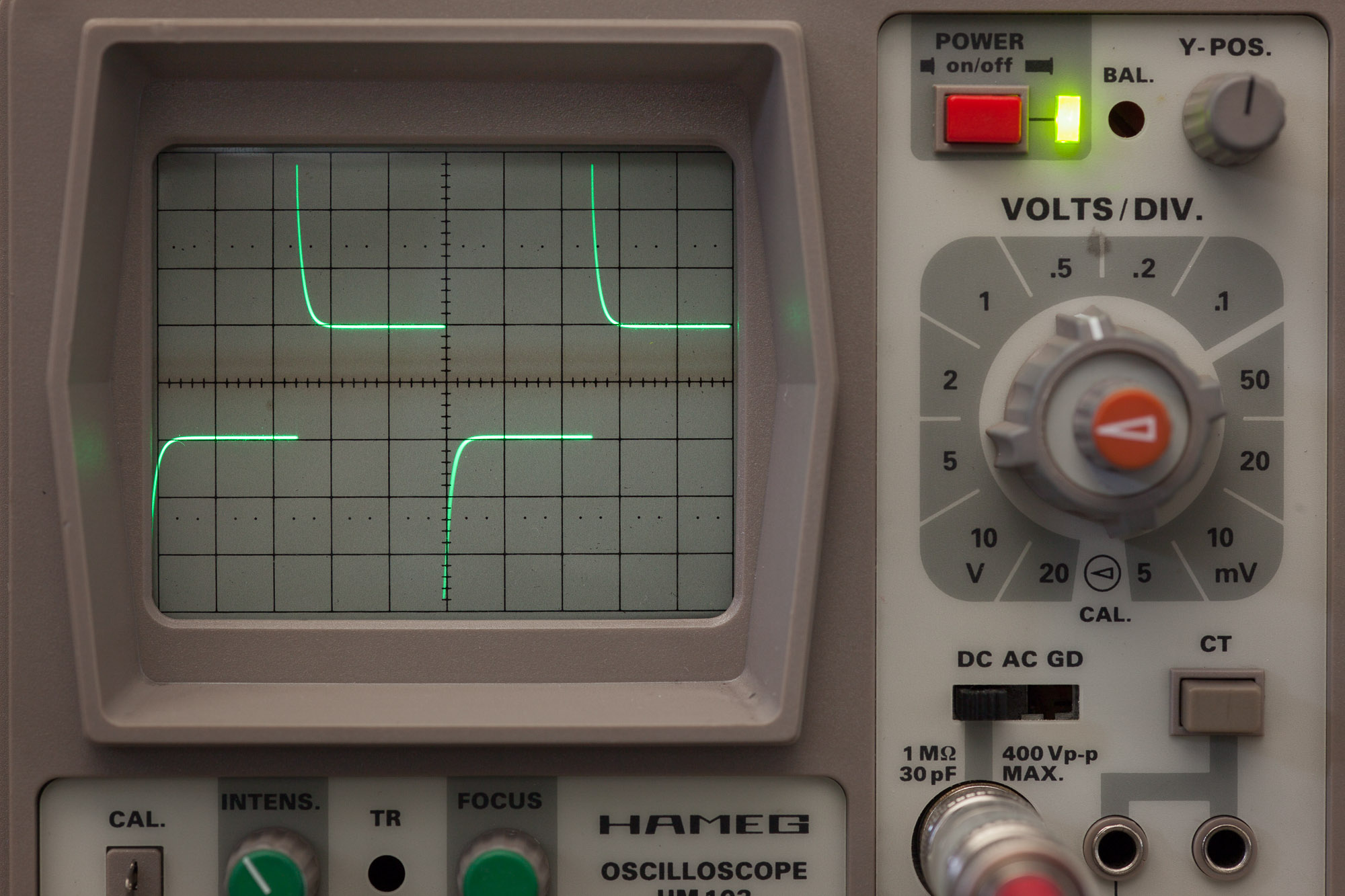

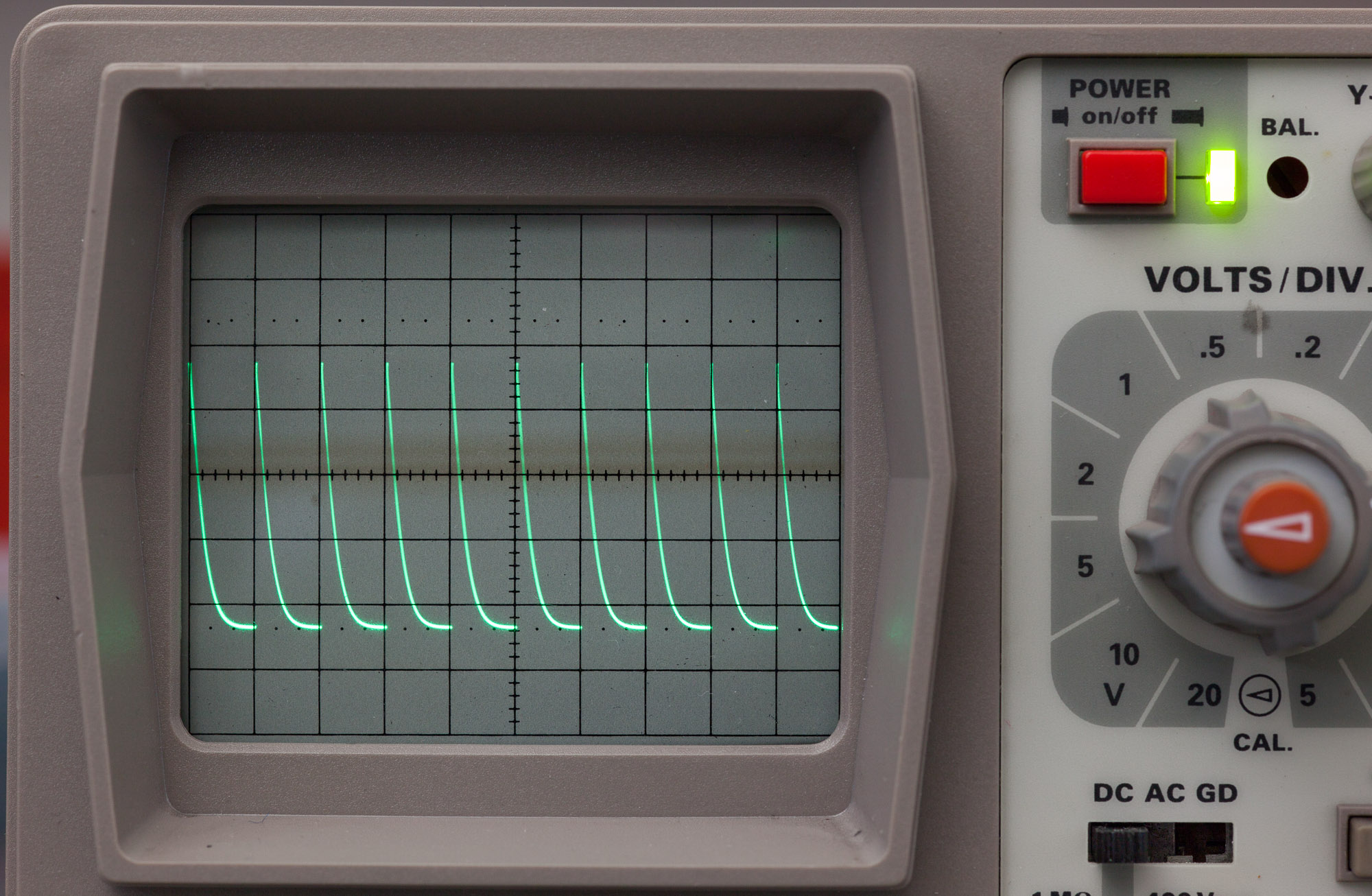

Ik zag mooie blokken (met een 50Ω afsluiter op de scope ingang):
http://www.miedema.dyndns.org/co/2019/hm103/IMG_5231--HM103-10kHz-blok-verzwakker-0,2Vdiv-600pix.jpg
Maar toen ik de verzwakker een stap verder schakelde naar 0,5V/div zag ik dit....
http://www.miedema.dyndns.org/co/2019/hm103/IMG_5230--HM103-10kHz-blok-verzwakker-0,5Vdiv-600pix.jpg

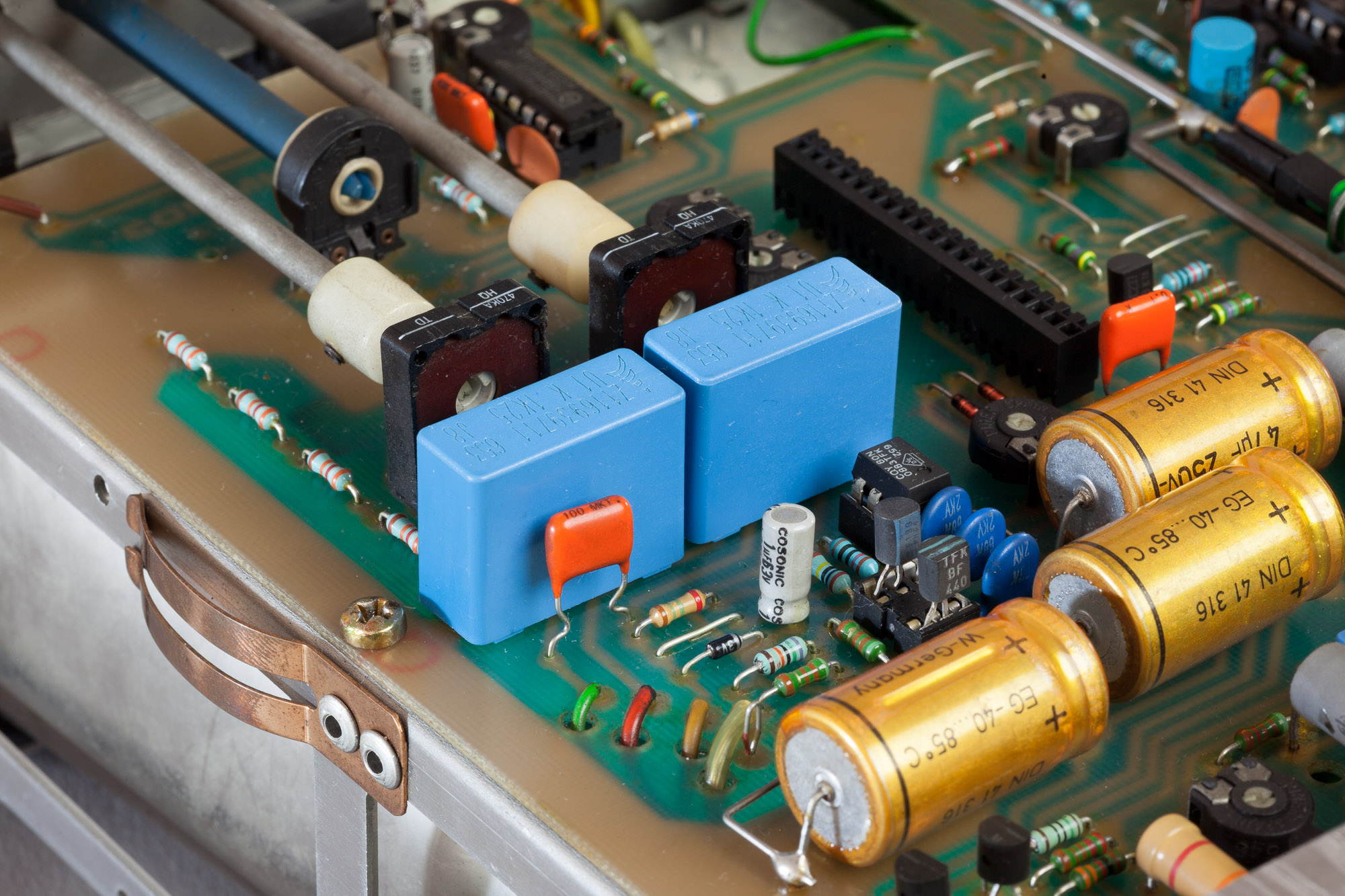

Ja hoor, iemand had lekker aan de trimmers van de ingangsverzwakker zitten schroeven :-(
Bovendien bleek dat de lay-out van mijn verzwakker tòch weer anders was dan zowel het HM103-1 manual als dat van de HM103-2...
Dus voorzichtig alle trimmers proberen, om uit te vissen wat wat was... Vervolgens opnieuw getrimd, zodat op alle verzwakkerstanden dezelfde mooie blokgolven verschenen.

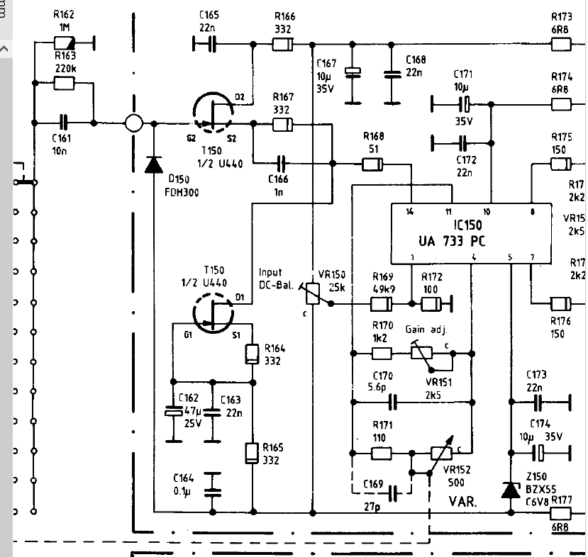

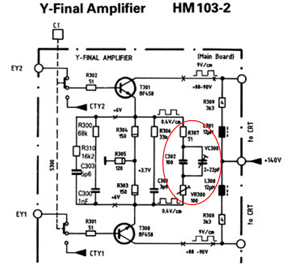

Op lagere frequenties waren de blokken nu perfect. Maar bij 1Mhz blokken zat er nog een bultje na de leading edge. Dat kun je trimmen in de Y-eindversterker.
http://www.miedema.dyndns.org/co/2019/hm103/Hameg-HM103-2-Y-eindversterker-schema-600pix.png
Maar die trimmer (VC300) stond dan al helemaal open. (=0pF)
Trimmer VC300 staat over C302, die zou ik kunnen verkleinen van 75pF naar 68pF, om de trimmer weer midden in het gewenste bereik te krijgen. (75pF zit op de print, ik zie nu dat er 100pF in het schema staat...)

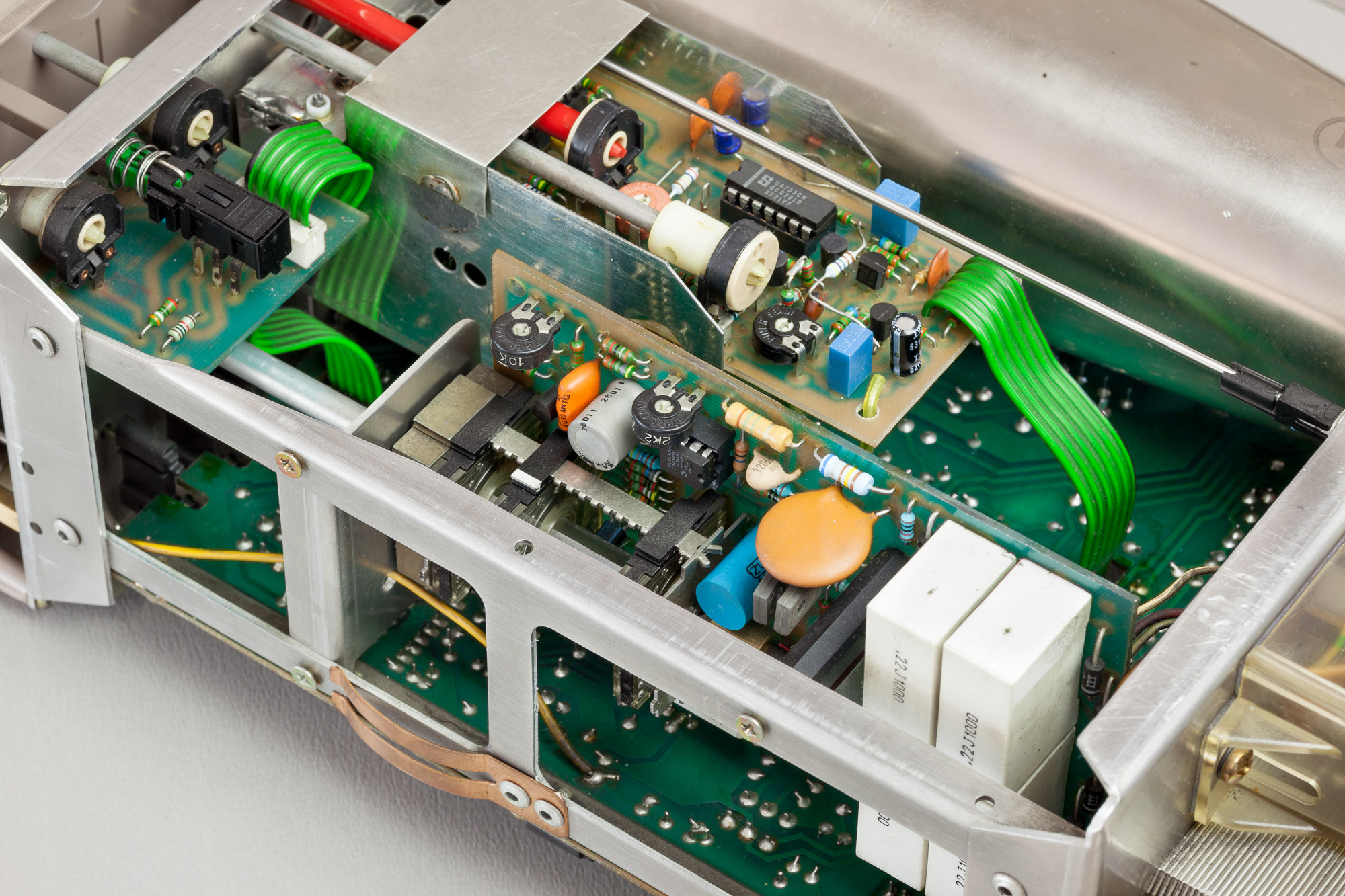

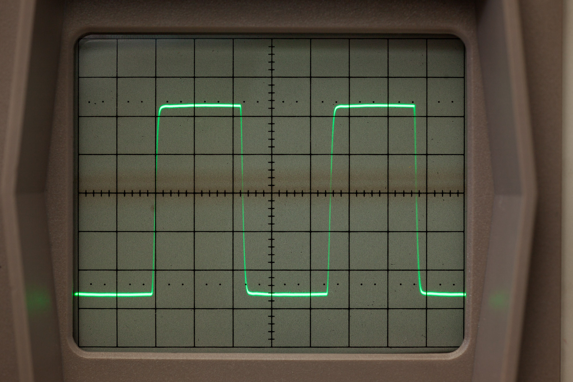

Dat overwegend keek ik of ik er makkelijk bij kon, en wat zag ik....: op de achterkant van de print zat er een extra Ctje van 22pF over de trimmer gesoldeerd. Dat weer losgehaald, toen bleek het regelbereik perfect :-)

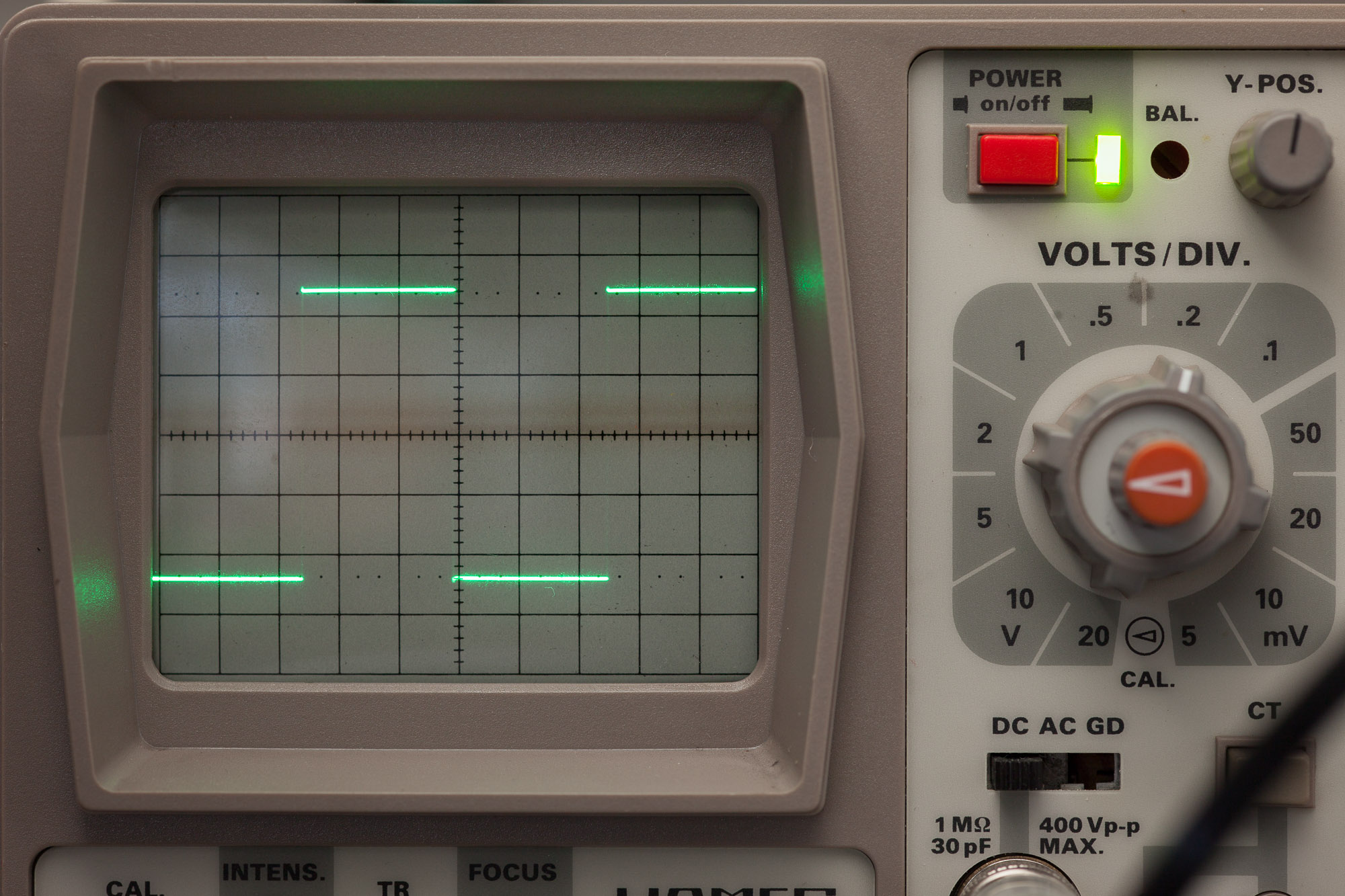

En eindelijk had ik ook een perfecte 1Mhz blok op het scherm:
http://www.miedema.dyndns.org/co/2019/hm103/IMG_5234--HM103-1MHz-blok-na-afregelen-600pix.jpg
Bij dit trimmen was het leuk om te merken dat de steilheid van de aangeboden blok verschil uitmaakte. (terwijl de stijgtijd van de scope toch duidelijk lager ligt dan het aangeboden signaal)
Als ik mijn Rigol DG1032Z ARB generator als bron voor de 1MHz blokgolf gebruikte (stijgtijd 10nS), dan kwam ik op een net iets andere trimming uit dan wanneer ik mijn snelle Fluke/Philips PM5768B blokkendoos gebruikte (stijgtijd <2ns). Beide natuurlijk met een 50Ω afsluiter op de scope ingang :-)

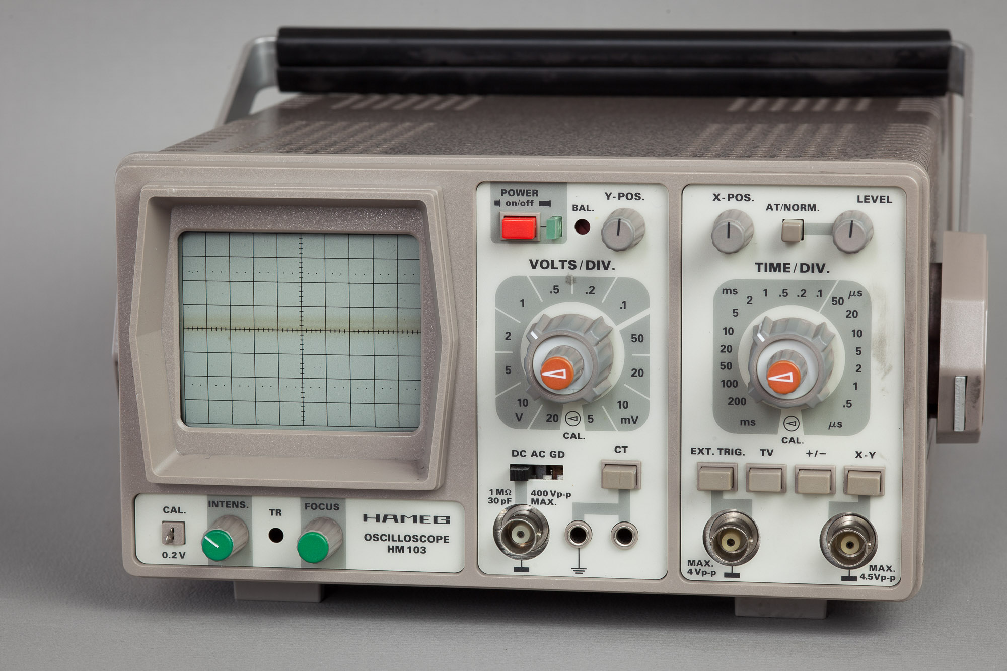

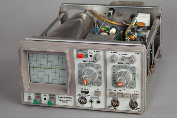

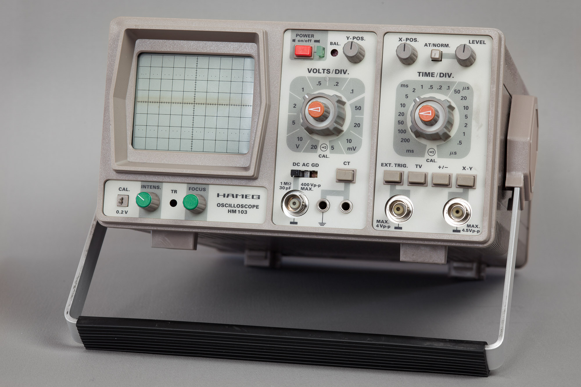

Zo, daarmee was deze scope echt klaar. Hij kan weer in z'n kast:
http://www.miedema.dyndns.org/co/2019/hm103/IMG_5296--HM103-3-front,-weer-gerepareerd-600pix.jpg
Ze hebben wel lekker zitten beunen in dat scoopje. Zouden ze de verzwakkers hebben aan gepast aan rare probes ofzo? Anders: Waarom zou je aan die trimmers gaan freubelen en er zelfs C's over solderen?
Je kunt niet door de verzwakkers te wijzigen de scoop aanpassen aan rare probes.

Dat Ctje over de trimmer heeft Hameg gedaan. Als je naar het schema kijkt staat daar voor C302 100pF. Op de print zit 75pF, en achterop dus nog 22pF parallel. 100pF zal wel niet leverbaar geweest zijn... :-)
Wat betreft dat schroeven aan de trimmers van de verzwakker... |:-(

Ps.: waarom steekt die groene power-LED zo ontzettend ver uit?!
[Bericht gewijzigd door MNM(tm) op 12 april 2019 22:00:57 (20%)]
Goed gezien, die hoort vlak te liggen met het front.
De groene LED steekt normaal bij de HM103 die ik gezien heb ongeveer 2mm uit. Hij ligt niet gelijk met het front.
Oh, ok. Dan heb ik weer wat geleerd.
miedema
MNM zag het goed. Op de foto stak de LED te ver uit...
Ik zag het later ook, de LED houder bleek te ver naar voren te zitten. (niet goed in de frontplaat geklikt).
Inmiddels zit de LED waar hij hoort :-)
En inderdaad, dan steekt hij ong. 2mm uit...

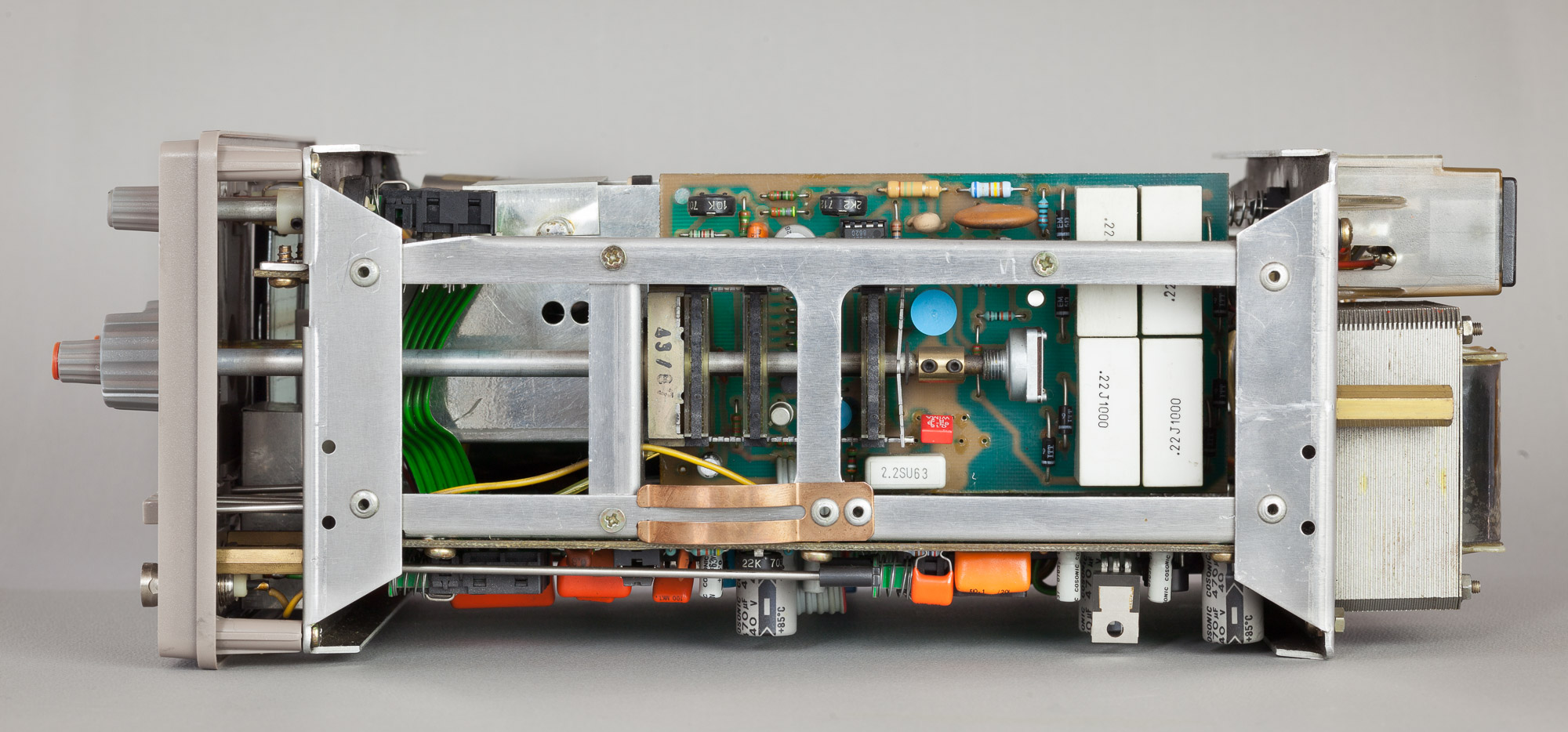

Voor de liefhebbers nog wat Hameg HM103-3 foto's....
Uiteraard allemaal klikbaar voor grotere foto's :-).
http://www.miedema.dyndns.org/co/2019/hm103/IMG_5298--HM103-3-front,-weer-gerepareerd-600pix.jpg

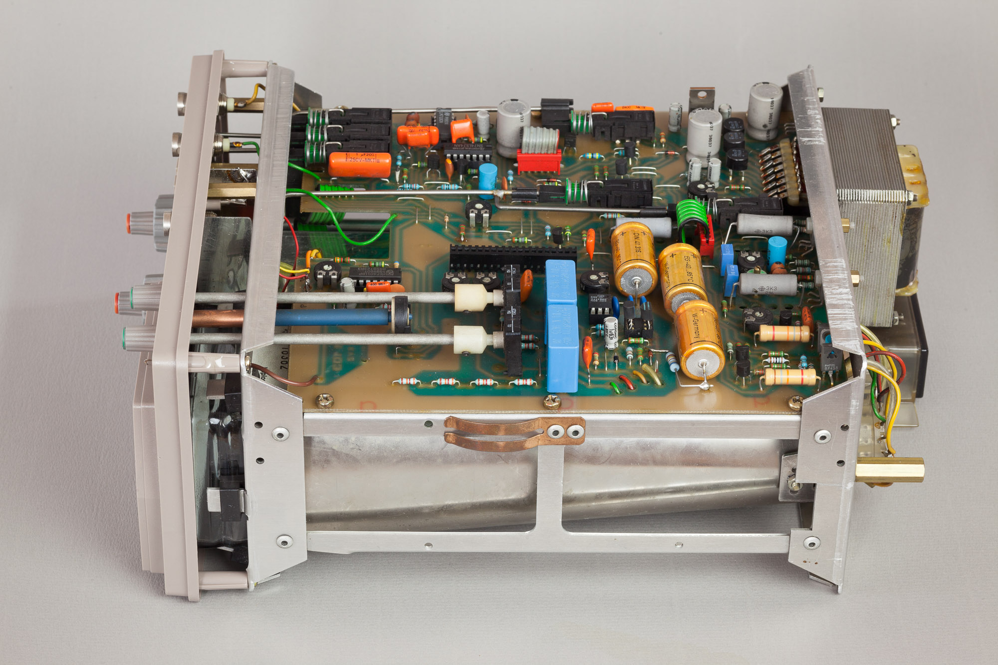

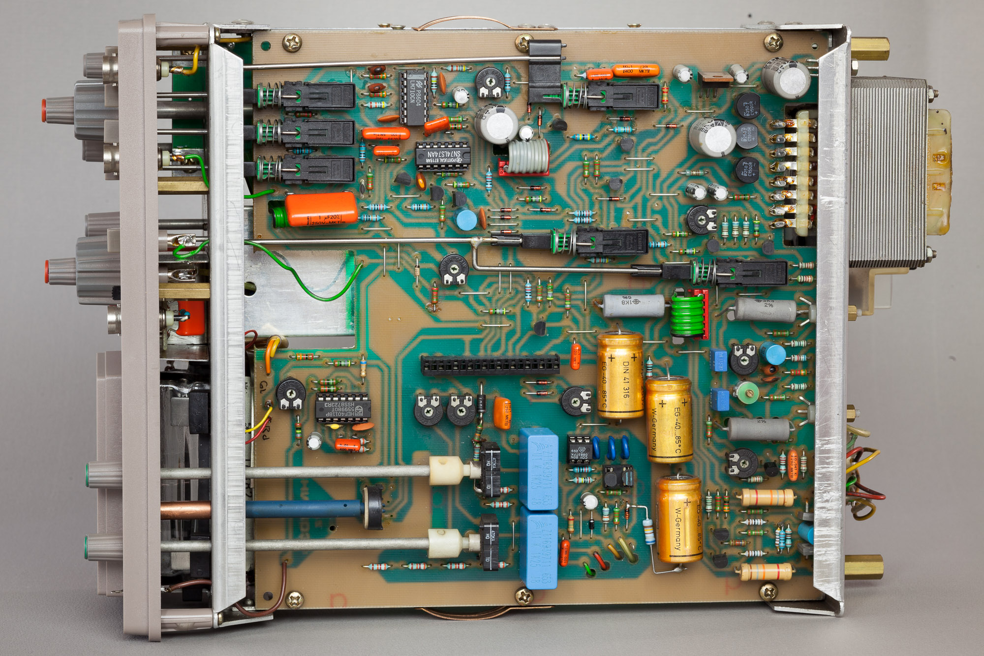

Nog een foto van de onderzijde, met de grote basisprint:
http://www.miedema.dyndns.org/co/2019/hm103/IMG_5267--HM103-kast-open,-onderaanzicht-600pix.jpg
Let ook eens op het creatieve gebruik van Hameg om via stangetjes schakelaars te bedienen...
Hier zelfs een aftakking: Je soldeert gewoon halverwege er nog een stangetje aan, dan kun je 2 schakelaars bedienen :-)
Dat had ik nog niet eerder gezien, en onder die soldeerplek lag nog een flinke plas hars, dat heb ik toch maar weggepoetst...

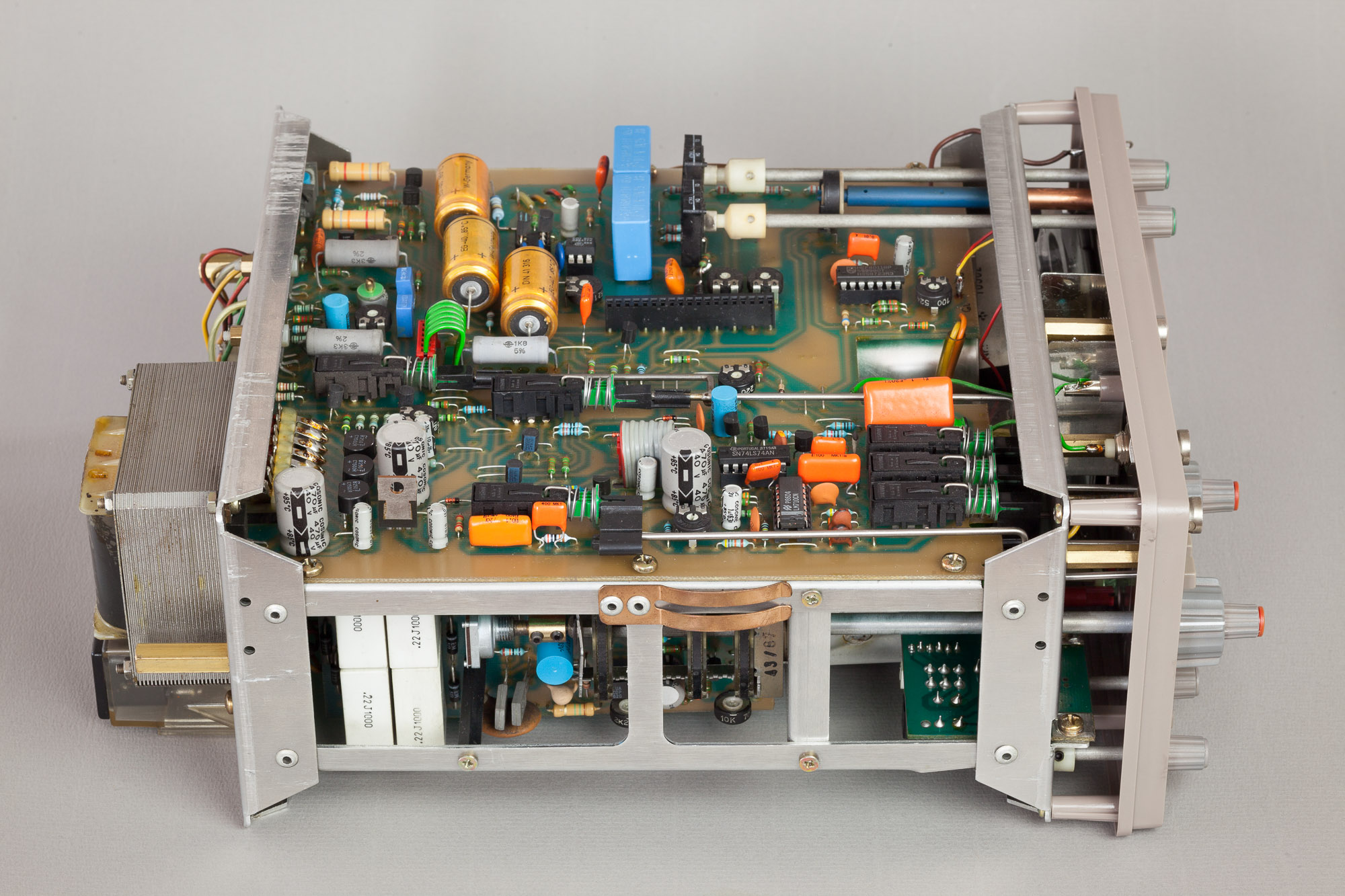

Ook een handigheid om bedradingswerk te voorkomen: de trafo zit gewoon tegen een rij soldeerlippen op de print gesoldeerd.
De vervangen polypropyleen hoogspannings C's (blauw) in het beeldbuis circuit:
http://www.miedema.dyndns.org/co/2019/hm103/IMG_5282--HM103-nieuwe-HSP-condensatoren-600pix.jpg
Op de voorgrond de elco's van de +140V en +180V voedingen. Gezien de lage rimpel doen ze het nog steeds goed na 30 jaar...
Verder de blanking torren in een voetje, zou dat zijn om te selecteren, of om makkelijk te repareren?
Onder zijaanzicht, tijdbasiskant:
http://www.miedema.dyndns.org/co/2019/hm103/IMG_5280--HM103-kast-open,-onder-zijaanzicht-tijdbasis-600pix.jpg
Onder zijaanzicht, beelbuiskant:
http://www.miedema.dyndns.org/co/2019/hm103/IMG_5279--HM103-kast-open,-onder-zijaanzicht-beeldbuis-600pix.jpg
Onderkant, van voren:
http://www.miedema.dyndns.org/co/2019/hm103/IMG_5274--HM103-kast-open,-voor-onderaanzicht-600pix.jpg
Hier kun je goed zien dat Hameg de achterkant van het chassis als koelplaat gebruikt.
Hier met name de Y-eindtransistoren, bij andere modellen ook vaak een stel spanningsregelaars, en serie torren van voedingen. (Hier zit achter de meest linkse elco ook nog net zichtbaar een 7812)

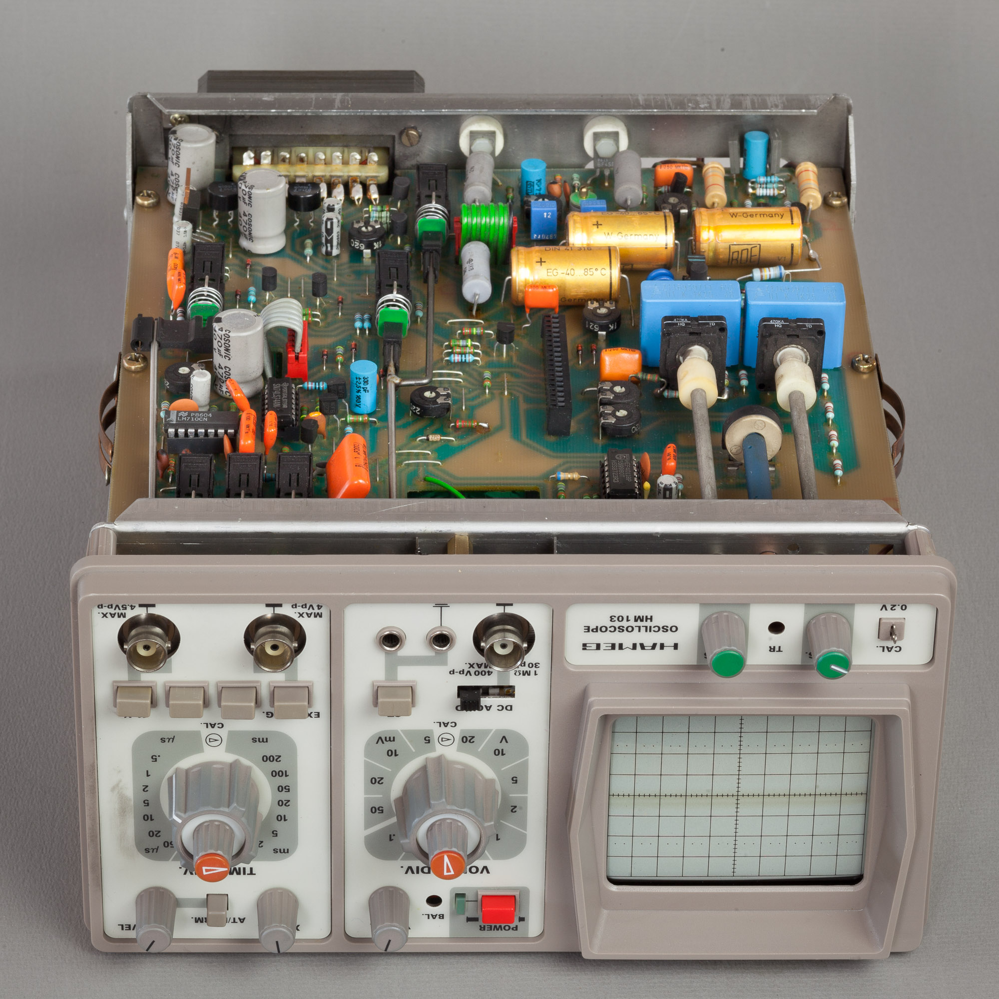

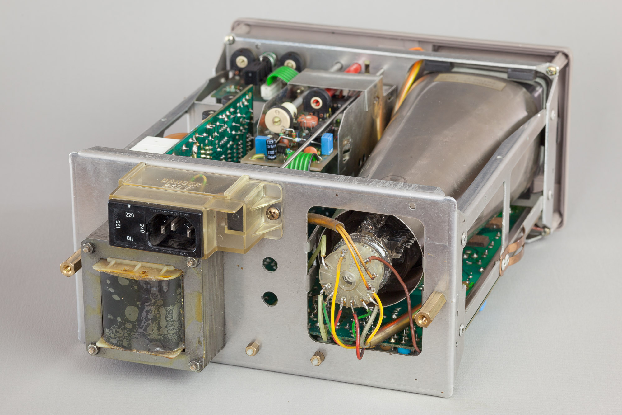

En die achterkant van boven:
http://www.miedema.dyndns.org/co/2019/hm103/IMG_5256--HM103-kast-open,-achteraanzicht-600pix.jpg
Met de beeldbuisvoet, en te zien hoe dik die mu-metalen afscherming van de beeldbuis is.

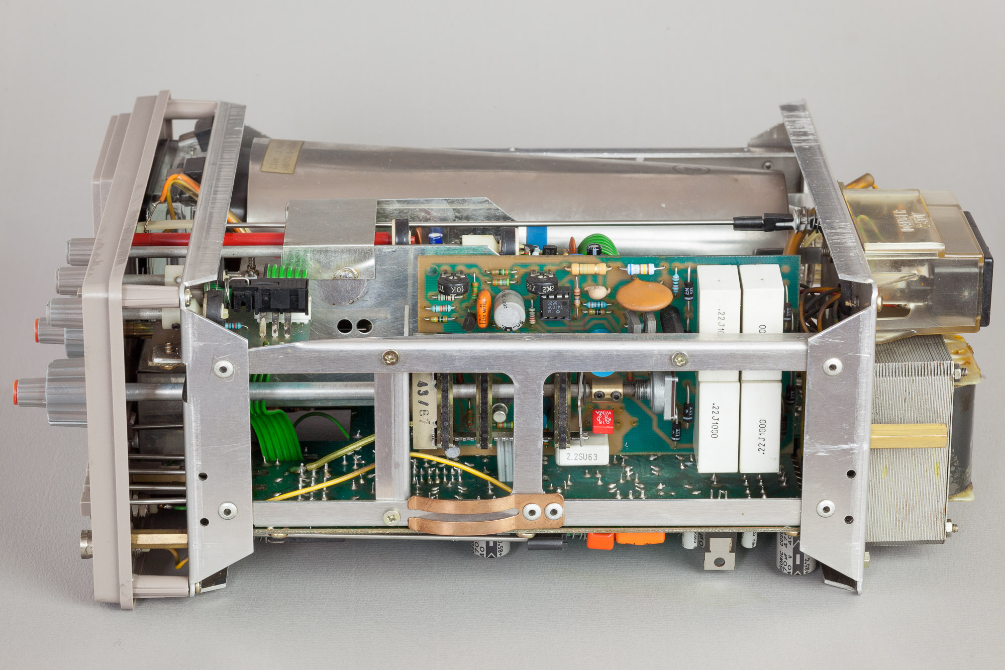

Boven- zijaanzicht met goed zicht op de tijdbasisprint:
http://www.miedema.dyndns.org/co/2019/hm103/IMG_5257--HM103-kast-open,-zijaanzicht-tijdbasis-600pix.jpg
Achter de tijdbasisprint de y-voorversterker, met de bovenafscherming nog niet dichtgesoldeerd.
Nog een plaatje van tijdbasis en Y-voorversterker:
http://www.miedema.dyndns.org/co/2019/hm103/IMG_5260--HM103-kast-open,-bovenaanzicht-Y-versterker-600pix.jpg
Dat blauw/paarse elcootje midden boven, in de Y-versterker, past nu mooi onder de netschakelaar as.

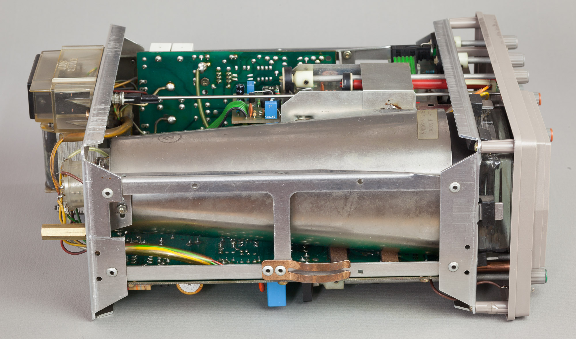

Bovenkant - zijaanzicht aan de kant van de beeldbuis:
http://www.miedema.dyndns.org/co/2019/hm103/IMG_5263--HM103-kast-open,-zijaanzicht-beeldbuis-600pix.jpg
Goed zicht op de mu-metalen afscherming, en de stang van de netschakelaar die dwars door de Y-voorversterker loopt.

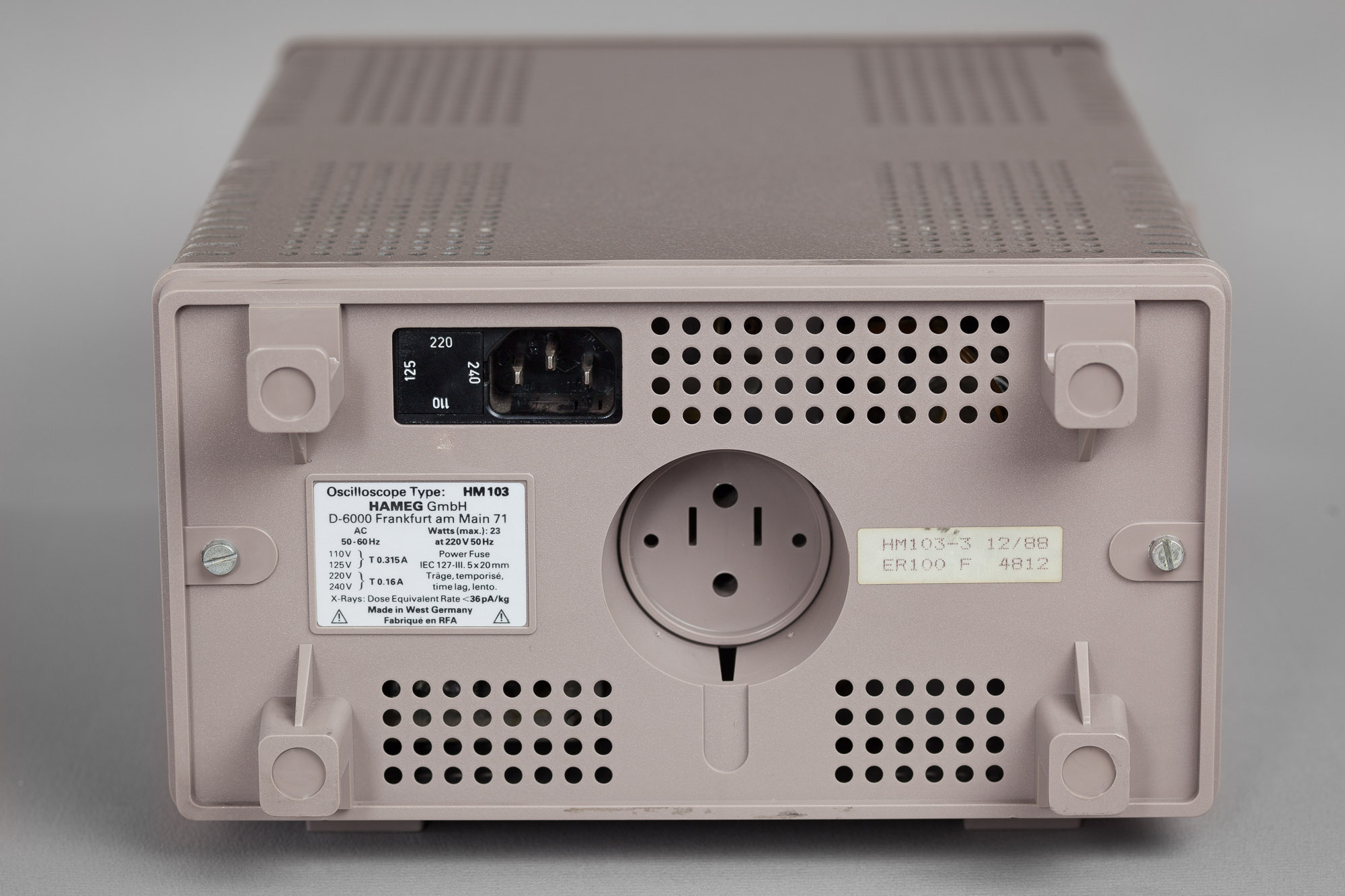

En tot slot de achterkant, weer ingekast :-)
http://www.miedema.dyndns.org/co/2019/hm103/IMG_5291--HM103-3-achterkant-600pix.jpg
Inmiddels heb ik een paar Hameg look-alike kruiskopschroeven gevonden voor die 2 kastschroeven...

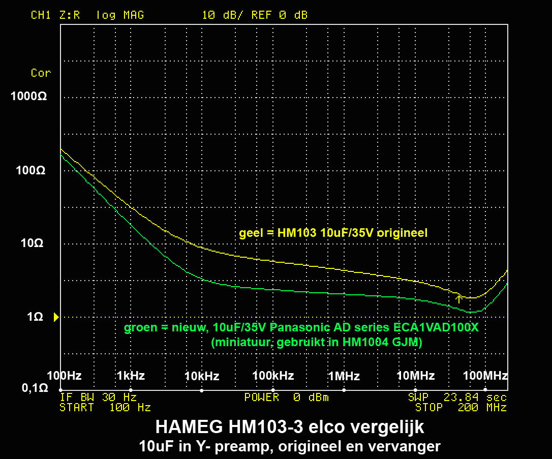

Op 12 april 2019 09:19:04 schreef miedema:

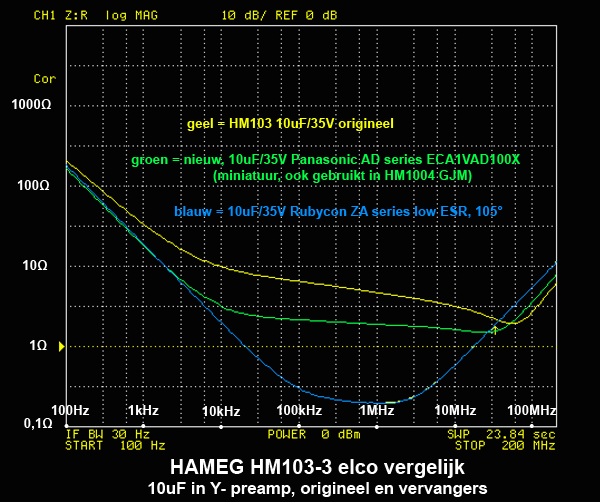

Van de oude elco's en de vervangers heb ik de impedantiecurven gemeten:
Waar heb je dat mee gemeten?
miedema
Ha Hoeben,
Die meting heb ik gedaan met mijn Agilent 4395A spectrum/netwerk/impedantie analyser.
Het leuke is dat, hoewel ik helaas geen Agilent impedantie meetadapter heb, je in de netwerkmodus tòch de impedantie software kunt gebruiken. (omrekenen van reflectie/transmissie demping naar impedantie)
Deze metingen zijn S11 (reflectie) metingen met de 35676B brug. Wat meer daarover hier.
Voor die brug heb ik zelf een adapter gemaakt voor impedantie metingen. Daarover hier, en vervolgens daar.

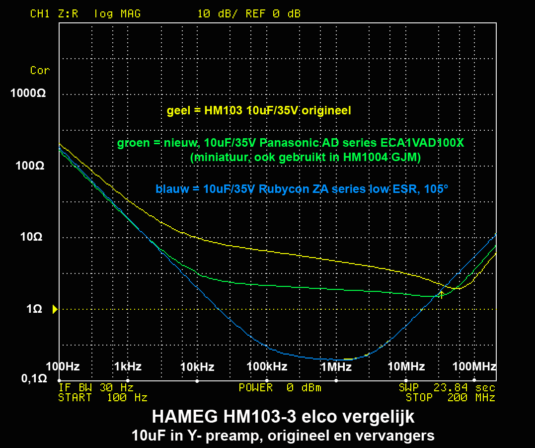

Hier voor de lol ook de meting met een ook gemeten low ESR elcootje erbij:
http://www.miedema.dyndns.org/co/2019/hm103/HM103-3-10u-elco-oud-nieuw-2-low-ESR-600pix.png
klik op grafiek voor grotere versie
Erg leerzaam om zo te zien wat je componenten doen :-)
groet, Gertjan
