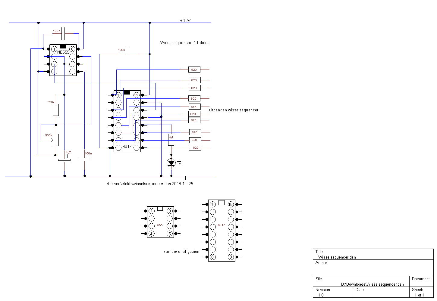

Ik heb TinyCad geinstalleerd en ze even naar een PNG geexporteerd.
Ik zie niet in wat het precies moet gaan doen met die sequencer en de relais en de 555's. Heb er ook niet al te lang naar gekeken omdat het schema niet heel leesbaar is als de schemasymbolen alleen maar componenten betreffen zonder signaalnamen.
Dient elke 555 per triac als one-shot? Is het de bedoeling dat die 4017 constant blijft lopen? En dat betekent dan dat de wissels eigenlijk steeds maar weer teruggezet worden in een bepaalde stand? Zoiets moet het zijn, maar het nut daarvan ontgaat me. Door de relais-constructie (erg ingewikkeld om met 2 relais een flipflop te maken) wordt er een status onthouden, maar als die 4017 alle wissels cosntant weer terugzet dan heb je daar weinig aan. Waar gaat het signaal "uit naar relaiswissels" eigenlijk heen?
Wel is duidelijk dat, uitgaande van 10 wissels, dit alles met 20 FETjes (of een paar arrays zoals een ULN2803 of vergelijkbaar) en een microcontrollertje klaar kan zijn. Geen 4017 nodig, geen relais nodig, geen 555's nodig, geen triacs nodig. Maar zelfs zonder microcontroller kan het vele malen eenvoudiger.

@TS, waarom een instelpot in de sequenser en geen vaste weerstand? Ik vind het ook niet logisch dat je 12V gebruikt voor de schakeling rond 555 en 24V rond de relais. Terwijl de relais ook verkrijgbaar zijn in 12V.
Als ik het goed begrijp moet je de sequencer ook uitschakelen nadat alle wissels correct staan. Zet in de plaats van de tiendeler een µC die 10 pulsjes geeft en daarna stopt. Er is wel iemand te vinden die dat snel even kan programmeren. Is echt geen rocket scene.
Op je printontwerp zijn ook nog een hoop bruggetjes aanwezig. Niet eens orthodox gelegd. Dubbelzijdig laten maken en al de bruggetjes kunnen weg.
Honing kan je importeren, bestuiving niet.
Ik begrijp de hele schakeling niet erg. De sequencer schijnt alle wissels continu in ruststand te zetten?
Die wissels zijn toch bistabiel? Dan hebben ze aan een DC puls genoeg om om te schakelen...

Als ik zo eens naar het schema kijk zoals Jochem die gepost heeft, dan snap ik de verbazing. De onderste triac lijkt altijd door de sequencer aangestuurd wordt. Ik had verwacht dat die sequencer iets met die 555's doet. Weet TS zeker dat dit is wat bedoeld wordt??? De foto van de PCB doet het wel vermoeden - maar ik ben niet helemaal zeker. Maar dan snap ik ff niet hoe het zou moeten werken... (en eh... met 1 wissel zal die sequencer ook niet zoveel toegevoegde waarde hebben :) )
Verder zou ik suggereren om die 2 555s in een 556 samen te pakken. Tenzij TS natuurlijk nog een pallet 555s heeft liggen :).
Verder nog ff een exacte specificatie van de relais footprint - liefste gewoon een datasheet van de gebruikte relais.

Ik heb de print voor je getekend in Designspark
Wel even controleren of er geen foutje in zit... (ben ook maar een mens :);) )
