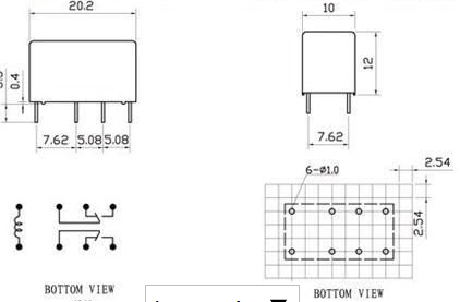

Als je de exacte typenummers van de relais (i.v.m. footprint) opgeeft maak* ik wel wat voor je met de 'bestaande' onderdelen. Wat voor soldeerpennetjes (dikte) gebruik je voor de diverse aansluitingen (of soldeer je de draden direct in de print = geen goed idee)?
Ik kan ook wat nieuws (compatibel met wat je al hebt, maar een stuk compacter want zonder relais) voor je maken mocht je daar belangstelling voor hebben. Stuur maar een email.
*in Eagle: schema, PCB, gerbers etc. Printjes worden dan maximaal 10x10cm en kun je voordelig bij d'een-of-and're toko bestellen.

En voor Fatbeard: "Als je de exacte typenummers van de relais (i.v.m. footprint) opgeeft maak* ik wel wat voor je met de 'bestaande' onderdelen."
Ik soldeer de draden rechtstreeks in de print.
Het relais Miniature PCB relay 6 pins mini relay JRC-21F 4100. En voor de 2x wissel: DPDT 8 Pin Electromagnetic Relays PCB Type HK19F 2NO 2NC
