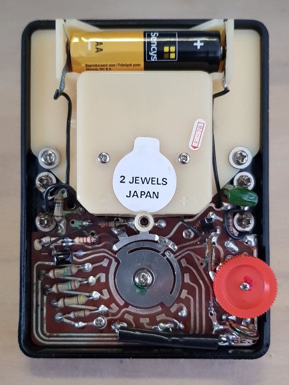

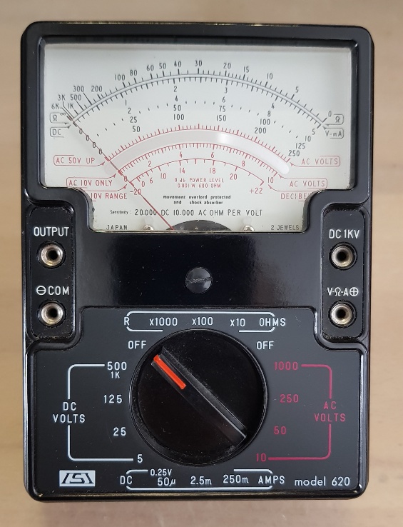

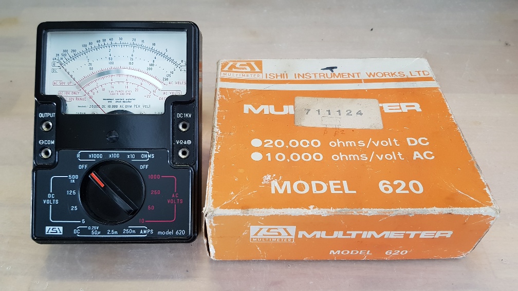

Gisteren heb ik via Marktplaats deze Ishii Model 620 (Made in Japan) multi meter gevonden. Mijn exemplaar is bouwjaar 1978. Deze meter is trouwens ook verkocht als Pantec PAN 620, zoals hier door Nightwalker is geshowed, maar Ishii Instrument Works is de originele fabrikant.
Hoewel werd verzekert dat hij 'het' deed, had deze meter alle 5 de klassieke defecten die in oude analoge tweede hands multimeters optreden.
  • Het 100Ω bereik wijst dezelfde waarde aan als het 1000Ω bereik, veroorzaakt door oxidatie op de standen schakelaar (lekke batterij/vocht) --> oplossing aanslag verwijderen
  • Het laagste ohm bereik werkt niet, veroorzaakt door een verbrande weerstand --> oplossing weerstand herstellen
  • Één stand (in dit geval de linker OFF stand) werkt niet, veroorzaakt door een onderbroken print spoor --> oplossing printspoor herstellen
  • Het hoogste stroom bereik werkt niet, veroorzaak door een verbrande shunt weerstand --> oplossing weerstand herstellen
  • Alle spanning bereiken wijken ongeveer 30% af naar boven, veroorzaakt door de kapotte shunt hierboven.
Omdat ik wel vaker ;) een meter heb gerepareerd, ben ik niet onbekend met de problemen in bovenstaand lijstje. Gelukkig was er geen sprake van een kapotte draaispoel meter, want dat is meestal einde oefening wanneer die helemaal niks doet.
Multimeters bevatten altijd speciale weerstand waardes bevatten, dus heb ik de vervang weerstanden zelf samengesteld uit geselecteerde waarden. Toen alles vervangen was, werkte de meter weer 100% en was, zonder afregelen, ook weer in spec.
Voor de reparatie deed dus eigenlijk alléén het 1000Ω bereik, dus het is maar een interpretatie dat hij 'het' deed. :+
Hieronder de foto's van dit verder zeer gave exemplaar.

Als je nog eens 'rare' weerstandswaarden zoekt, moet je me maar eens mailen. Ik heb hier wat doosjes metaalfilm weerstanden met niet reguliere waarden.... ;)
Mooie en nette post flash2b!
miedema
En een compliment voor de foto's!
Mooi zacht licht, en neutrale, niet afleidende achtergrond....
Doordat er wel richting in het licht zit kun je toch mooi alle details in al dat zwart zien.

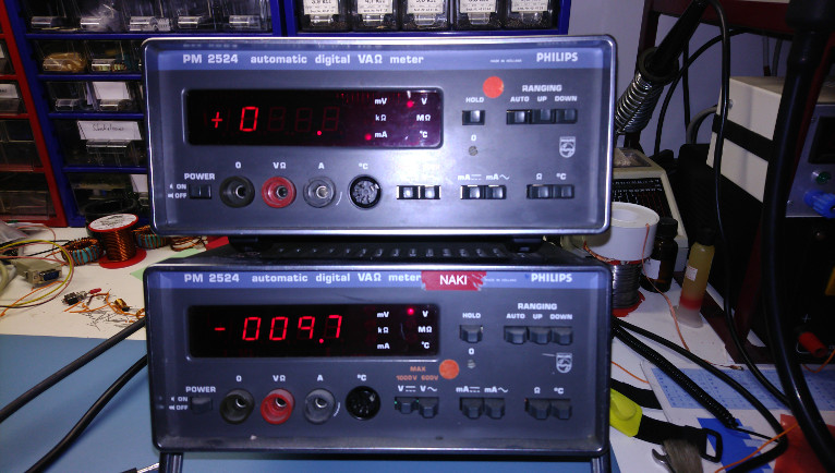

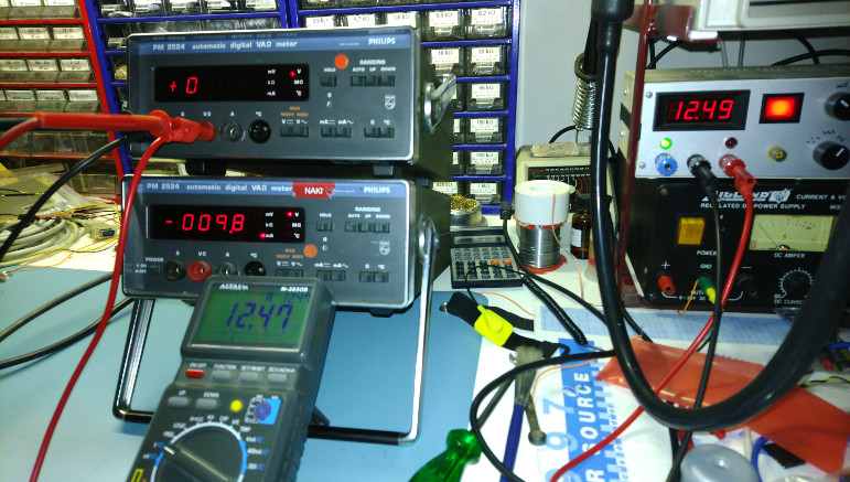

Na onlangs mijn elektronicaruimte weer wat te hebben opgeruimd, ben ik er weer wat bezig. O.a. een elektronica project opgestart voor de oldtimerclub.
Maar ik heb altijd gewerkt met alleen maar van die mobiele handmultimeters. Deze zijn niet zo erg prettig bij het werken op een werkbank. Meestal plat op tafel dus lastig af te lezen. En ze liggen meestal ook nog in de weg tijdens het werken. Laat staan wat je er allemaal mee op de grond trekt als je net even achter de snoeren blijft hangen en dat lichte ding meetrekt over de werkbank waar nog veel meer klein spul ligt.
Dus ik was laats maar weer eens aan het kijken naar een tafelmultimeter. Kom ik op Marktplaats een advertentie tegen met 2 Philips PM2524 meters uit nalatenschap. Deze meters zijn gebruikt op een reparatielab van Philips en zijn bij vervanging overgenomen door een werknemer. Deze meters heb ik gisteravond opgehaald. Met één setje meetkabels waarvan je de meetpennen van de kabels kunt halen.
In de advertentie stond dat ze werkten. Ik wist alleen nog weinig af van dit type meter. Ze gaan aan en er verschijnen getallen in beeld. Maar als ik een een spanning op zet van mijn voeding reageren ze niet.
Ook de puntjes kloppen niet. Soms branden er 2 van 2 verschillende meetinstellingen.
https://www.walagata.com/w/nightwalker/PhilipsPM2524/PhilipsPM2524-01.jpg
https://www.walagata.com/w/nightwalker/PhilipsPM2524/PhilipsPM2524-02.jpg
Na wat zoeken op CO zou ik eens kunnen beginnen met het nakijken van de LM741's en de dubbelfet's BFQ13.
Ook moet ik het frontframe repareren. Hier zijn wat schroefbevestigingen afgebroken. Maar ook de achterkant van de insteekbus voorde amperemeetpen. Als je de insteekbus met zekering er weer induwt, wordt de veer aan de achterkant eruit gedrukt.
En ik heb op het moment maar één meter opengemaakt.
Ik zou ook de schakelaars schoonmaken.
Dat lost waarschijnlijk al veel probleempjes op.

@Nightwalker
Mooie meters die PM2524's. De oranje stippen kan je trouwens verwijderen door ze te deppen met spiritus en dat in laten trekken. Vervolgens poets je voorzichtig de verf er zo vanaf.

Wat is de beste manier om de schakelaars schoon te maken?
Dit zijn van die lange dichte behuizingen die met tig pootjes op de print gesoldeerd zitten.
Als iemand daar instructies voor heeft, graag. Voor ik zelf iets probeer en de boel mss verder kapot maak.
@flash2b:
Eén van die oranje stippen heb ik er al af. Kun je zo met je nagel er af trekken. En restjes lijm veeg je zo met een vinger weg. Zie je niets meer van. Alleen de lijmresten van die 'naki' sticker zal ik moeten weken met iets.

@Nightwalker
De contacten van dit type schakelaars oxideren op leeftijd heel sterk. Helaas zijn deze bij veel Philips meetapparatuur gebruikt.
Als je ze niet kunt vervangen (meestal) is schoonmaken de enige oplossing. Neem er veel tijd voor.
Ik haal bij dit type schakelaar het schakeldeel eruit.
Er zit op de schakelaar aan de rand bij de knop een metalen beugeltje, dat met een bladveertje vastgehouden wordt. Als je dit losneemt kan je het binnenwerk van de schakelaar naar voren uittrekken. Voorzichtig! Dit bevat losse veertjes en contacten. Deze kan je dan met IPA (of 390 cleaner) schoonmaken.
Het printdeel van de schakelaar doe ik met een wattenstaafje met 390 contact cleaner. Twee maal.
Daarna, na drogen weer monteren.
Opm.
Geen Kontakt 60 gebruiken voor het printdeel van de schakelaars.
Bedankt voor de tip.
De schakelaars hoeven dan niet van de print gesoldeerd te worden?
Ik probeer er binnenkort aan te beginnen. Maar dat zal alleen korte tijden zijn in de avond. Ik ben een poosje geleden begonnen met het verbouwen van mijn huis. Daar gaat op het moment veel tijd in zitten.
Bij de schoonmaak die ik beschrijf hoeft de schakelaar niet van de print losgesoldeerd te worden. Het is wel handig om de print met schakelaars uit de kast de halen of het frontje te verwijderen.
Opm.
Als het inderdaad de schakelaars zijn, wil het wel eens helpen om ze een aantal keer in te drukken.
De schakelaars zullen zeker schoongemaakt moeten worden. Als je op een knop blijft drukken kan het display soms gaan flippen. De contacten pakken soms wel en soms niet.
Binnenkort eens aan beginnen. Kan mss wat duren door tijdgebrek.
Ik gebruik Kontact K60 en K61. Meestal is K61 voldoende. K61 smeert en reinigt en mag blijven zitten. De meeste schakelaars zijn open aan de achterkant. Tot nu toe nog elke schakelaar er weer mee aan de gang gekregen.
Marce, ik heb al veel schakelaars open gemaakt maar deze soort zag ik niet zo zitten. Mooi te weten dat het wel te doen is.
@fred101
Omdat uitsolderen van de schakelaaars bij deze meter geen handige keus is, raad hier ik K60 af. Je krijgt het waarschijnlijk niet helemaal weggespoeld met K-WL en zoals je weet, tast het restand je print aan.
Vandaar de oplossing met IPA en 390.
Voor losse schakelaars werkt K60 inderdaad prima.
Correctie:
spoelen met Kontakt WL (K61 is bescherming contacten)
[Bericht gewijzigd door markce op 3 augustus 2019 16:43:34 (12%)
Ik gebruik K61 K60 alleen als ik het daarna in de US kan reinigen. Meestal is K61 voldoende. Inderdaad goed om te vermelden dat je K61 K60 niet moet laten zitten.
