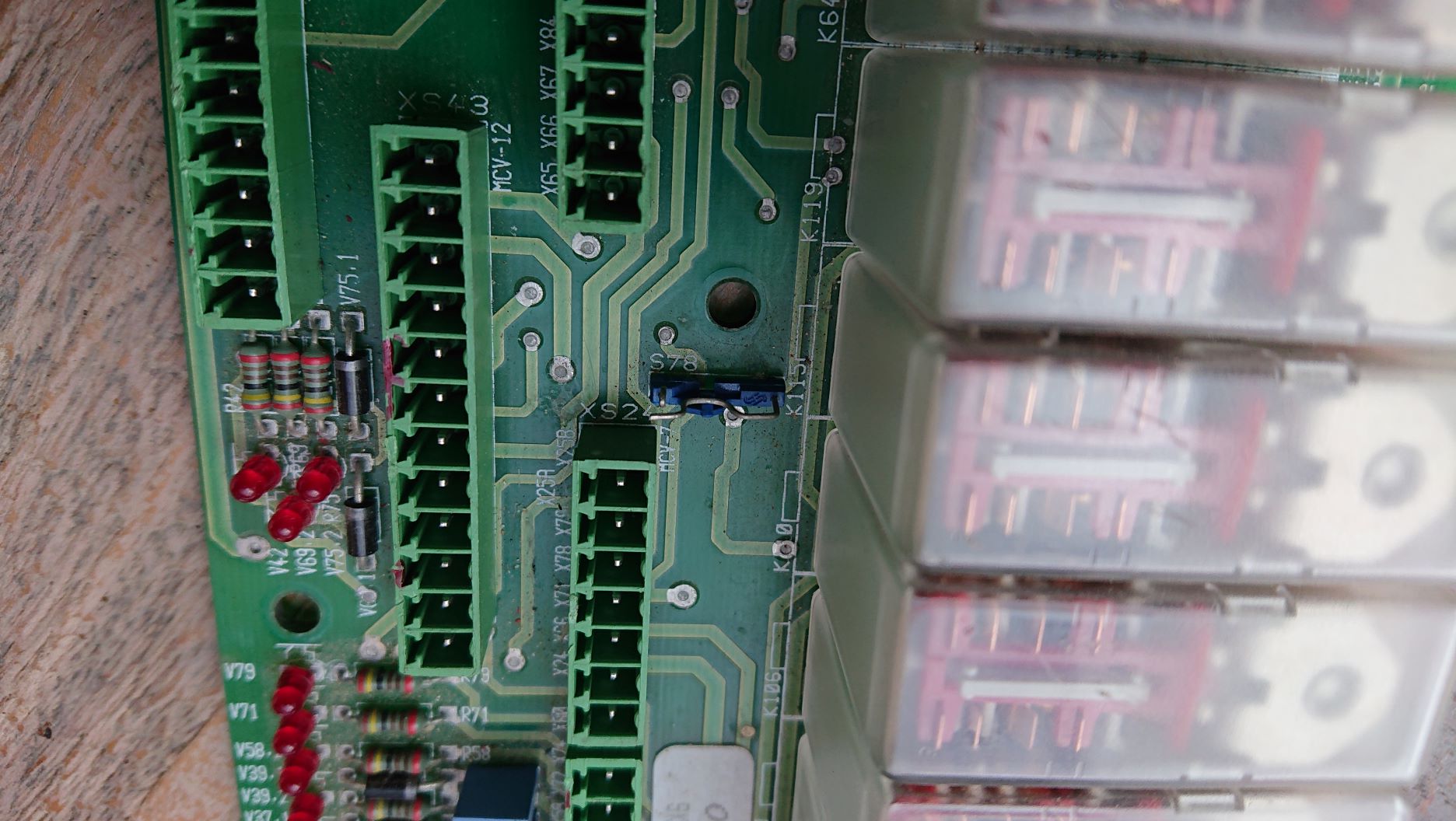

Heb inmiddels de blauwe en twee zwarte elc's vervangen.
Doet nog steeds niets. De ingansspanning van de DC-DC converter is 27 volt, de uitgang 11,78 volt.
help
De benaming Sky-High op de print doet vermoeden dat dat de fabrikant is. Bijvoorbeeld dit model https://www.mascus.nl/bouw/aanhanger-hoogwerkers/sky-high-1200-besto-b…
Mogelijk eens bellen met dit bedrijf? zij doen -volgens de website- onderhoud en service aan dit merk hoogwerkers
http://hs-k.nl/skyhighservice-eu-de-skyhigh-hoogwerker-specialist/

Ik meet met een Fluke 114 true rms.
Als ik de hoofdschakelaar aan zet, komen er gelijk 2 relais in.
De blauwe varistor naast de DC-DC converter meet oneindig.
Via google geleerd dat dit de bedoeling is :D
[Bericht gewijzigd door RwinD op donderdag 1 augustus 2019 21:16:04 (27%)
De blauwe varistor bij de DC-DC converter meet ik, als er spanning op staat, één pootje niks en de ander 28 Volt
Het gele onderdeel (ik weet niet wat dit is) ligt in sluiting.
Wat ik eraan kan ontcijferen is: R160 0259S
Wie kan mij uitleggen waarvoor deze dienen?

Gestructureerd storingzoeken zou mijn aanpak zijn, en dus niet in het wilde weg onderdelen vervangen.
Dus meten wanneer de joystick bediend wordt of dit signaal ook op de print binnenkomt, zoniet joystick doormeten(eerst kijken of de stuurspanning daar wel aankomt), daarna de bedrading.
Zit er geen schema ergens in de besturingskast van de hoogwerker?
een foto van de stuurkast zou ook wel helpen, die zitten in mijn herinnering goed vol met relais die zowel 230V als de generator spanning besturen. een rot NC contact op een relais kan al ellende geven hier..
ik neem aan dat de poten besturen alleen van beneden uit hapert? of juist boven? want boven heb je veel meer kans op een rotte ader vanuit de bak door al die scharnierende kokerbuizen, op die knik vaker rotte aders..

Dat ding waar F19 bij staat op de print is een zekering, dus dat is prima als die in sluiting ligt.
Het gele ding wat wel problemen kan geven in sluiting is C73, die kunnen al defect gaan van te lang er naar kijken.
Op 1 augustus 2019 09:49:06 schreef RwinD:
Ik weet niet of die 12 volt kritisch is. Ik meet maar 11,78 volt
Meet eens op AC, dat geeft een indicatie van de rimpel. (Maar, 11,78 VDC is verder OK voor 12 V. Afgerond ís het gewoon 12 V. Had er nu bijgestaan dat het 12,00 VDC moest zijn, dan had het een ander verhaal geweest.)
Dan ga ik die gele C73 preventief vervangen.
Heb ik alleen nog de vraag over die blauwe varistor op F14.
Die meet namelijk oneindig bij de doorbel test. Als ik de hoofdschakelaar aanzet, staat er op één pootje 28 V en op de ander niks. verwijst F14 niet naar een zekering?

Je zegt toch zelf varistor? Google eens wat dat ding doet, dan snap je misschien ook wat je meet.
Definieer "niks", en vertel wat je referentiepunt is. Ik zou OVER de VDR meten als ik zou willen weten wat er voor een spanning OVER staat.
Je doet maar wat. En vaak is dat niet erg, ik moedig hobby'en in het algemeen heel erg aan, en bij een leerproces horen fouten en vallen en opstaan en weet ik wat allemaal.
Je zegt dat de hoogwerker "voor eigen gebruik" is. Betekent dat dat alleen jij er op staat? In dat geval kun je lekker doorprutsen. In elk ander geval is het van de zotte dat iemand met jouw kennisniveau hieraan aan het hobby'en is.
F14 F19 is een zelfherstellende zekering, dat gele ding :) (polyfuse/resettable fuse)
Werkt als volgt: Bij sluiting/overbelasting wordt hij hoogohmig, om te resetten spanning eraf.
Als je over F19 een spanning meet groter dan ±1 volt dat is hij "gesprongen" en zit er sluiting in het cirquit erachter.
Dat blauwe ding (F14) is een varistor* die moet zeer hoogohmig zijn, en onderdrukt hoge spikes op de voedingsspanning.
(normaal doet die niks mag er dus zelfs uit (zinloos) voor testen van schakeling.)
*= Varistor is bij hoge spanningen laagohmig, bij lage spanning hoogohmig.)

Dank voor de info.
Doorgaans weet ik heel goed wat ik doe en kan. Ik werk geregeld aan elektra maar niet aan printplaten en dergelijke.
In dit geval ging ik ervan uit dat een of ander relais niet goed was. Deze heb ik echter allemaal gecontroleerd en goed bevonden.
Bij het meten van de varistor heb ik t.o.v. de min van de voedingstrafo gemeten.
