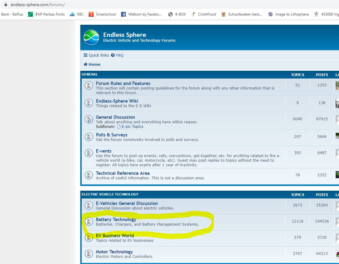

Misschien een account maken op de site https://endless-sphere.com/forums/
Daar heb je een apart gedeelte inzake batterijen .Volgens mij ga je daar beter kunnen geholpen worden.
MVg,Serge
