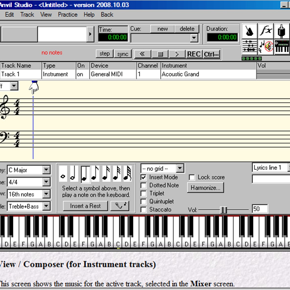

Ik ben al een poosje aan het speuren naar een geschikte simpele Midi Editor.
Er is wel wat van te vinden en te downloaden, maar ze zijn al gauw te complex (voor mij althans).
Wat ik zoek is een simpel programmaatje waarmee je tonen uit de toonladder (bv A4, E4 of D4#) kan toevoegen aan een bestandje, waarbij de vastgelegde tonen worden afgespeeld. Het mooiste is natuurlijk een virtueel toetsenbord.
De meeste Midi Editors en virtuele piano's tonen de noten niet.
Voor een expert hoeft dat natuurlijk niet, maar voor een beginner is dat heel lastig.
Het doel is om een bekend liedje (of afkomstig van een midi file) om te zetten naar tonen (en dus frequenties). Die kan ik dan met de PIC16F628 programmeren en het liedje wordt dan afgespeeld.
Ik zou het tonen-programma zelf kunnen maken met VB.net, maar is heel tijdrovend. Ik vermoed dat er vast wel iets in deze geest al is.
Mocht iemand dat weten, dan heel graag!
Beter goed gejat dan slecht zelf bedacht...
Bavelt
Deze had ik inderdaad geïnstalleerd, en ben er wat mee aan het stoeien geweest. Maar ik kon er niet mee uit de voeten.
Op het toetsenbord zie je bijvoorbeeld niet de toonletters. (je ziet wel de notenbalk maar dat zou muzieklessen betekenen..).
Daarbij lukte het me niet om tonen één voor één toe te voegen met elk zijn eigen duur.
Zodat ik het eindresultaat eenvoudig in mijn PIC programmaatje kan opnemen.
MidEditor kwam nog het meest in de buurt. Daarmee kan ik een bestaande Midi file inlezen en met wat stoeien de toonletters achterhalen.
Wellicht is er een programma die een .Mid inleest en het 'vertaalt' naar de letters. Ik heb het echter niet kunnen vinden.
Volgens mij wel:
[Bericht gewijzigd door Arco op 30 augustus 2019 23:46:24 (17%)
Bavelt
Je hebt gelijk, Arco.
Na wat speurwerk kwam ik er achter dat je in de keyboard instellingen met een vinkje de letters kan tonen.
Ondertussen had ik een vbasic.net programma gemaakt waarbij ik op maat iets dergelijks kon doen. Ook weer even een goede oefening...
