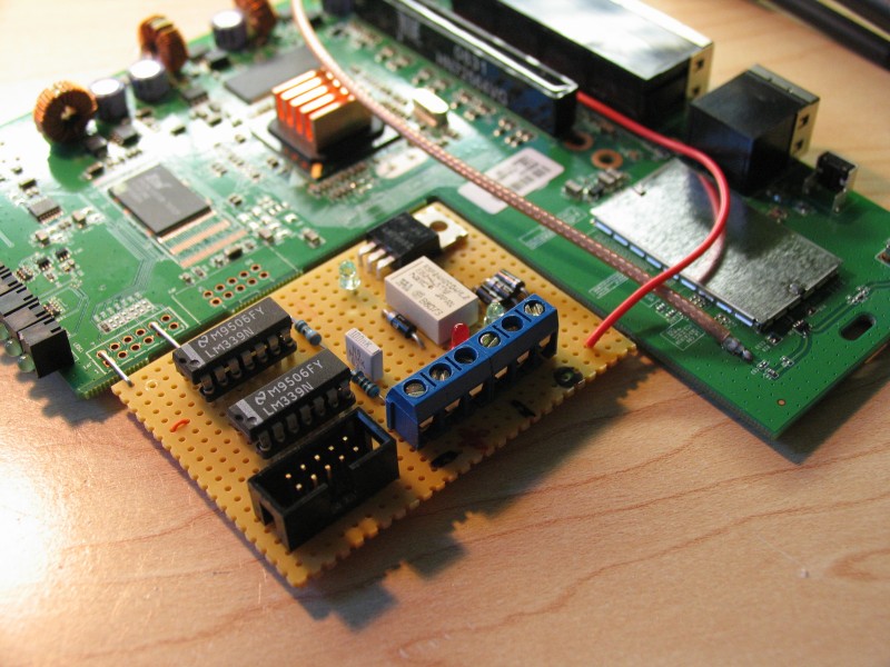

Ik denk dat dit de laatste post uit de reeks is, één van de twee identieke Linksys routers waarvan de statusledjes vanop afstand uitgelezen kunnen worden, en de router ge re-set kan worden.
Comparators, optocouplers voor de LEDs, bistabiel relaisje voor power.

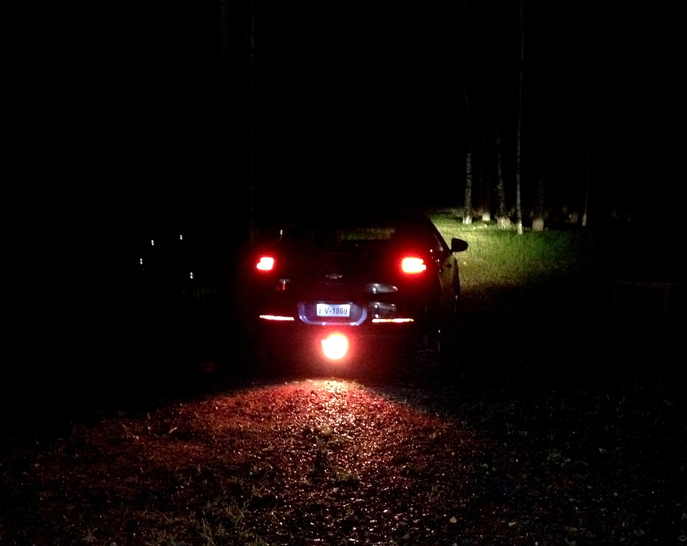

Vermits ik nu in de Grote Stad woon in de States, is mijn elektrische auto meer van nut in Finland. Dus ging hij de plas over.
Maar daar had de lokale overheid een probleem mee. Een heel gedoe met verkeerde stickers en lampjes en wat nog allemaal, en het moeilijkst was het mistlicht.
De lokale Chevy dealer had al de decoupeerzaag in hand om een groot rechthoekig gat in de bumper te hakken, en hoewel ik helemaal geen "car guy" ben, vond ik dat er toch lichtjes over.
Dus heb ik het zo gedaan. Lamp van een Opel Ampera besteld, en dat blijkt netjes te passen op de plaats van het achteruitrijlicht. Maar uiteraard is er geen kabel aanwezig in de boom, en ook geen schakelaar op het dashboard.
Dus dacht ik: laten we het nummerplaatlampje - een festoon gloeilamp van 5W (rolleyes) - door een LED exemplaar vervangen en een paar Watt sparen. Daar kan ik dan stroom stelen. Het mistlicht zelf wordt dan een rode LED welke ik aan een Watt of 3-4 laat draaien en alles is nog binnen specs.
Een koeler van een Pentium 2 werd uit een kist met koelelementen gevist en een LM317 werd opgetrommeld om een constante stroombron te maken.
Ik heb geen tijd om aan CANbus hacking en zo te doen, dus heb ik een klik-aan-klik-uit ontvanger uit een stopcontact gehacked en in een doosje gestopt. De LED zelf wordt aangestuurd door een MOSFET (IRFZ44), koeling is niet nodig.
Het was een gedoe om bevestigingspunten te vinden, maar het is dan uiteindelijk toch redelijk gelukt.
En het resultaat is dat de helderheid van het mistachterlicht met de LED zeker de helderheid van een gewoon mistlicht van 21W overtreft.
OK, technisch gezien is dit misschien slechts 99.9% legaal, omdat ik niet het correcte gloeilampje gebruik. Máár: op de behuizing van de Ampera staat een E-markering, en het heerschap van de keuring was tevreden met de E-markering (tegen beter weten in). Het KAKU kastje in de auto daarentegen... Hoewel daar geen regeleving voor bestaat, weigerde hij het goed te keuren omdat het niet deel uitmaakte van de vaste installatie van de auto. Dus heb ik het ding met dubbelzijdige tape vastgeplakt, en zo is hij gekeurd geraakt.
Had zó in Nederland kunnen wezen!
Op 7 augustus 2019 17:26:05 schreef Bert_mc:
Knutselen aan typegoedgekeurde verlichting waarmee hij is toegelaten in een land, is illegaal.
Hoe heet dat nou jouw aktie samengevat: "bedrog"
Lekker verblindend die mistlamp, zou je nog weleens voor aangehouden kunnen worden! :(
Hoe heet dat nou jouw reactie samengevat: "gejengel"
Die keuring is waarschijnlijk ook de eerste en laatste keer dat die mistlamp zal branden ;)

Mistlampen (toch in elk geval die achter) horen onder normale omstandigheden te verblinden. Daarom dat je ze ook alleen bij zeer slecht zicht mag voeren!
En ja, RDW-keuringen laten ruimte voor interpretatie, en opzich is dat prima zolang het in de geest van de wet blijft.

En als er nog géén typegoedgekeurde verlichting op zit?
Er zit geen énkele Europese typegekeurde lamp op die auto. Wegens voor de Amerikaanse markt gebouwd. Toch is de auto in orde, toegelaten en gekeurd, in Europa.
Bedrog? Misschien ben je gewoon het tactloze type, en zal ik je maar het voordeel van de twijfel geven. Sta mij echter toe om jouw hopelijk welgemeend juridisch advies met een snuifje zout te nemen.
Het stralingspatroon valt niet te onderscheiden van een OEM licht. En ja, dat heb ik nauwkeurig nagetrokken.

En zo hoort het ook. Het moet technisch werken, omdat het een veiligheidsfeature betreft. En het werkt ook als dusdanig.

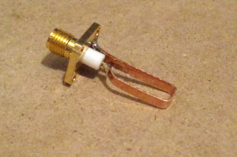

Hierbij een cavity filter voor een 70cm ontvanger. Zo eenvoudig, zo schoon. En werkt voortreffelijk.
Je vindt veel literatuur hierover...
... behalve over het plaatsen en de lengte van de pickup coils! Dit was dan ook expermimenteel en werkt fenomenaal. Gewoon geluk gehad met de impedantie? Minder dan -1dB S21 en reflectie aan beide zijden beter dan -20dB.
Deurtje moet wel dicht anders klopt er niks van de meting.

Je hebt het ook nog over een spoel, zit deze over de ronde pijp ?
Hubie
Het is een zeer scherp afstembaar filter,zie hier in de link een dwarsdoorsnede van zo'n cavity.
Je kan er ook een ontvanger van maken. http://sm0vpo.altervista.org/use/cavity.htm

Ja, en ik sta er echt verwonderd van dat dit soort filter niet populairder is. Het is zo simpel om te maken en niet kritisch qua afmetingen. De doorlaatverliezen zijn bijna nul en tientallen dB rejectie een paar percent van de centerfrequentie is goed doenbaar!

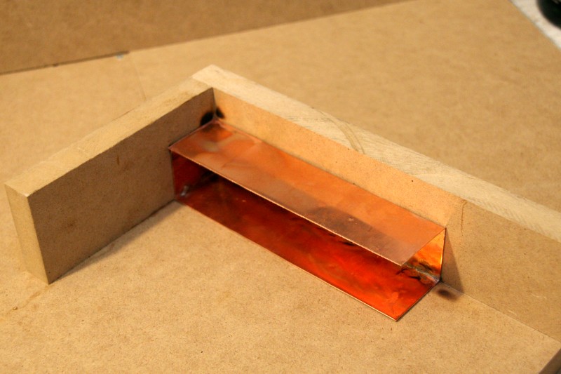

Een tomatenblik, wat draad en een stuk print is alles wat je nodig hebt. En wat connectoren uiteraard.
Het pickup spoeltje heb ik hier breder gemaakt in een poging om de bandbreedte wat te verbreden en de impedantie van de uitgang aan te passen. Het effect hiervan is slechts marginaal.
Voor de rest is het gewoon knippen en plakken. De pickup is kritisch, millimeterwerk en experimenteren.
Dit filter is vanzelfsprekend ook veel meer trilgevoelig.

De hoofdreden dat ze niet zo heel populair zijn is de thermische gevoeligheid: door de uitzettingscoëfficient van het gebruikte materiaal (is van koper best wel groot) verandert de afmeting en daarmee de afstemming.
Deze filters worden veel gebruikt in diplexers, waar het verschil tussen de zend- en ontvangstfrequentie slechts enkele promilles is van de carrierfrequentie (bijv in 2m repeaters 600kHZ op 144MHz).
Zelfs een kleine verstemming in het ontvangstfilter kan dan leiden tot het uitbranden van de ingangstrap van de ontvanger, een kleine verstemming in het zendfilter tot het uitbranden van de zender door misaanpassing.
De professionele varianten zijn doorgaans gemaakt van materialen met een lage uitzettingscoëfficient, de zelfbouw varianten worden meestal dik ingepakt met isolatiemateriaal.

Dat is in principe zeker juist, maar de drift vs. bandbreedte is toch nog redelijk, zeker voor filters met slechts één enkele cavity. Koper zet uit aan 20ppm per graad of zo, en ik denk dat de frequentiedrift daar bijna gelijk mee loopt.
Stel een temperatuursbereik van 10 tot 30 graden, dan heb je een drift van +/- 200 ppm, oftewel bijna 100kHz in de 70cm band. Als preselectiefilter is dat best te pruimen, omdat de -3dB punten toch wel een percent (of twee?) van de resonantiefrequentie zijn, in geval van de 70cm band toch meerdere MHz breed. Daar kan ik mee leven.

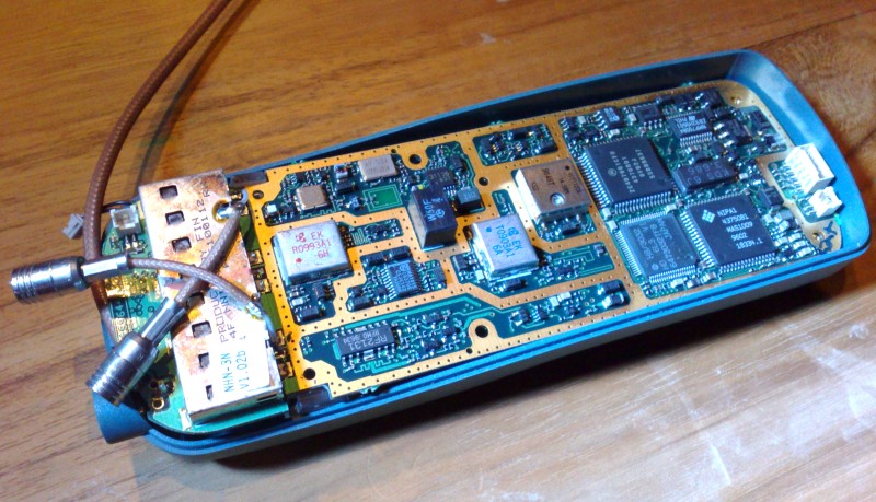

Edit: ik liep net deze dingen tegen het lijf hier. Een commercieel filter voor een sub 2GHz band, waar ik nog ooit een 2.3GHz amateurband filter van ga proberen te maken.
En deze Mobira/Nokia NMT telefoon, met een serieuze duplexer erin zitten. Die dingen zijn fenomenaal. Gelukkig hebben we die nu niet meer nodig.
