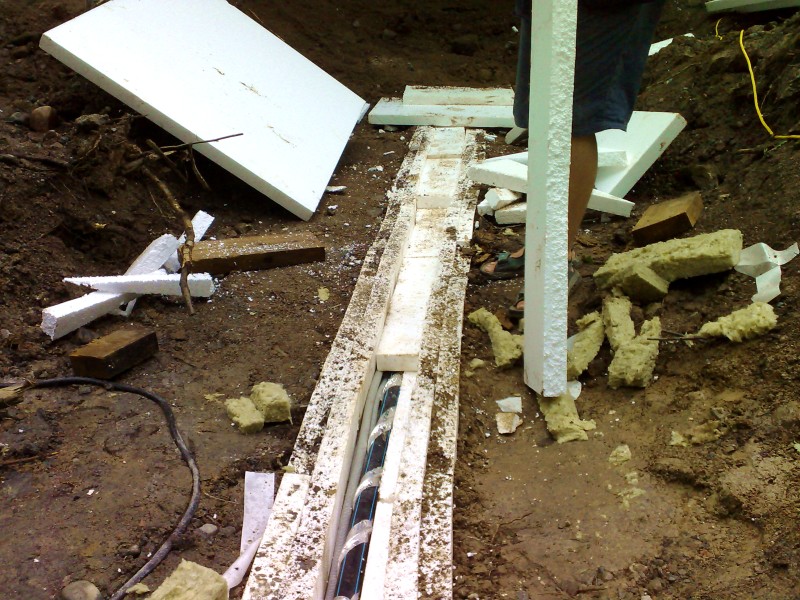

Ok, wat modderfoto's zullen het verduidelijken.
Het is een gewone (hoewel 120m diepe) boorwaterput, waarvan de aansluiting echter wegens omstandigheden (rots) zeer dicht onder het oppervlak is terecht gekomen.
Vermits het over Finland gaat, is de kans op vorstschade reëel, en aldus is de toevoerleiding en het "blootgestelde gedeelte" van de put goed ingepakt en zit er een weerstandskabel rond. Maar uiteraard wil ik geen stroom verstoken tenzij het uiterst noodzakelijk is, en aldus zit er een NTC op het "koudste" gedeelte van de aansluitingen op de put zelf, en een NTC halverwege de leiding.
Hier kan je de toevoerleiding met stroom- en sensorkabels zien. En ja ik heb ook ethernet naar de boorput gelegd, je weet maar nooit.
Nu blijkt het dat de bodemwarmte voldoet, de temperatuur zakt tot ongeveer een halve graad als het -20 buiten is en er een dag of zo geen water verbruikt is.

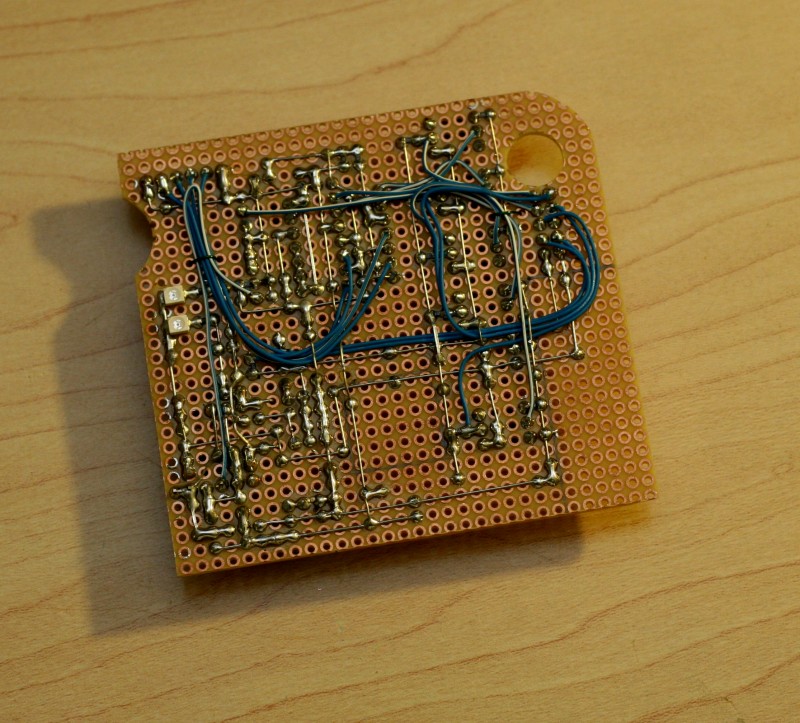

Hier is nog een project waar ik tegenaan gelopen ben, een "router hack". Om mijn netwerk in de gaten te kunnen houden vanop afstand, en zo mogelijk te kunnen besturen, lees ik de status ledjes uit.
Men neme een MBR624GU 3G router, en brenge de power en status LEDs naar een header:
Wat optocouplers, comparatoren en een bistabiel relais op een gaatjesprint verder:
De per CO-verplichte onderkant:
Sandwichen het netjes op mekaar:
En het kastje er weer op. Nu zit er een 10-pins header bij, anders zou je het verschil nog niet eens merken.

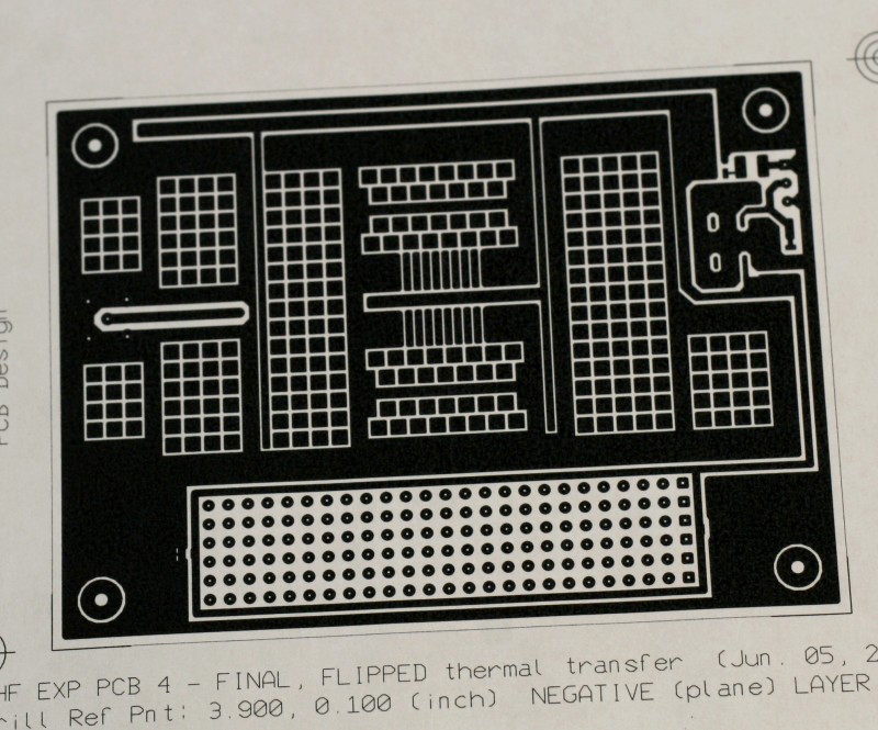

Projectje van de dag: RF (synthesizer) test PCBtjes.
Soms heb ik een kriebel om printjes zelf te etsen, en in dat geval maak ik ze meestal met de toner transfer methode. Nu heb ik press-n-peel toner transfer sheets, welke telkens feilloos werken, maar ik bereik ook meestal goede resultaten met tijdschriften.
Het is een ontwerp dat ooit in Ultiboard gestart is. Ah, dat waren tijden. Print op gewoon papier:
Afdruk op een pagina uit een glossy tijdschrift:
Printje even in de FeCl3 gegooid, dan een "tasje" gemaakt om het makkelijker te maken om alles recht te houden voor de reis door de laminator:
En dit is dan het resultaat. De onderkant is gewoon vol koper.
Uiteraard gaan er mensen zijn die me vertellen dat het geen enkele zin heeft om printjes zelf te etsen, en ze hebben natuurlijk gelijk. Dus, toen er een promotie langs kwam van de een of andere Chinese PCB shop voor printjes van 100x100mm, heb ik er ook een paar van deze laten maken. Want ik vind het ontwerp leuk, en uiteraard heb ik nu van de mogelijkheid gebruik gemaakt om vias naar het massavlak aan de andere kant te maken.
De printjes zijn ook verguld, want dat kostte niet veel meer. De China-editie heeft nog een extra stuk aan de bovenkant, en dat was omdat de China-promo specifiek voor 100x100mm was, en niet voor 100x70mm. Dat kostte meer.

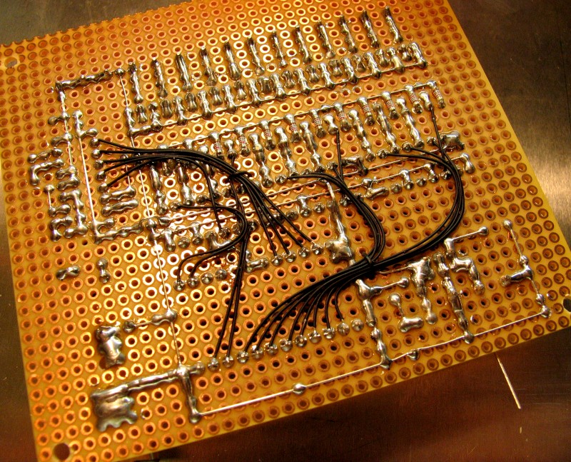

We zullen nog maar eens een klein projectje van de dag doen. Even kijken - de DTMF decoder misschien?
Dit is een schakeling die, samen met een hele reeks andere dingen, dient om mijn huis in de gaten te kunnen houden. Een GSM toestel met auto-answer aangevinkt neemt automatisch op (duh!) en deze schakeling luistert naar DTMF toontjes. Hiermee kan ik routers, servers enz. vanop afstand hard resetten of aan- en uitzetten. Een CM8870 doet het werk, een 4 naar 16 decoder doet de demuxing, een paar inverters en een rij transistoren voor open collector uitgangen en klaar is klara.
Dus indien ik geen verbinding meer kan krijgen met mijn huis (meerdere malen gebeurd...), bel ik het nummber in kwestie op, reset ik de internet verbinding, de router, en in het slechtste geval, de server. En in het allerslechtste geval, kan ik de tweede server online zetten.

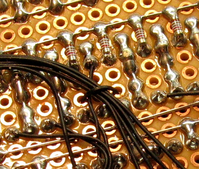

Voor de onderkantaficionados:
De servers zijn allemaal "oud ijzer" (primary Atom N2800, de standby een Atom N570) maar draaien zuinig en voldoen aan de taak.
Persoonlijk vind ik de kleine ronde SMD weerstandjes leuk :)

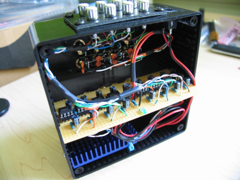

Hierbij een klein projectje uit die reeks, een videoverdeelversterker.
Aan het huis hangen een aantal low-res cameras met composiet uitgang. Werkt mooi als je graag grote pixels ziet. De servers hebben allebei twee ultra low cost (minder dan $10) vierkanaals DVR kaarten. Om de standby server ook toegang te geven tot de video, moet de video gesplitst worden.
Acht opamps en wat tulp-connectoren en een mooi doosje:
