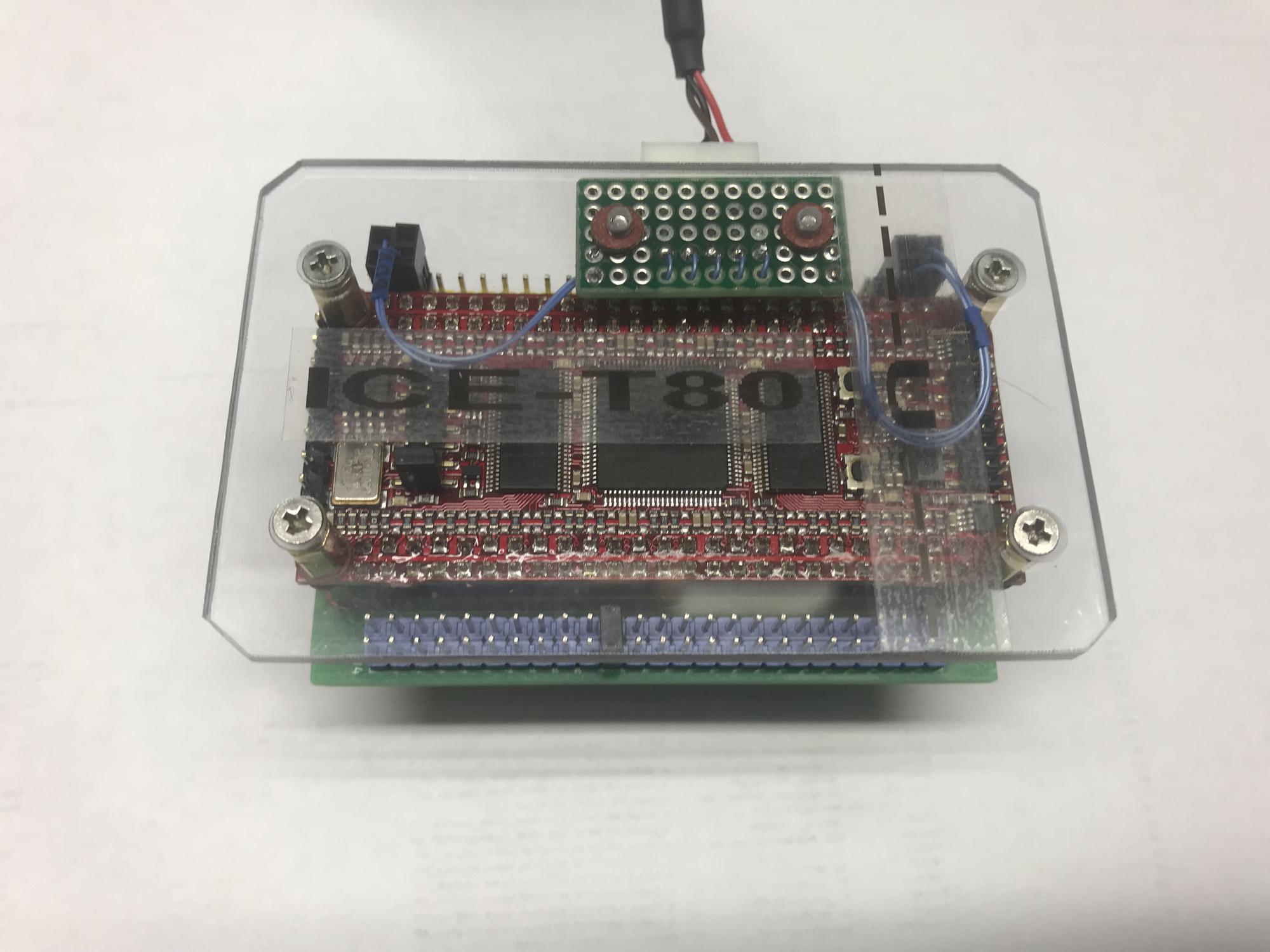

Geen "zelfbedacht" project maar ben er wel heel blij mee. Na de ICE-T65 nu ook een ICE-T80. Een Z80 In Circuit Emulator.
ISE 14.7 nu ook aan de praat op Windows 10 net als de Xilinx drivers voor de programmer. Kan nu het hele ding (zelf) compileren en aanpassen daar de "core" een AVR programma is in een FPGA.
Eerste aanpassing , "ter leering ende vermaeck" zal zijn Intel HEX ondersteuning naast Motorola S-records.
Wat achtergrond info :
https://www.retrocomputing.nl/ice-ice-baby/

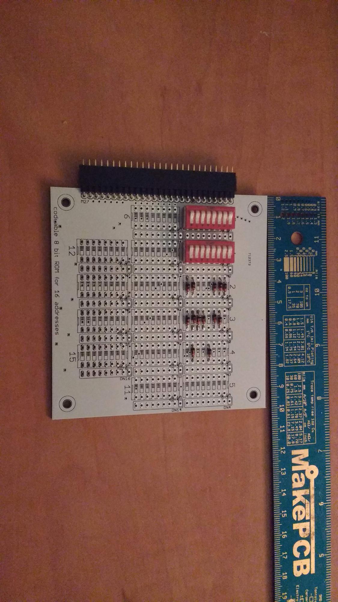

Ben tegen behoorlijk wat uitdagingen aangelopen, dus eea is wel eens herzien. Hier een beknopte foto van een simpel programma:
De code zet je met dip switches of via diodes naar gnd (16 regels code maximaal, elke regel heeft 4 klok ticks nodig)
Zal later een video posten, klinkt erg leuk in bedrijf met al die relais te klakken.
Ben heeft overigens zijn instructies als micro-code in eepROM staan dacht ik, dan ben je veel flexibeler.

Op 26 augustus 2019 23:46:11 schreef bprosman: Een Z80 In Circuit Emulator.
Dit is ook erg leuk. Is hij volledig statisch (i.e. kan je de klok stilleggen)?
Dit is te gek om te zien.
Volledig statisch is hij niet (klok stilleggen) , wel breakpoints, registers lezen, schrijven etc., dit is de "Command set" :

Wat ik begreep van David is dat de FPGA al behoorlijk vol zit, dit ivm toevoegen extra functionaliteit.

Op 3 september 2019 10:11:54 schreef bprosman:
Ik zie dat ook de AVR core wordt ondersteund... Dit kriebelt een beetje.
