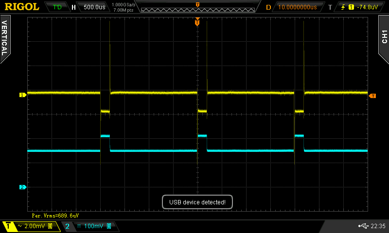

Nieuwe metingen, nu met betere connecties en dus lagere overgangsweerstand.
Bovenste trace is de variatie op de utgangspanning, onderste de belastingsstroom.
Met 1.6mV bij een stroompuls van 1.5 naar 2.1A is dat 3 mili-ohm.
De neergaande flank van de spanningsvariatie.
En de opgaande.
