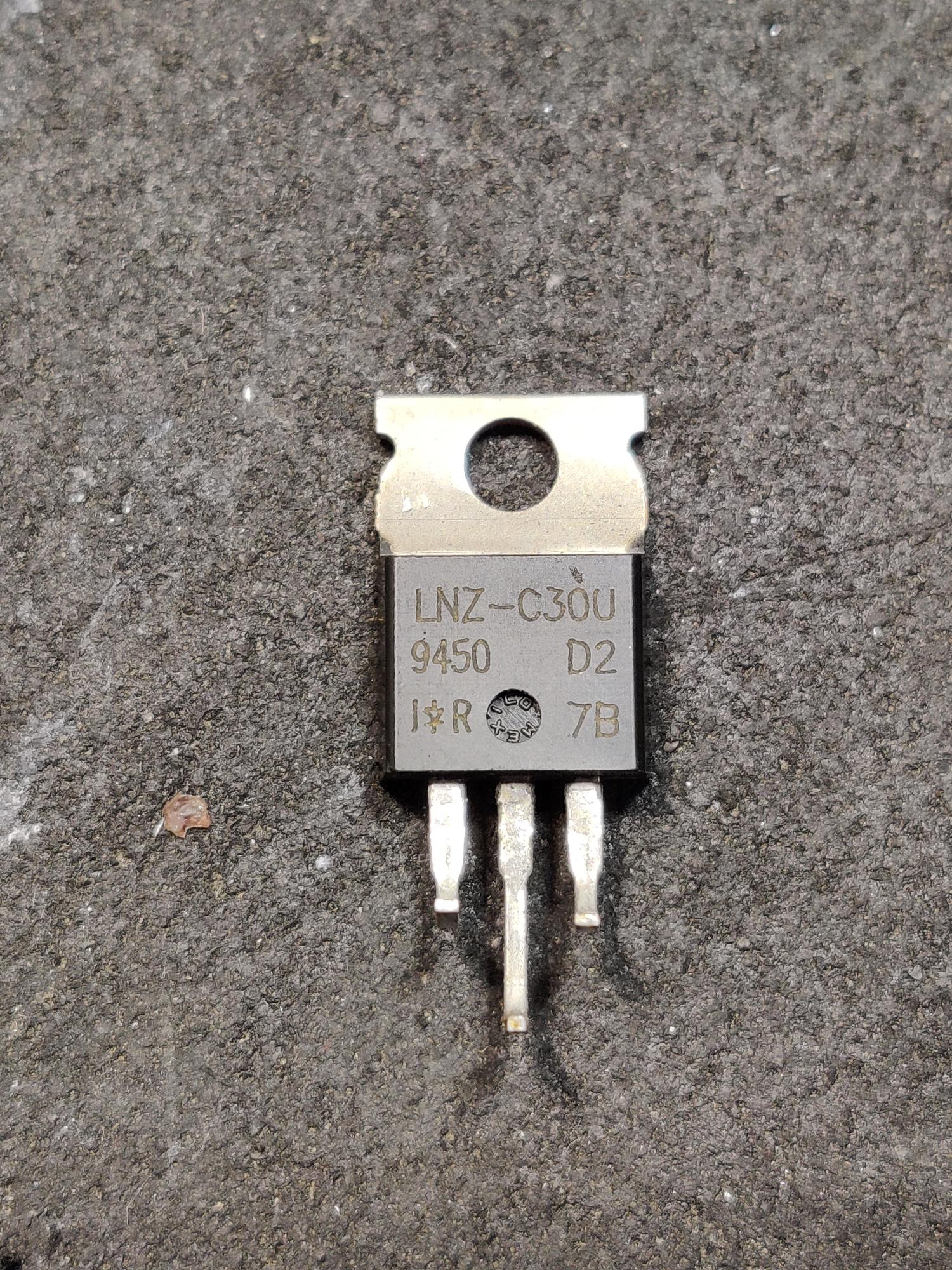

Ik zoek een paar press-in dioden. Helaas geen foto van het defecte object (en uiteraard ook niet hier liggen, dat zou te simpel zijn; klacht omschrijving per TOR).
Type nummer is ook prima - dat zoekt makkelijker. En ik gok erop dat er 1 maat was, anders wordt het toch ergens een keer meten
De variant die er zit is hoogst waarschijnlijk silicium (geen germanium) en ik moet er een paar hebben die A in het huis hebben en een paar die K in het huis hebben. De werkspanning is 24V ('automotive', dus zeg 40V ofzo), de stroom zal max. een paar A zijn. Geen idee waarom men destijds voor press-in gekozen heeft.
Reden dat ik 'dezelfde' zoek is omdat het dan 'ter plekke' wel gerepareerd kan worden, als het wat anders wordt, dan wordt het wat knutselen.
Ze worden gebruikt als gecontroleerde spanningsval, om te kijken of er stroom loopt. Allemaal dus niet zo heel kritisch...
Press-fit diodes worden die genoemd, elke auto dynamo/startmotor hersteller heeft die liggen in het bakje. Zoiets https://www.ebay.com/itm/100-NEW-POSITIVE-NEGATIVE-DIODE-70-Amp-200-Vo…
Die diodes zitten ongeisoleerd op dezelfde heatsink daarom is de de metalen buitenkant goed gemarkeerd, soms staat er een rode R (reverse) op de body van de diode. Autoboeren noemen het vaak de 'diodeplaat' die in de dynamo zit..
Dat is dus het toverwoord. Jammer dat een Farnell zo 1-2-3 niks in die hoek schijnt te hebben - de enige normale leverancier lijkt dus de dynamo-revisie-toko te worden.
Zo op de foto te zien, is de maat heerlijk gestandariseerd, dus eers maar eens achterhalen hoe 'dik' deze zijn. Dank voor de input.
