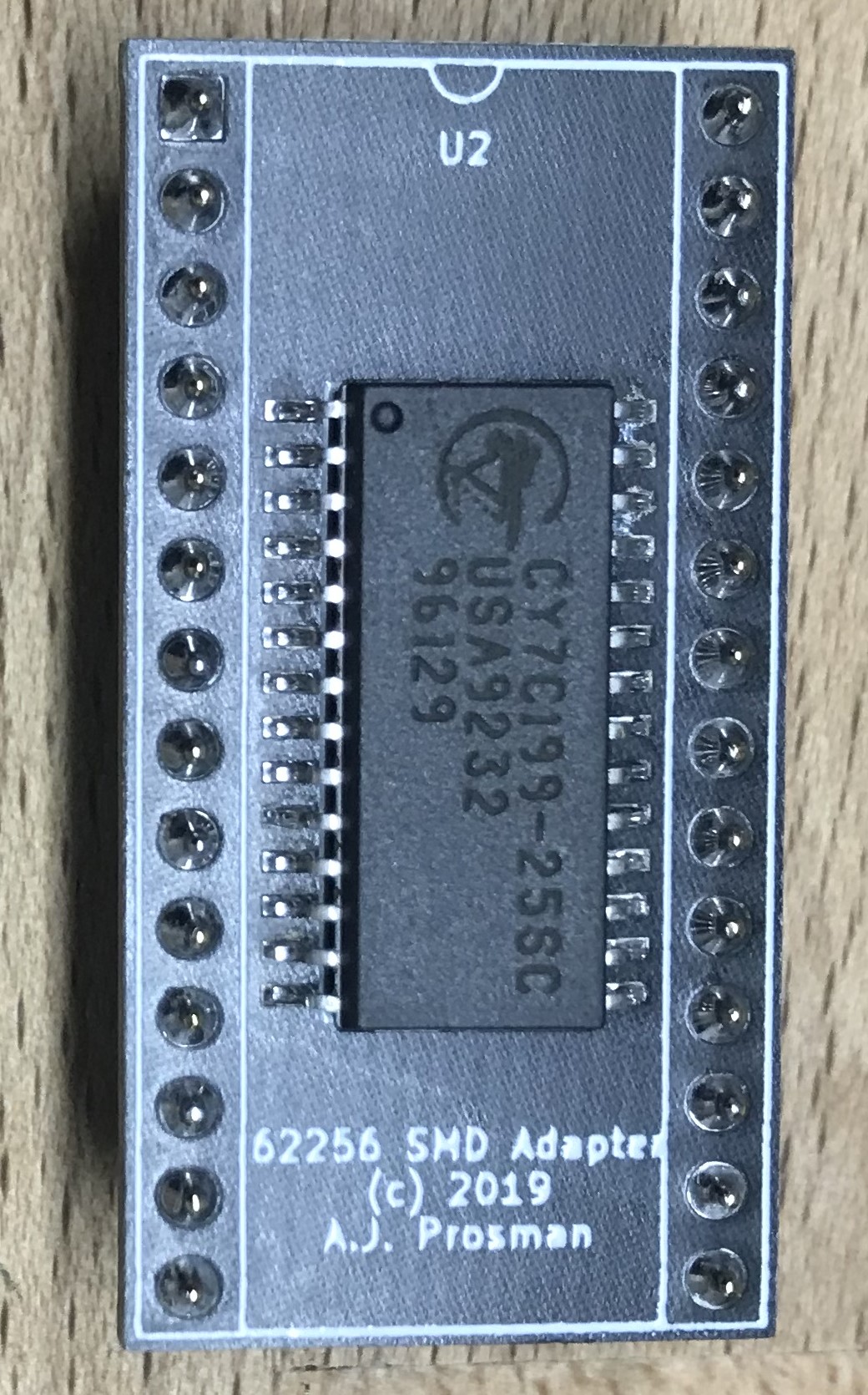

Helemaal niets aparts, en ik weet dat ze bij Ome Ali maar een paar dubbeltjes kosten maar vind een eigen versie toch ook wel wat hebben. Wat RAM'etjes op de kop getikt via MicroDWL voor wat komende projecten.
De RAM'etjes verlopen naar een DIL-28
De ULN2803 naar iets breder maar wel op 0.1" (Breadboard) steek.
Is geen sluiting tussen pootjes 26-28 maar moet toch even spoelen met Demi water.
En ze doen het nog ook :
Hey Bram, die rammetjes snap ik, maar die ULN krijg je toch gewoon in DIL?
Ik had nog "een paar meter" van die dingen afkomstig van een "bepaalde stand" (waarvan ik de naam niet zal noemen :+ ) op een radiovlooienmarkt in Rosmalen.
Toch maar eens aan een oventje beginnen.
Dat moet dan zeker 2, zo niet 3 jaar terug zijn, want toen heb ik bij het openen van de markt de hele rol aan zo'n Duitser verkocht.
Klopt, was wel jammer trouwens :-) Maar ben zelf ook een aardige "horder".

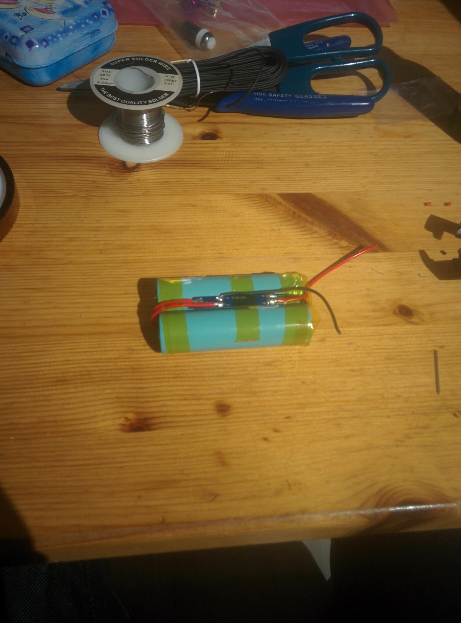

Al een tijdje was de batterijduur van mijn scopemeter een puntje waar aan ik me ergerde. Of ik nu de NiCd of NiMH cellen gebruikte ze waren of leeg als ik ze wilden gebruiken of snel leeg tijdens gebruik. Geïnspireerd door een youtube video van feedbackloop https://www.youtube.com/watch?v=pM8xTWhUnNk over het gebruik van 18650 cellen ben ik aan het ontwerpen geslagen. Omdat het testen al gedaan is door een ander, was het vooral uitvoeren. Twee toevoegingen die ik gedaan heb zijn het BMS en een thermische zekering. De scopemeter heeft een beetje een vreemd laad circuit waardoor de laadspanning oploopt tot 8V, wel bij een relatief lage laad stroom van rond de 200 mA. Niet helemaal ideaal maar goed genoeg. Hier wat fotootjes van het ontwerp (excuses voor de telefoon plaatjes).
plaatje van het bms, zo goedkoop dat zelf maken echt niet loont voor 2S (€0.89).
Thermische zekering voor 90 graden, mocht het laden verkeerd gaan oid.

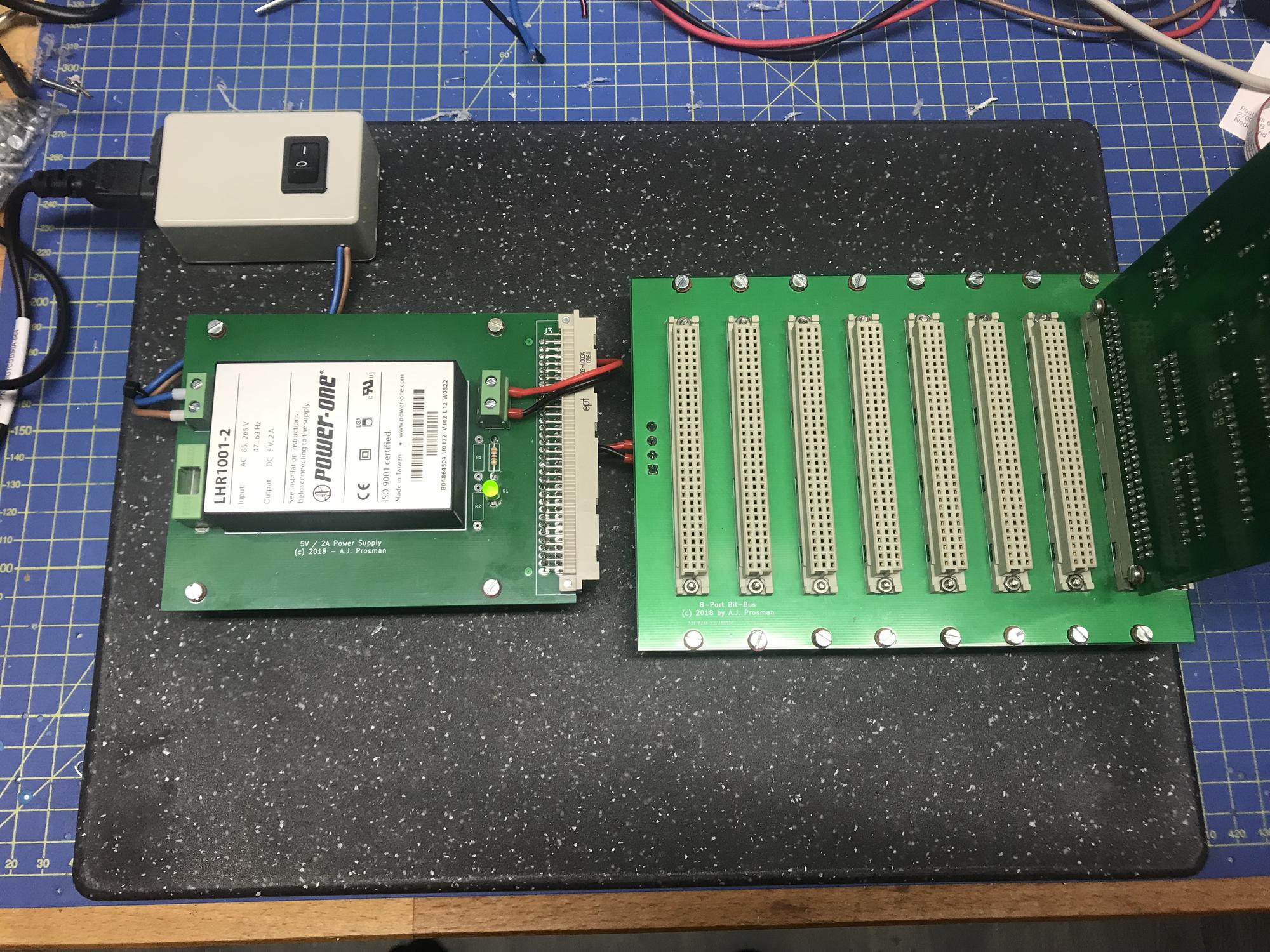

Een nieuw "Breadboard" :). Die kunststof broodplanken van Action vind ik ideaal om een testopstelling op te bouwen.
Een 5V voeding, met backplane om wat Eurokaart ontwerpjes op te testen die ik gemaakt heb.
