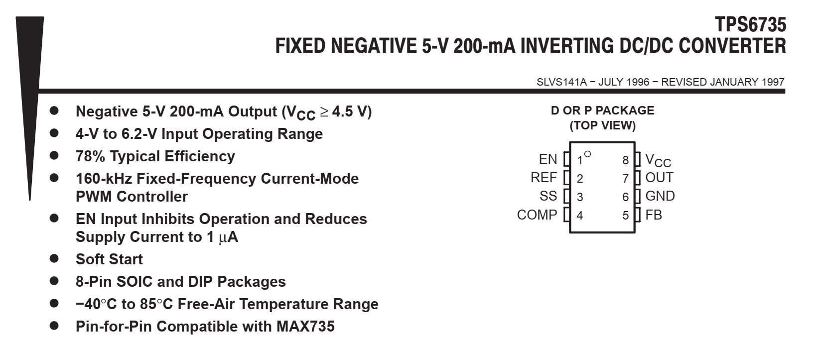

Normaal bestel ik bij Farnell of RS, maar daar hebben ze hem momenteel niet.
Bij mouser of digikey wel, maar daar komt dan 20€ verzendkosten bij.
Bij de TPS6735ID zitten de pinnen op een andere plek.
Op 29 september 2019 22:43:59 schreef fatbeard:
Die heten toch tegenwoordig anders? Man-o-man of minute man of zoiets
Doet u maar Manutan
Op 1 oktober 2019 20:38:31 schreef Memorex:
Dat dacht ik dus eerst ook, LX en VOUT lijkt zo, maar als je op het schema kijkt, zie je dat VOUT(5) de feedback is waar LX(7) de output. Bij de MAX is OUT (7) de output en FB(5) de feedback. Of zie ik nog iets over het hoofd.
Is pin-compatible: https://www.aliexpress.com/item/NEW-Original-TPS6735IDR-TPS6735ID-TPS6…
