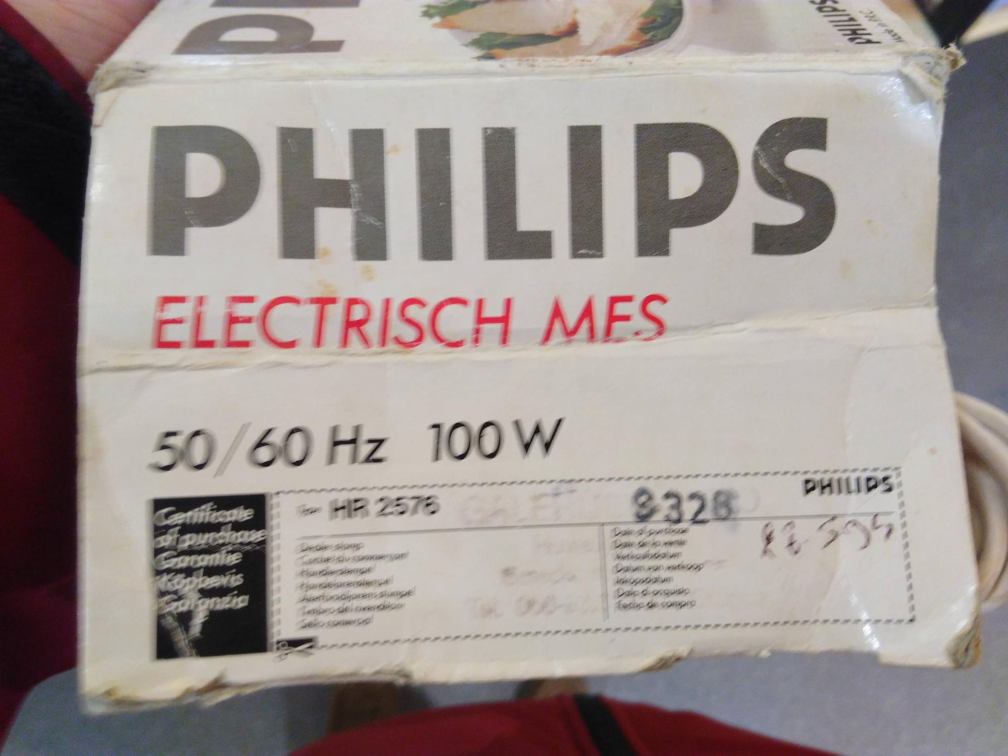

ik had de koffiezet voor de kabel en evt print meegenomen uit een bak. Hierbij de foto's van de print die erin zat, misschien heb je er wat aan.

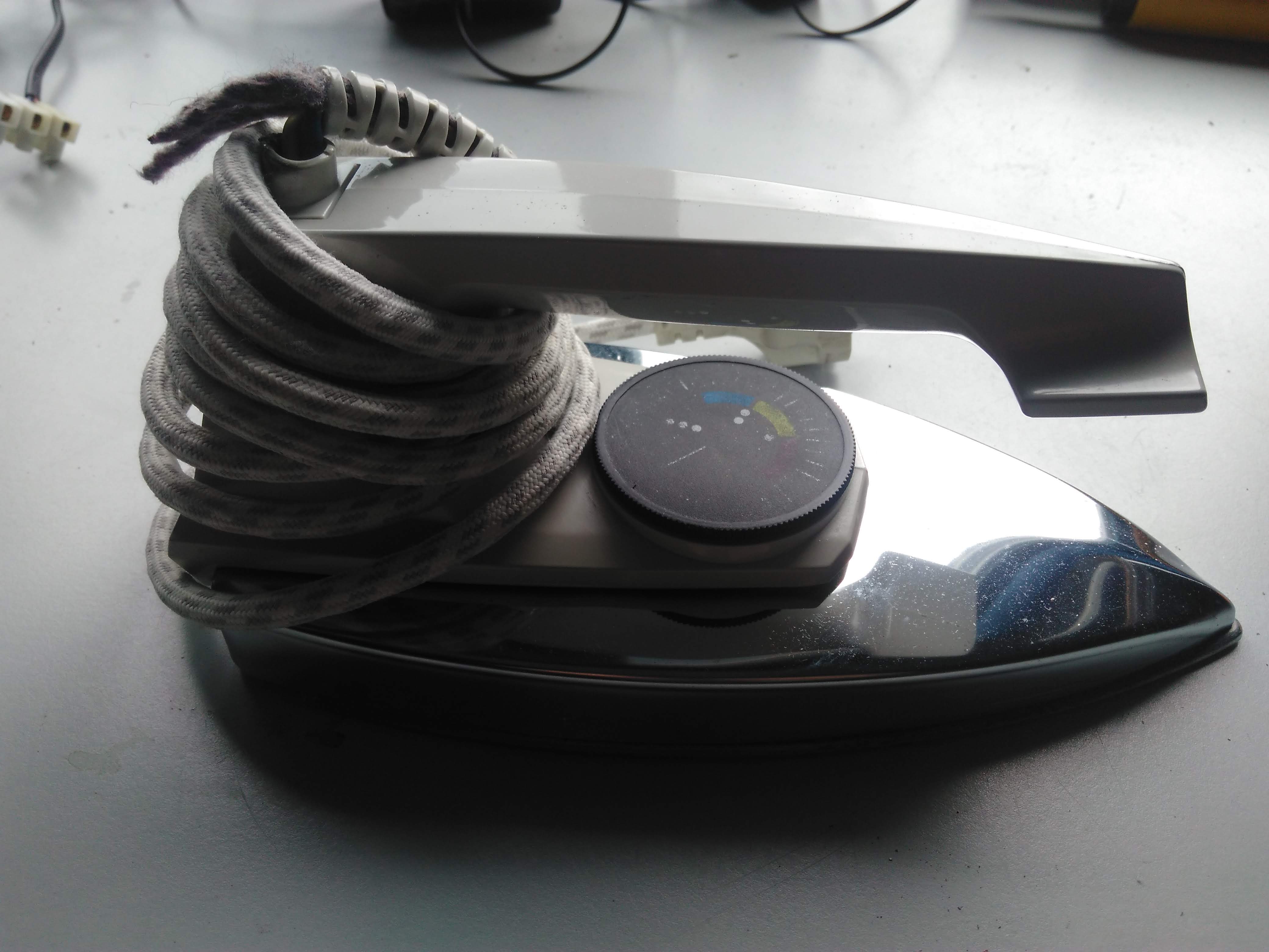

En nog een retro strijkijzer. heb je een idee van welk jaar die kan zijn?
Even een snelle reactie...
029 is de datumcode, week 29 van 1980 denk ik. Misschien 1970. 1990 lijkt me minder waarschijnlijk omdat er 220V op staat.

1980 lijkt me logischer dan 1970 voor de koffiezet.
Ik had niet gezien dat de foto onscherp is. Ik zal ergens deze week, misschien vandaag een nieuwe maken en uploaden.
Dat ging over het strijkijzer. Het model zou ouder kunnen zijn dan 1980, maar de knop ziet er te modern uit.

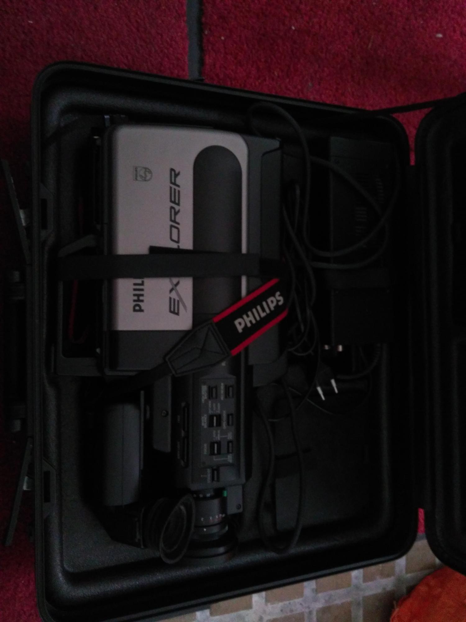

Zaterdag bij de kringloop een leuk stukje retro Philips geschiedenis gekocht, een vhs camera type vkr6850 origineel in koffer en met handleiding. Ik hou van retro en ook om er meer informatie over het betreffende apparaat te vinden en als het kan dieper in te duiken dan de algemene informatie, de geschiedenis erom heen .
Ik vind echter niet zoveel informatie erover dus misschien weet Maarten of andere er meer over.
En natuurlijk is het ook altijd leuk voor Maarten zijn collectie cijfertjes ?
Foto een is van de camera zelf, 2 van de adapter.

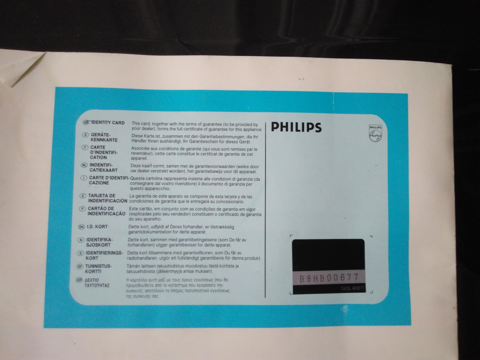

Helaas geen nummers in de gebruiksaanwijzing.
Gebruiksaanwijzing is wellicht ook door Panasonic gedrukt. Daar komt de camera zelf in elk geval wel vandaan.
Het serienummer is ook van Panasonic:
B8 = februari 1988
HB = fabriek (een van de Japanse fabrieken)
De rest is een volgnummer, ik weet niet of dat per maand of per type gaat.
Codenummers van Panasonic noteer ik niet, maar typenummer en serienummer gaan wel in de collectie :)
