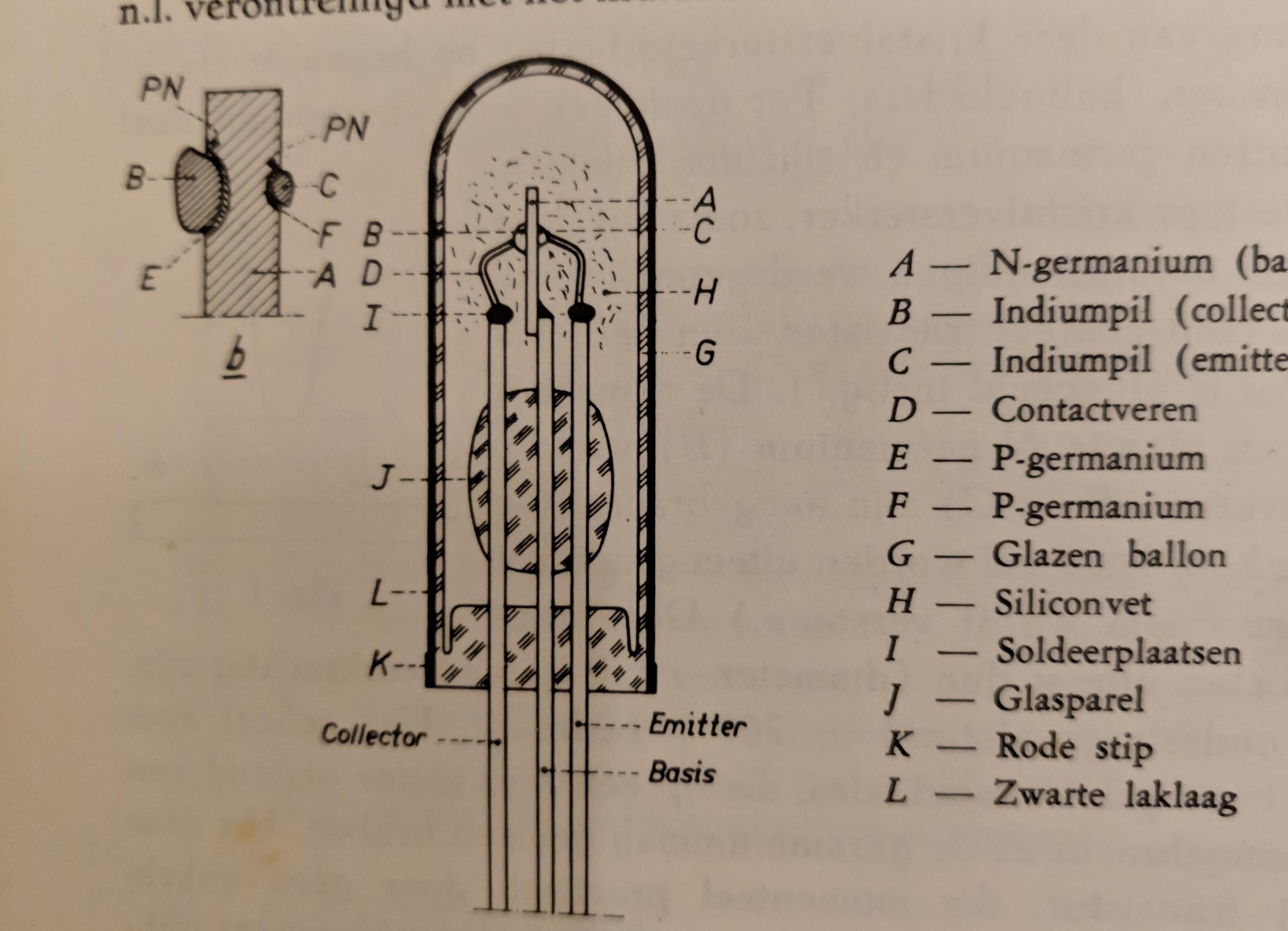

Ge-transistoren; OCxx-en in de bekende glazen omhulling. Mijn gerespecteerde eega had er een Rö-foto van gemaakt. Helaas is die verdwenen ;(

de bekende niet gestempelde onderdelen met oranje/rood stickertje afkomstig van philips die goedkoop werden verkocht omdat uitzoeken wat nu wat was te duur was. heb er ook tda versterkers van waar op dat stickertje een type staat geschreven.
Ha Raaf,
Bedankt voor de foto, alhoewel ik bedoelde dat ik een Rö foto had van een circuitblokje met daarin dergelijke torren, helaas zoekgeraakt ;(
Toch leuk, die foto van jou :)
Ik heb hier overigens nog een OCP71 liggen, waarin je de structuur goed kan zien zónder Röntgen....
