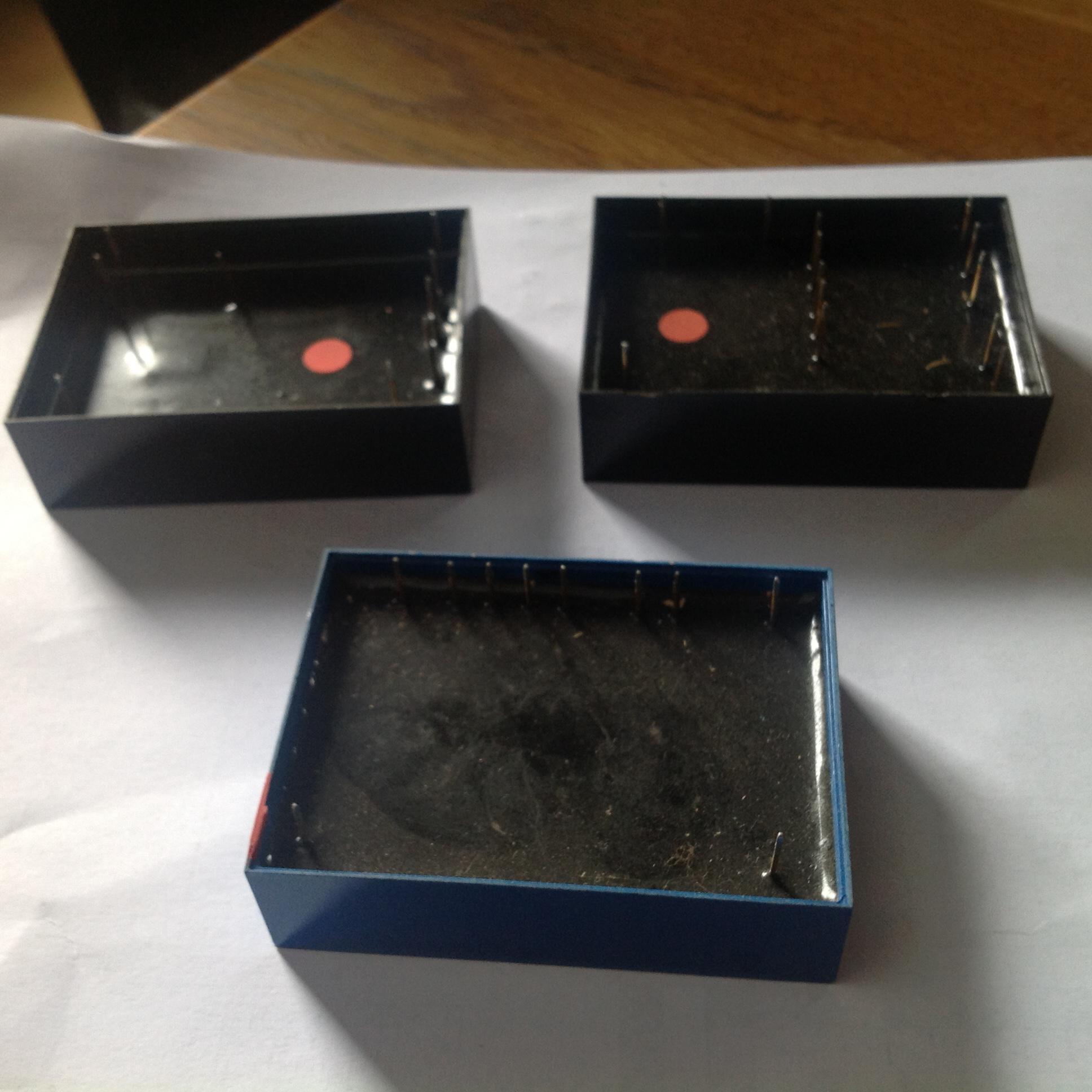

Bij het opsnorren van een onderdeel in een soort grabbelton waar ik alle ongeclassificeerde troep bewaar ( laatste station voor de oudijzerboer) kwam ik ook drie blokjes tegen die òf door jullie herkend worden òf afgevoerd worden.
Er staat geen tekst op.
Alleen een bakje met daarin gietmassa met uitstekende draden.
Zie de foto.
Ik denk aan een bedrijf dat een schakeling heeft gemaakt, deze ingegoten en op een soort moederboard heeft gemonteerd.
Het moederboard is volledig uit beeld en alleen deze drie bakjes ( met inhoud) resteren.

Het lijkt op een DC-DC of AC-DC module of een soort rare trafo. Echter steken er voor dat soort wel veel pinnetjes uit.
Het ingieten gebeurt vaak voor bescherming tegen chemische reiniging en om een grotere isolatie te verkrijgen op kleinere oppervlakte. Dus het doet mij vermoeden dat het iets met hoge spanningen te maken heeft.

Heer Paul,
Het is niet te geloven maar er staat niets maar dan ook helemaal niets aan voor- zij- achter- onder- noch bovenkant.
Ik vermoed dat een ,,amateur" een poging heeft ondernomen zijn/ haar schakelingen onherkenbaar te maken met perfect resultaat.
Ik had een vage hoop dat een van de collegae soortgelijke blokken had gezien of mee gewerkt en zich iets herinnerde.
Het lijkt wel een beetje op die eerste Philips geintegreerde schakelblokjes.

Is vaak bedoeld als een mechanische Copyright Protection... ;)
Kan ook een vroege OpAmp zijn of zelfs een met discrete componenten opgebouwde digitale module.
Philips ha indertijd ook blokjes (andere configuratie) die inwendig opgebouwd bleek met hun eerste generatie Ge-transistoren; OCxx-en in de bekende glazen omhulling. Mijn gerespecteerde eega had er een Rö-foto van gemaakt. Helaas is die verdwenen ;(

Toen ik, heel erg lang geleden, mijn opleiding ontving gaf mijn docent elektronica ons regelmatig een dicht kastje met b.v. Drie pennen.
Opdracht.... bepaal wat er in het kastje zit verborgen.
M.h.v. Wat universeelmeters en een voeding kwam je al vlot op de oplossing.
Te beginnen met passieve elementen en later ook met actieve elementen en spanningbron(nen).
Maar deze blokjes hebben maar even 10 pennen en daarmee ( voor mij althans) een schier hopeloze klus.
Jammer. Ik zal er een proberen te slopen en de andere twee , weg ermee.
