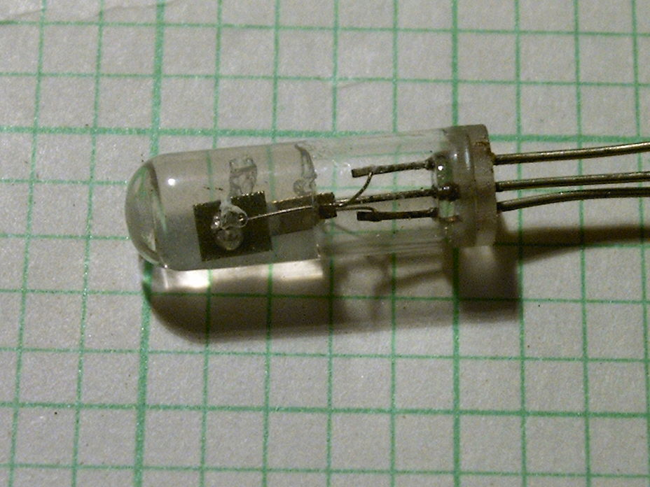

Op 13 oktober 2019 20:51:23 schreef Tidak Ada:
Ge-transistoren; OCxx-en in de bekende glazen omhulling. Mijn gerespecteerde eega had er een Rö-foto van gemaakt. Helaas is die verdwenen

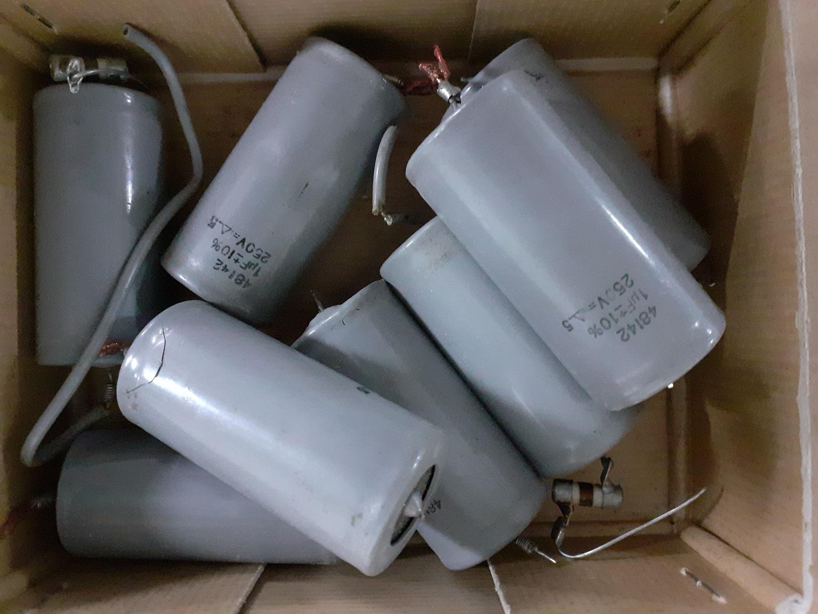

Wie weet wat voor type condensator dit is?
Waarschijnlijk Philips aan het nummer te zien. 48142 maar dan wel weer raar want 48... nummers waren sparepart nummers.
Nog interessant voor iemand? Dan gooi ik ze in de V&A.

Ja dat is zeker Philips destijds werden ze ook in de onderdelenhandel verkocht. Er ligt hier zo'n grijze van 15000pF 1000V.
Op de foto is die veel lichter getint, maar het is dezelfde grijze kleur als bovenstaande condensators, en geen verdere codering op de achterzijde.

Dat zijn niet de eerste, maar de laatste 5 cijfers... (2222 xxx 48142)
Philips extra kwaliteit papiercondensatoren. Een soort luxe teerknol. Betrouwbaarheid beter dan teerknollen, maar zeker niet 100%. Eerst op lek testen voordat je ze gebruikt.

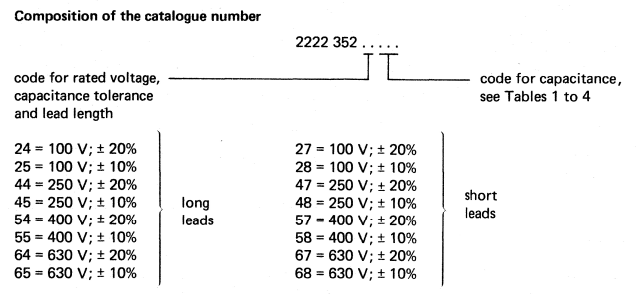

Zouden die condensatoren nieuw genoeg zijn voor een 12NC? 48142 is geen logische staart voor 1µF condensatoren en bovendien werd bij condensatoren juist vaak alleen de middelste cijfergroep van 3 cijfers opgedrukt. Het is ook geen logische kop van een 12NC want die telt eigenlijk nooit 5 cijfers (bij servicenummers zit de meest logische knip bij 7 cijfers maar dan weet je nog maar de helft). De datumcode is delta 5, wellicht 1965? De 12NC was toen nog niet overal ingevoerd.
48142 zou eventueel een 5-cijferig typenummer kunnen zijn, maar meest waarschijnlijk is dat het de eerste 5 cijfers van een oud codenummer zijn. Dan hoor je het voluit te schrijven als 48 142 met nog 2 cijfers erachter voor de uitvoering, een schrap en dan de capaciteit.
Deze schrijfwijze met weglating van de staart, kom je ook tegen op dooscondensatoren uit de 48 397 reeks. Immers kon je de uitvoering en de capaciteit ook aflezen uit de normale opdruk, dus dat spaarde weer inkt. Zie bijvoorbeeld https://www.circuitsonline.net/forum/view/message/2109938#2109938 ook van henri1962 die ik trouw in mijn gegevensverzameling heb opgenomen.
Waren dat ook papiercondensatoren? Ik geloof dat de eerste cijfers van de staart niet helemaal altijd hetzelfde betekenden... Maar hoe dan ook, ik schuif het af op toeval. Wel ondertussen nog wat gevonden:
De 48 142 reeks bestond in 1947 nog niet, maar toen kwam Philips wel met een uitleg over de toen nieuwe codenummers van condensatoren. Zie pagina 2 en 3 van https://radiodatabase.nl/e-books/philips%20service%20maandblad/47-05.p…
Ik snap nu ook waarom ze het 6e en 7e cijfer weglieten, dat was simpelweg de tolerantie en die stond er ook al gewoon op.

Zeer grote kans op papier. Omdat de verwerking van polypropyleen nog niet geschikt was, heeft Philips op die plaatsen waar geen polyester gebruikt kon worden, nog langere tijd papiercondensatoren gebruikt. In radio's en TV's zag je teerknollen over het net, over trafo's, enz. In professionele apparaten was men mogelijk nog wat behoudender en gebruikte men deze grijze types op nog meer plaatsen - er waren ook minder kwaliteitsproblemen mee dan met teerknollen.
De laatste toepassingen van papier bij Philipsconsumentenapparaten, was in de mixed dielectric condensatoren (die met die groene hulzen, of inkoop met roze hulzen) over het net of in de lijneindtrap van TV's. Pas eind jaren '70 waren er geen noemenswaardige toepassingen meer voor papiercondensatoren.
Overigens zijn deze grijze types niet véél nieuwer dan de eerste polyestercondensatoren. Hooguit 10 jaar.
