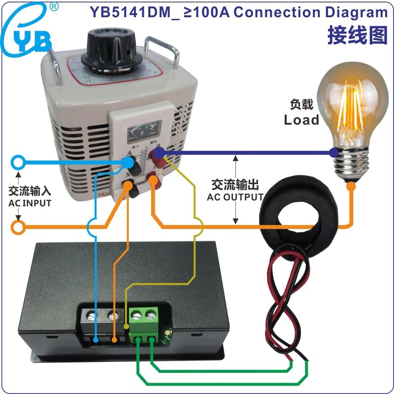

Ik zoek paneelmetertjes zoals deze, maar dan voor AC
Het is voor een set Variac's, één van 0-260V/1A en éen van 0-32V/7A
Helaas kan ik niks vinden dat zowel stroom als spanning vanaf 0 kan meten. Bovendien zijn alle door mij gesignaleerde AC uitvoeringen voor 100A en meer.
Ik denk dus aan een va 0-300V/0-2A en één van 0-40V of 0-50V/10A
Wie weet wat?
Hoe sluit je die aan? Als je tot 0V wil meten zal de voeding toch apart aangesloten moeten worden. Ik zie 2x 2 schroefterminals, waarvan 2 voor de stroomtrafo. Dan blijven er 2 voor spanning over...
Dit plaatje in de advertentie zou alles moeten verklaren, maar voor mij is dat niet het geval. Er is sowieso een aansluiting méér getekend dan dat er schroefterminals zijn. En als je een gescheiden variac hebt (dus geen autotrafo) dan zul je zelfs nóg een aansluiting nodig hebben. Ik weet niet of dat bij Tidak het geval is..?
Dat er een hulpspanning nodig is,. weet ik. Alleen zijn al die dingen bij Ali en Bang als ze voor ac zijn niet in staat om tot 0 te gaan.
Gelijkrichten geeft niet- lineariteit, vooral bij de stroommeting.
Ook is 100A volle schaal niet handig voor een 1A variac, noch voor die 7A max voor die laagspannings variac
Voor de goede orde: Mjn opstelling bestaat uit een 0-260V variac en een combinatie van een 32V trafo en een variac voor 32V..... De laagspanning is dus onafhankelijk van de 0-260V.
Nouja dat ding van Dratsabylgu lijkt me op papier toch best prima. Hij meet vanaf 20mA en dan 3 decimalen achter de komma bij ‹10A.
Volgens spec is hij eveneens geschikt voor jouw meting tot (bijna) 0V maar zoals je zelf ook begreep is er dan een hulpspanning nodig. Ik zie op die foto niet waar die op aangesloten kan worden, vandaar mijn vraag aan Dratsabylgu hoe hij dat aansluit.
Verder blijft de vraag staan of jouw variac gescheiden wikkelingen heeft of een autotrafo is. Want als hij gescheiden is dan lijkt me dat je die meetspanning ook geïsoleerd wilt houden van de hulpspanning.

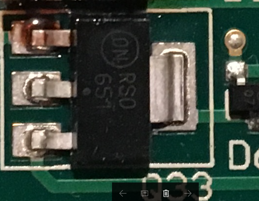

Ik ben op zoek naar een onderdeel uit een console unit van een crosstrainer.
Het gaat om RS0 651 (fabrikant ON semiconductors).
Internet doorzocht, maar helaas niks te vinden.
Wie o wie kan mij verder adviseren waar te vinden?
Alvast bedankt.
Recep
Ik denk een PZT651 van ON semiconductor
bedankt Paul. Helpt me weer verder.
gr. Recep
Op 11 november 2019 22:51:05 schreef Jochem:
Die extra draad hebben ze ergens op de print gesoldeerd. Zie foto.
