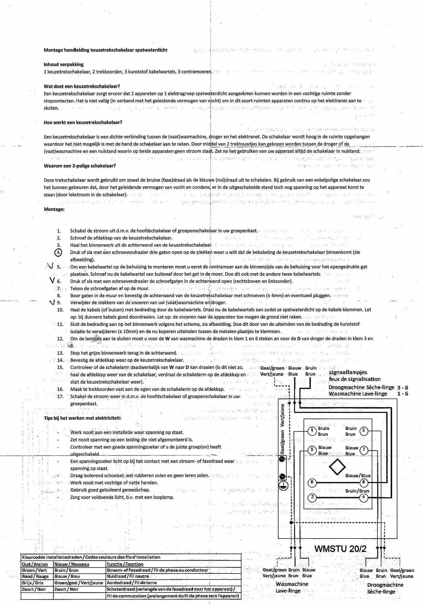

Heb trouwens nog een vraag over clipjes van nieuwe trekschakelaar, dat staat niet goed aangeven op handleiding van wmstu 20/2.
Alleen op tekeningtje lijkt mij dat 6 en 8 met elkaar verbonden moet worden met koperen clipje dat er uit viel toen broer ding uit verpakking haalde.
Er wordt met geen woord over gerept in handleiding zal hier ook spoedig een foto van proberen te maken.
2 en 4 zou ook zo een clipje moeten hebben ?!
Of is dit juist fout ?! En kan dat oorzaak zijn van kort sluiting/smelten ?

Vraag is waar zijn deze interne gouden plaatjes voor nodig ? Die waar een veer achter zit ?
Stel dat dit gouden plaatje los is komen te zitten tijdens het opnieuw aansluiten, zou dit een probleem en kort sluiting veroorzaakt kunnen hebben ?!
Zoja dan is deze oude trekschakelaar wat mij betreft een ondeugdelijk produkt
Ik krijg dat plaatje er zelfs niet in met schroevendraaier en al, wat een kloemel maar goed. Hopelijk zit de nieuwe beter in elkaar intern.
Wat heeft deze schade/smelting veroorzaakt ?! Dat lijkt mij de grote vraag en is dit inderdaad de oorzaak van kortsluiting ?

1. Wellicht was het nog niet gesmolten toen Uw broer met de schroevedraaier aan de gang is gegaan.
Ik denk dat het wel al gesmolten was waardoor het toen makkelijker afbrak.
Is Uw broer kundig genoeg om te weten waar de draden exact moeten,
Na analyse van de handleiding en fotos en videos kom ik tot de conclusie: jawel hij weet waar alles hoort.
en hoe stevig de schroefjes aangedraaid moeten worden?
Mhoaw iets minder zeker hier.
Ik denk dat het hoofd probleem is de manier van aansluiten, als een trekschakelaar al hangt en je gaat al hangend proberen dat aan te sluiten is super moeilijk: slecht zicht en moeilijk hoek op 2 meter hoogte, zelfs met stoeltje en lantaarn/hulp erbij.
Ik ga dat dit keer anders aanpakken: ten eerste ga ik waarschijnlijk de boel niet zelf aansluiten omdat ik nu ook weet hoe het moet.
Ten tweede ga ik nu die nieuwe trekschakelaar er toch af ligt alles doen op tafel hoogte, trek het tussen stuk bij wasmachine/droger combi eruit en gebruik het als tafeltje.
Daar sluit ik zoveel mogelijk aan op normale werk/tafel hoogte, dat gaat 1000x makkelijker dan in de lucht met een wiebeltje ding.
Het lastigste worden de 3 stroom kabels bevestigen die binnen komen.
Ik ga dit wel overleggen met mijn broer maar ik denk dat ik wel mijn zin krijg dit keer. Dit keer wil ik zeker weten dat niets aan het toeval overgelaten wordt.
Dat elke kabeltje goed zit, dat er geen koperen uiteindjes iets raken van plastic en dat alles perfect tussen die plaatjes zit.
Behalve dan die stroom kabels die binnen komen uit muur dat wordt iets lastiger maar ga ik wel goed fotograferen.
Op één van Uw genomen foto's lijkt het alsof de draad onder het vierkante moertje ligt, en dan de schroef linksom draaien om de draad tussen het moertje en de behuizing te klemmen. Fout dus.
Ja zoiets wat mij ook opgevallen, dat zou klunzig zijn geweest, weet niet of dit express zo gedaan is, of een fout, of dat het zicht moeilijk was of gewoon slordig, daarom ga ik nu heft in eigen hand nemen en tevens alle door mijn aangebrachten aansluitingen tevens fotograferen.
Dient tevens als bewijsmateriaal mocht er toch iets met de wasmachine zijn, kan ik meteen bewijzen dat het niet aan de aansluitingen op de trekschakelaar kan liggen ?!

Foto van trekschakelaars:
Links de oude, rechts de nieuwe:
http://www.skybuck.org/Hardware/DrogerWasmachineTrekschakela...sNieuw.…
De bedoeling is als volgt:
1. Als de "schakelaar" op W staat dan moet alleen de wasmachine onder stroom komen te staan.
2. Als de "schakelaar" op D staat dan moet alleen de droger onder stroom komen te staan.
3. Als de "schakelaar" op N staat dan geen stroom.
(Dit lijkt mij het veiligste ?)
Trekschakelaar Handleiding in PDF formaat is het kleinste: 150 KB (acrobat reader benodigd):
http://www.skybuck.org/Hardware/DrogerWasmachineTrekschakela...eiding.…
Trekschakelaar Handleiding in JPEG formaat is groter 1.5 MB:
Wat te doen met de beugeltjes zodat het veilig is en hopelijk geen smelting veroorzaakt en zodat beide machines gebruikt kunnen worden zoals boven beschreven ?
http://www.skybuck.org/Hardware/DrogerWasmachineTrekschakelaar/NieuweT…
Op het figuur/schema/diagram in de handleiding lopen twee strepen tussen 2 en 4, en ook 8 en 6, is dit hoe de beugeltjes geplaatst dienen te worden zoals op foto 2 ? Deze foto:
(Beide fotos van nieuwe trekschakelaar)
(De oude trekschakelaar had de beugeltjes er wel in zitten ? Is dit misschien fout of juist goed ? hmmm misschien kan boven beschreven functionaliteit wel helemaal niet zonder beugeltjes ? Als er intern geen stroom wordt door gevoerd... stroom komt maar op een plek binnen...)
Beste Skybuck, lees eens een keer de antwoorden die, op je nogal uitgebreide vragen, worden gegeven op dit forum.
Ik mag aannemen dat je ook deze passage uit handleiding hebt kunnen lezen. Die beugeltjes zijn ervoor om de hierboven beschreven drie toestanden te reduceren tot twee standen: ALLES UIT of WASMACHINE EN DROGER TEGELIJK AAN HET NET.
Is er nog niets wat je niet begrijpt m.b.t. je trekschakelaar?

Zo ik heb zelf de trekschakelaar aangesloten.
Het moest wel "op de kop" of gespiegeld aangesloten worden anders haalde de stroom kabeltjes het niet.
Dus in plaats van 2/4/8 enzo is het 1/3/7 ofzoiets dergelijks, heb alles opgeborgen kan nu niet meer kijken.
Dat betekent dat de beugeltjes aan de andere kant zijn bevestigt.
Heb alles doorgemeten met multi-meter dat was zeer interessant om te zien of ook daadwerkelijk een apparaat aanstaat en de andere niet en dat is ook zo.
Lampjes ook aangesloten.
De wasmachine heeft nu net zijn eerste rondje erop zitten, daarna is de droger aan de beurt.
Het enigste was nog zou kunnen als oorzaak van kortsluiting is dat er iets niet goed gegaan is met de droger.
