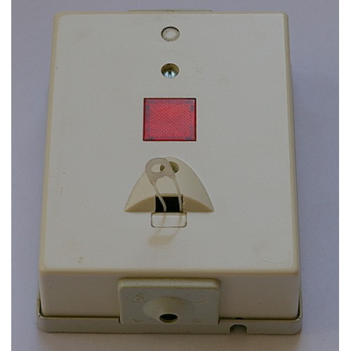

MIJN HOOFD VRAAG IS:
MAAKT HET IETS UIT ALS WASMACHINE EN DROGER VERWISSELD WORDEN EN ANDERSOM AANGESLOTEN WORDEN OP EEN TREKSCHAKELAAR ?!
WASMACHINE ZOU LINKS MOETEN, DROGER RECHTS OP TREKSCHAKELAAR
WAT ALS DIT PER ONGELUK OMGEDRAAID IS ?!
ZOU DIT KORTSLUITING/ELECTRITISCHE PROBLEMEN KUNNEN VEROORZAKEN ?!
EN ZOJA WAAROM ?!

De schakelaar is een dubbel polige omschakelaar.
Het bijschrift is er om de gebruiker te laten zien wat
er is ingeschakeld. Voor alle duidelijkheid je foto's even plaatsen.
mijn vraag of het is iets maakt of de wasmachine links of rechts op de trekschakelaar aangesloten wordt.
Nee, dat maakt niets uit.

zit die schakelaar wel op een badkamer? en ook dichtbij de douchebak/badkuip? ik ben geen fan van die dingen, stamt nog uit de tijd dat een 30mA aardlek niet op de badkamergroep zat. als ooit de machine stuk is moet deze van de muur en is de kabel al te kort, snuk de kabel uit schakelaar of schakelaar van de muur. vaste aansluiting werkt niet met witgoed..
Op 23 november 2019 20:01:10 schreef Skybuck:
Wasmachine toonde kortsluiting verschijnselen, rode display knipperde, viel uit en BZZZTTT geluiden.
Dat klinkt eerder als een los contact (al dan niet bij de schakelaar), en als zoiets loopt te knetteren bij een netfilter dan kan dat best de aardlek er uit gooien.
Die schakelaar is overigens professioneel aan gort gedraaid, niet omdat het metaal in kunststof is maar omdat hij mishandeld is.
Ik zou de schakelaar van de muur trekken, daar een (goede) WCD op monteren en zelf de discipline hebben niet beide machines tegelijk te gebruiken.
Op 23 november 2019 20:00:45 schreef testman:
@ervarist, het betreft een wasmachine/droger schakelaar op 1 enkele groep. keuze is of/of en niet en/en, dus dit mag zo.
Heet dat trekschakelaar? Ik zou dat eerder omwisselaar of zoiets noemen.
Het heet een trekschakelaar omdat er twee koordjes aan de uiteinden van de bedieningsarm zitten. En aan die koordjes kun je trekken.
Op de foto zitten die koordjes er nog niet aan.
Op 23 november 2019 20:59:10 schreef Evarist:
Correct, deze omwisselaar doet aan en uit!
met touwtjes.
Op 23 november 2019 20:16:39 schreef Sine:
[...]Ik zou de schakelaar van de muur trekken, daar een (goede) WCD op monteren en zelf de discipline hebben niet beide machines tegelijk te gebruiken.
psies, dat zou ik dus ook doen, dubbel wcd erop zetten zodat beide machines erop kunnen en de machine ook afgekoppeld kan worden zonder schroefwerk.

en deze dan ? deze schakelaar is geen wissel tussen wasser en droger maar gewoon aan / uit van 1 apparaat
ik meen zelfs dat deze schakelaar verplicht is in natte ruimtes zoals een badkamer

1. Kortsluiting is een ernstige zaak daar mogen zeker hoofdletters voor gebruikt worden.
2. Trekschakelaar eraf gehaald en uit elkaar gesloopt.
3. Gesmolten plastic ontdekt diep in trekschakelaar.
Gouden plaatje lijkt er scheef in te zitten.
4. Oorzaak van gesmolten plasic onduidelijk:
4.1 Toch verkeerd aangesloten ?
4.2 Defect in trekschakelaar ?
4.3 Defect in trekschakelaar niet eerder aan het ligt gekomen omdat droger misschien toch minder ampere trekt dat wasmachine ?
4.4 Nieuwe wasmachine trekt meer ampere en zat rechts waardoor defect misschien optrad/ontdekt werd ?!
4.5 Schade aan trekschakelaar veroorzaakt door oude bewoner of installateur ?!?
Van alles is mogelijk, maar nu ik dit gesmolten plastic zie begint de ernst van de zaak bij mel door te dringen dit ziet er niet best uit.
Als dit zo was blijven doorgaan/smelten had er een vele grote korsluiting kunnen plaats vinden met misschien wel brand tot gevolg of levensgevaar.
4.6 Nieuwe trekschakelaar is inmiddels gekocht en zal worden aangesloten zoals het hoort model:
