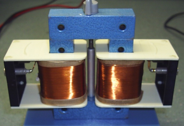

Een U-Kern (met losse staaf om op de bovenkant te leggen) van 8-10cm breed en 6-8cm hoog zou wel wat zijn om te expirimenteren denk ik.
Kruimel
Om een kern te zoeken zou ik gewoon eens kijken bij een distributeur zoals Mouser: zoeklink. Ze zijn wel te krijgen, maar U-kernen van de benodigde grootte zullen niet in het bijzonder goedkoop zijn.
Je kunt het verzadigingspunt van een specifieke combinatie van spoel en kern makkelijk vinden als je een variable trafo hebt en de spanning laat oplopen en de stroom meet. Die zou lineair moeten stijgen met de spanning, en als dat lineaire eindigt dan weet je dat je er in de buurt bent.
Idealiter zou je een vermogensmeter gebruiken, want dan kan je zien hoe ver je over dat punt kan gaan zonder je transformator op te stoken. Een paar Watt dissipatie zou geen kwaad moeten kunnen voor een trafo van het formaat dat je toont. De veldsterkte in de kern neemt af als je vervolgens de secundaire belast, een 'worst-case' voor het bepalen van de kerngrootte is dus zonder belasting. Natuurlijk moet je wel rekening houden met de ohmse dissipatie door de secundaire te belasten, maar daarvoor hoef je alleen de DC weerstand van de spoelen te bepalen.

Twee van die U's op elkaar zijn wel te splitsen. Latere modellen werd er een dot lijm tussen gedaan. Kwam ze ook wel tegen met een dun stukje papier op de vlakken (luchtspleet) foto van Hupse

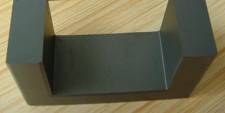

Bij mouser ben ik zowiezo 50 europiekies voor een ferriet u-tje kwijt zonder staaf voor erop.
Ferriet zijn meestal twee U's of twee E's, maar vele andere vormen komen voor.

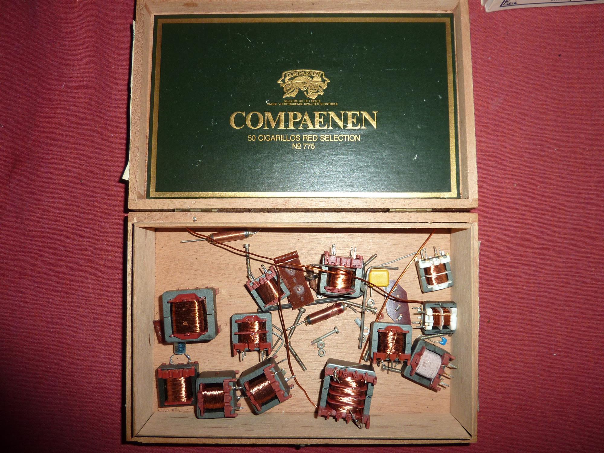

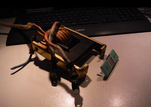

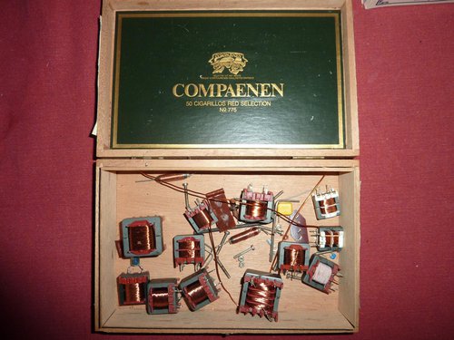

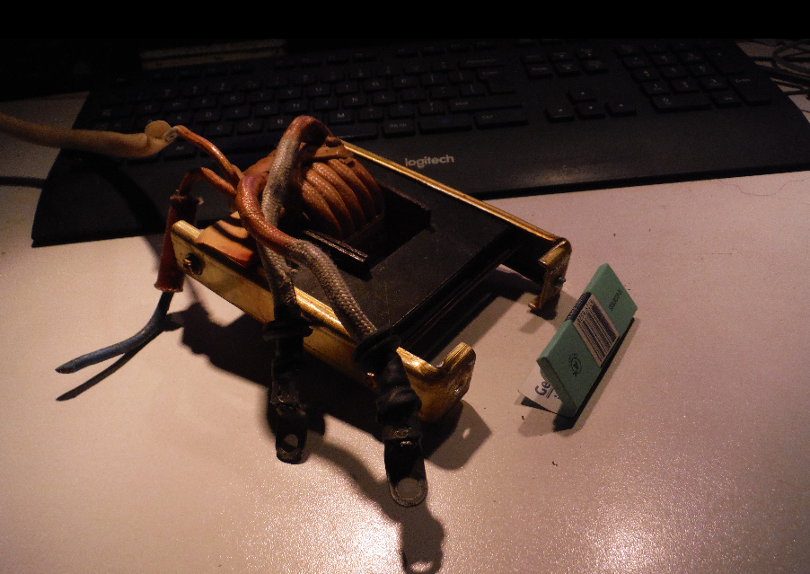

Als er dan toch foto's van ferriettrafo's worden neergezet, wil ik ook wel even meedoen.
Het ding is van een inverter (lastrafo). het pakje vloei ligt er bij voor de afmeting.

Da's wel redelijk compact, wat voor vermogen?

Een lasinverter werkt niet op 50 Hz, maar op veel hogere frequenties. Daardoor hoeft daarin geen grote trafo meer te zitten.
