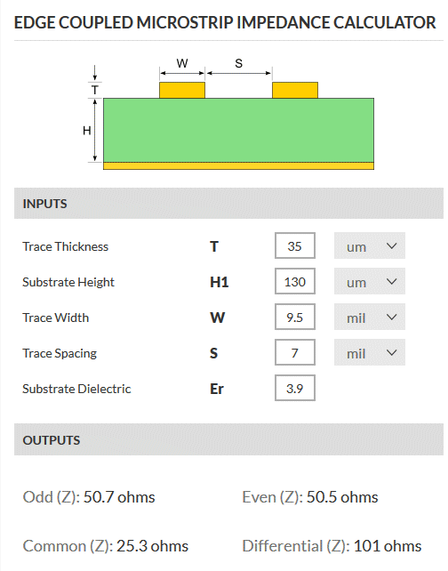

Mijn eerste pogingen voor een routing van de FPGA vallen niet mee. Om meer plaats te krijgen onder de FPGA maak ik gebruik van het feit dat een 0402 SMD onderdeel precies past tussen twee BGA aansluitingen. Op die manier hou ik meer plek over voor het routen van andere lijnen. Desondanks valt het niet mee:
Beperk je je tot vier lagen? Wat is de pitch van je BGA? En de limieten van je PCB technologie?
Hier is misschien een tip om wat ideeën te krijgen. Niet dat je het uiteindelijk zo uitvoert, het is gewoon een manier om inzichten te verwerven. Sommigen verkiezen punt 5 en verder eerst te doen, ik niet. De via's zijn het kostbaarst, een via die je kan sparen geeft je ruimte om te routen.
1. breng alle aansluitingen naar buiten (weg van de BGA, in alle vier richtingen), alsof je een breakout board aan het maken bent.
2. de eerste twee ringen is makkelijk: de buitenste rechtstreeks, en de tweede gewoon tussen de pads/balletjes door
3. de derde, vierde en vijfde ring duw je met een 45 graden offset via naar de tweede laag
4. ring 3, 4 en vijf rout je op laag 2 naar buiten
Maar nu zitten de binnenste ringen ingesloten.
5. Dus, nu verbind je VCC en GND op de eerste vijf ringen zo, zodat je via-vrije "openingen" krijgt waar je volgende binnenste ringen naar buiten kan brengen.
6. VCC en GND kan je op laag 4 doen. Je ontkoppeling doe je dan op laag 4 (de achterkant).
7. met wat geluk kan je de meeste signalen van ring 6 en 7, met wat gebruik van traces op laag 4 om bruggetjes te maken, ook op laag 2 naar buiten routen
8. hier gaat 90% van je tijd in zitten
... Nog 4 ringen. Maar met wat geluk is het grootste stuk van VCC en GND voornamelijk hier geconcentreerd.

4 lagen signaal, in totaal 8 laags (Twee voor ground en twee voor split plane). Ik zit echter met een hoop beperkingen, waardoor de (zeer goede) handleiding van Bert_mc niet altijd opgaat. Een groot gedeelte heeft te maken met de differentiële paren. Met de MultiGigabit Tranceivers wil ik op de bovenste of onderste laag zitten, in verband met de stubvorming. Ook moet de impedantie van alle diff paren redelijk kloppen. Er zijn een hoop tools op het internet te vinden, ik heb de tools op EEweb gebruikt. Klop hier de stackup en board info van je PCB boer op in. Mijn target is 50 Ohm per lijn, 100 Ohm differentieel.
De 3.125Gbps lijnen komen op de onderste laag, omdat mijn TLK10031 SERDES de paren ergens midden in de BGA heeft zitten. Ik heb dus de microstrip waardes hier voor nodig.
De andere LVDS lijnen zitten al op de binnenlagen. Het is dus een beetje dubbelop om deze eerst te routen naar een ideale BGA fanout laag. Ik probeer op dezelfde laag toch uit te komen. Hier moet ik mij dus aan de waarde houden van de stripline calculatie.
Voor de rest wil ik veel ontkoppel condensatoren hebben onder mijn BGA. Dit omdat het de signaalintegriteit binnen in de FGPA ten goede komt. De ideale situatie is dat een power supply via en GND via naast elkaar zitten. Ook dit betekend dat je soms van de ideale fanout moet afwijken. Als deze niet naast elkaar hebt zitten betekend dat je via's gaat opofferen.
Al met al krijg je dus zo'n warboel aan traces zoals op mijn plaatje.
