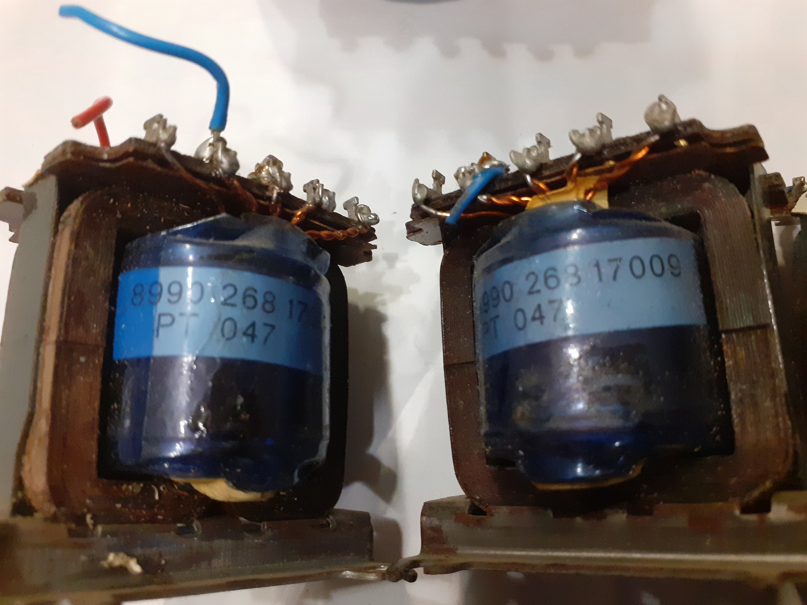

Ik heb hier een paar trafotjes liggen, Philips makelij:
PT067 8990 268 18009 58x60x55mm 1x
PT047 8990 268 17009 44x48x40mm 3x
PT027 8990 268 17009 44x48x40mm 1x
Heeft iemand een idee waar dat soort spul in zat? Mijn gevoel zegt iets van een telefooncentrale of uitgangstrafo van een versterkertje.
Die 18009 is al een keer eerder voorbij gekomen: https://www.circuitsonline.net/forum/view/76105
Kan iemand er nog iets mee? Zo nee gaan ze met het oudijzer mee.
De trafo's zijn bedoeld voor losse verkoop of projecten van ELA. Grote kans op 100V audio dus. Ik zoek straks nog even verder.
Edit1: OpaRien in het andere topic heeft gelijk, de nummers decoderen naar EL6818 resp. EL6817. Ik neem aan dat de EL6817 een lichtere uitvoering van de EL6818 is. Ik verwacht dat deze trafo's uit 1967 zijn. Waarschijnlijk toen al ettelijke jaren op de markt gezien de EL-nummering.
[Bericht gewijzigd door maartenbakker op (53%)]
Een 'lichtere' uitvoering? Het trafoblik is hetzelfde daarom denk ik dat de trafo andere impedantie verhouding heeft.

Op 27 december 2019 22:33:06 schreef RAAF12:
De EL6818 is alle kanten op minstens 1 cm groter, dus vandaar mijn opmerking.
Als ik er zo over nadenk, zal de wikkelverhouding inderdaad ook wel anders zijn, dat moet wel om uit een 100V lijn verschillende vermogens te trekken.
EDIT: Ik blijk ook de EL6816 te kennen. Die is 6W. Gegeven dat de EL6818 36W is, ligt het voor de hand dat de EL6817 een vermogen ertussenin heeft.
