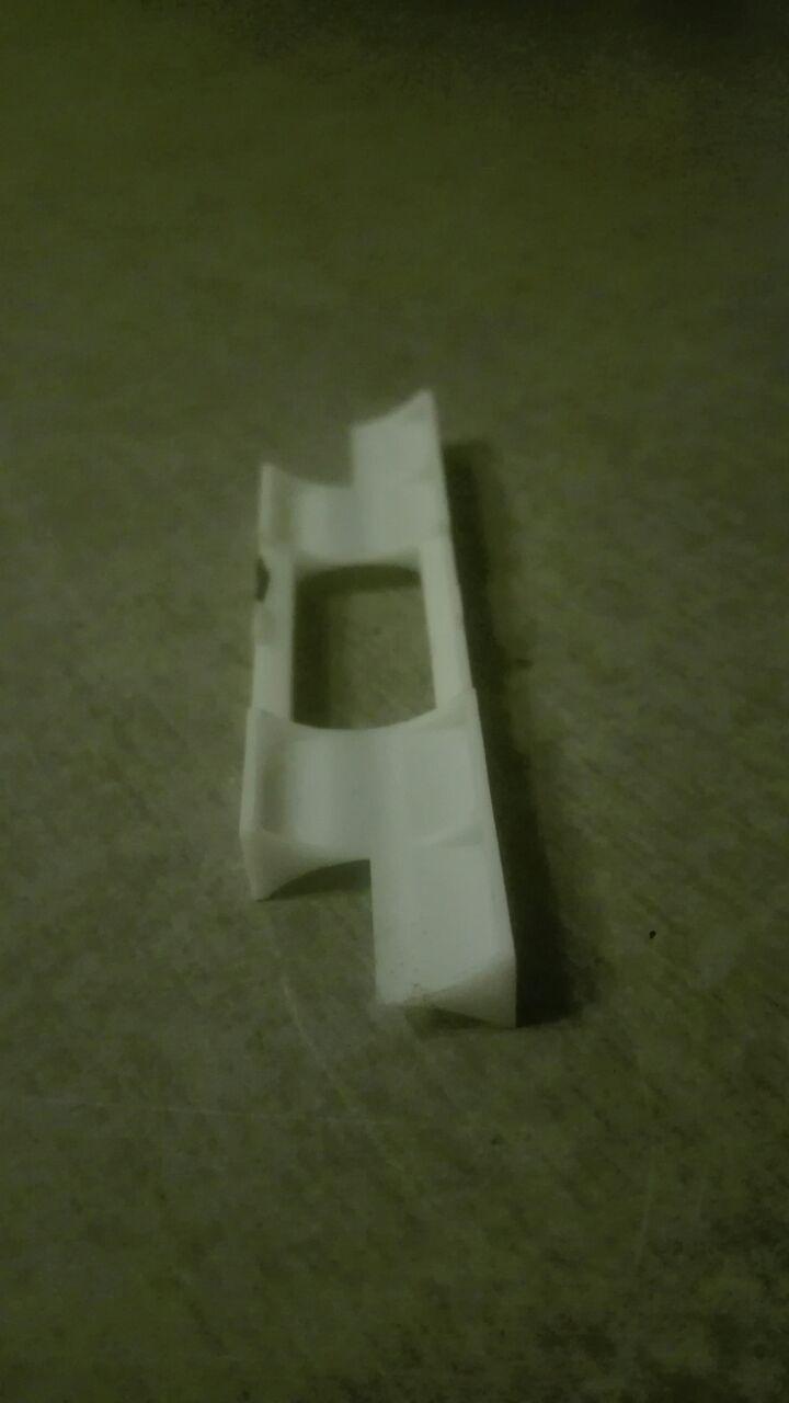

buckfast_beekeeper
Dit komt in de buurt.
Is zoiets niet sneller te printen in 3-D? Moet je uiteraard wel een 3-D printer hebben.
ik heb al vele laptop accus uit elkaar gehaald en in sommige zitten deze in. dacht vooral bij dell batterijen.
ze hebben als grote voordeel dat je ze bij 1 rij batterij kan gebruiken (bv 4 batterijen tegen elkaar) en dat ze dan precies recht liggen.
maar je kan er ook perfect een 2x4 mee maken. het grote voordeel is dat de batterijen mekaar niet raken en geen kortsluiting kan maken tussen de batterijmantels als je 2S of meer maakt.
ze worden gebruikt in batterijen, dus ze moeten zeker bestaan
smeltlijm en tape wil ik niet gaan gebruiken bij grotere packs met meer dan 20batterijen
@buckfast, die had ik ook al gevonden, maar dan zit je vast aan dat soort patroon. ik zoek die dingen maar dan per stuk zodat ik zelf kies hoe ik ze aan elkaar zet.
