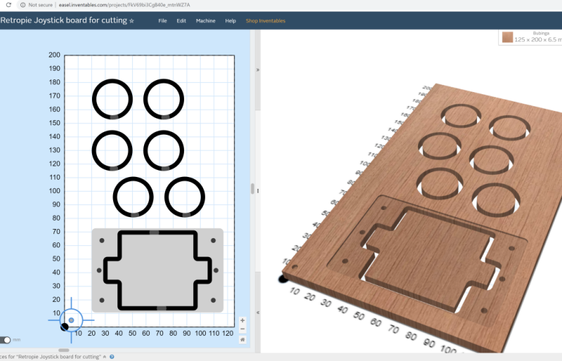

Sinds de zomer zijn we bezig met zo een retro game kast in mekaar te steken op basis van de Retropie distributie voor de Raspberry Pi. Gewoon om iets te doen waar kinderen ook maar enigszins interesse in zouden kunnen hebben.

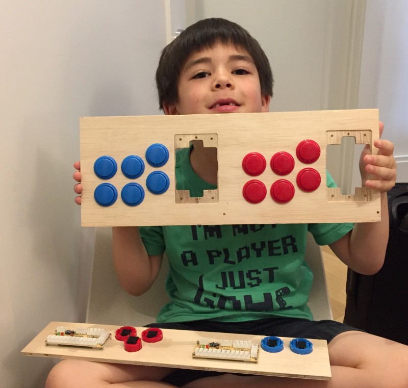

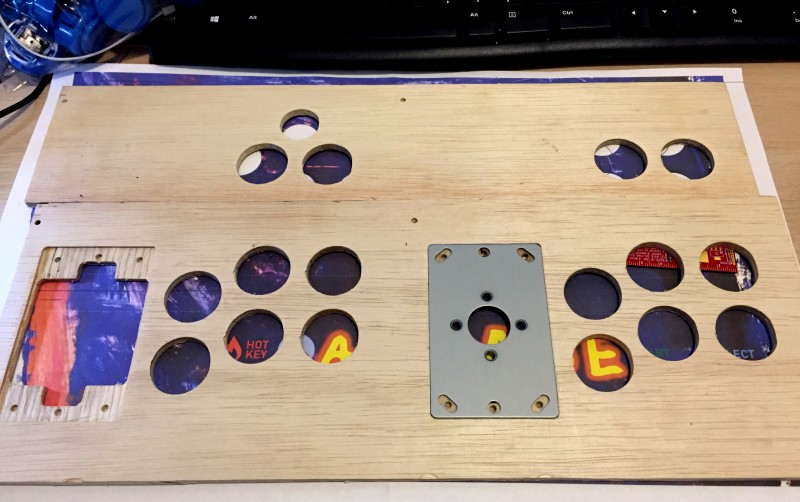

Alles begint met de user interface, dus ik heb een set joysticks en klikknoppen besteld, een monitor bij de kringloopwinkel gehaald, en nog wat dingen bij mekaar geraapt. De joystick en knoppen heb ik opgemeten, en heb snel een klein ontwerpje in easel (gratis, van Inventables) gemaakt. Dat heb ik dan vervolgens met mijn klungel CNCtje uitgesneden. De werkbreedte van mijn CNC is 125*200mm, dus het is in twee stukken moeten gebeuren.
De joysticks hebben een vreemde constructie waarbij je de metalen plaat moet verzinken indien je een leuk resultaat wil bereiken. En bijgevolg krijg je dit.
De voorkant van de speelkast heeft nog wat knoppen nodig, het procedé is hetzelfde.

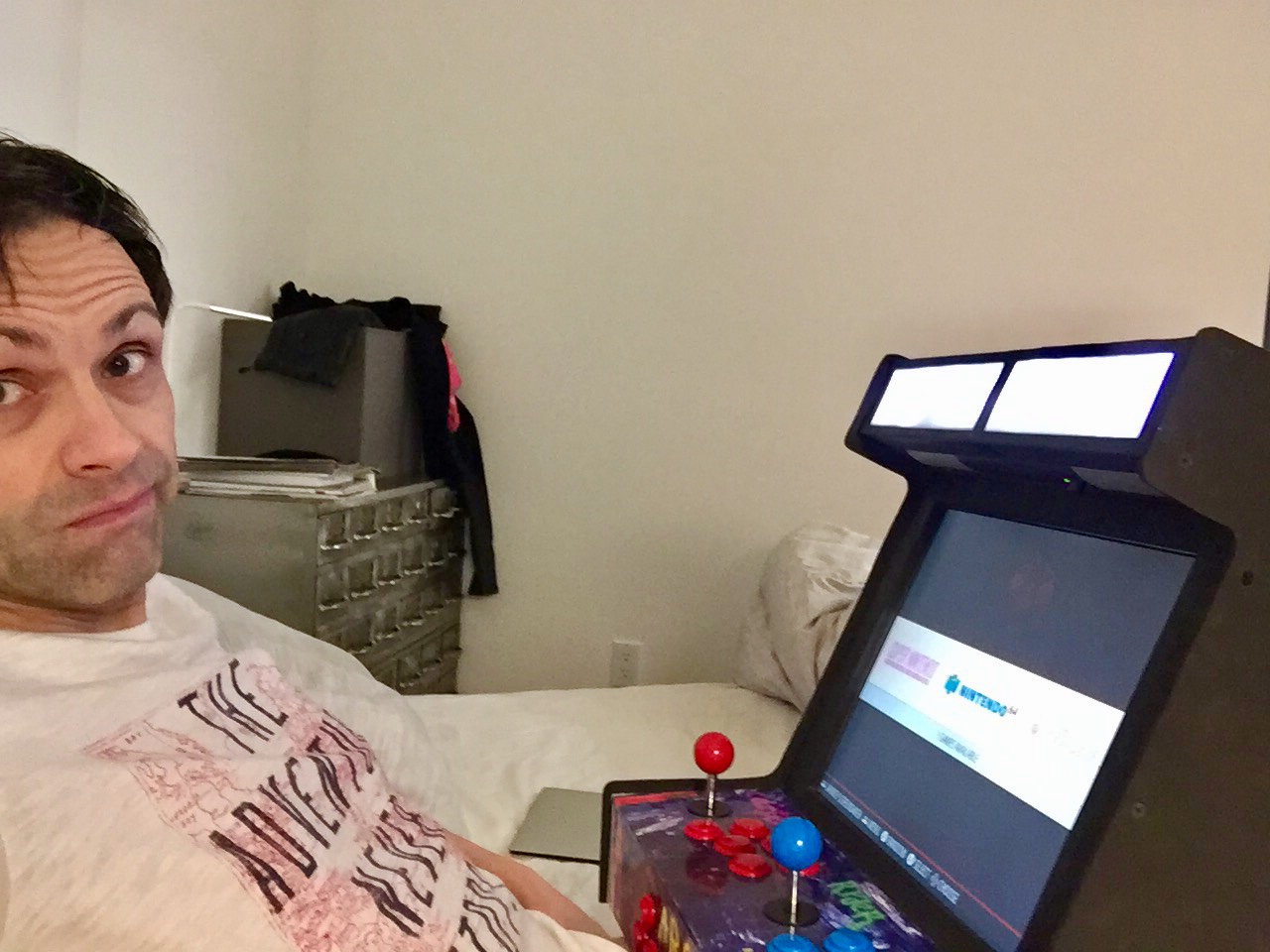

Hierbij één van de jongemannen waarvan ik probeerde de aandacht van de iPad af te leiden.

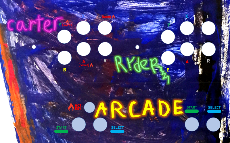

Om het wat persoonlijk te maken, heb ik de kinderen handmatig hun naam laten schrijven (dat kan nét nog, tegenwoordig).
Ook heb ik een foto van een schilderij van één van hen genomen, het contrast wat verhoogd, en dat is dan de blauw-paarse achtergrond geworden.
Dit leidde tot dit (ontworpen in Powerpoint, vertel het niemand)
Een groot-formaat printer en stijf fotopapier was nodig voor de afdruk:

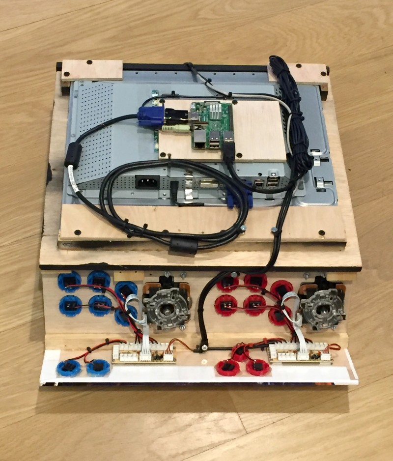

Dit is de achterkant.
De joystick en controlebutton interface heb ik vooraan tegen het paneel aangeschroefd.

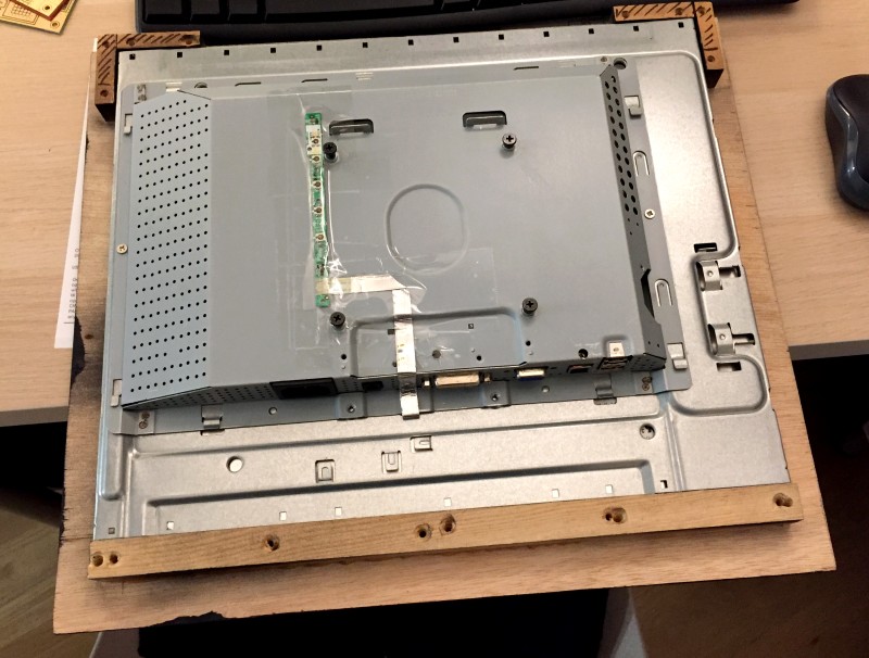

Vervolgens kwam de monitor. Het is een 1280*1024 Dell monitor die ik voor een paar cent heb gekocht en gedemonteerd. En opgekuist, want hij was smerig. Maar ja, wat wil je voor $5 of $10. En hij werkt goed.
Het printje en flatkabeltje op de achterkant is indien ooit de knoppen nodig zijn, voor het aanpassen van de videomodus bijvoorbeeld.

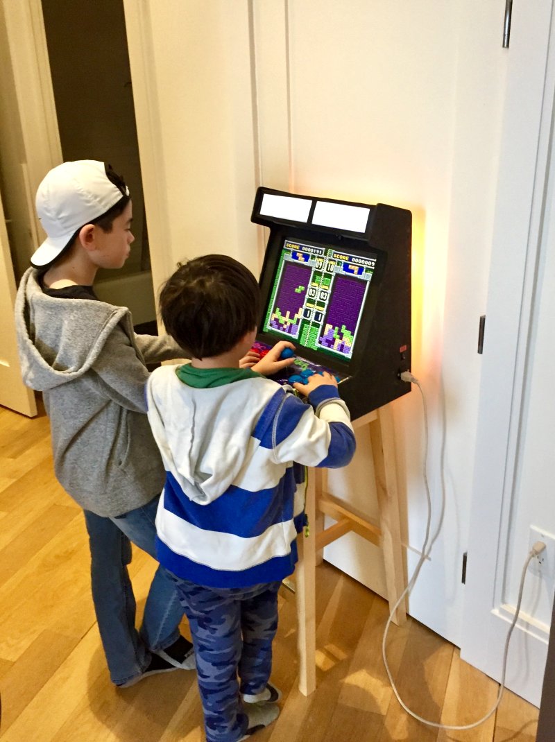

Nu dat de belangrijkste dingen aangesloten waren, kon het geheel getest worden.
Alles bleek goed genoeg te werken, dus de zijkanten werden gemonteerd. Hierbij de patient op zijn zij.

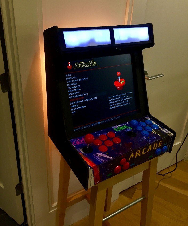

Het einde is in zicht. De achterkant is gemaakt van transparant plexiglas, zodat nieuwsgierige neuzen kunnen kijken wat er allemaal gaande is.
Verblindende kleuren maakt het schijnbaar allemaal interessanter voor de doelgroep, dus zit er een RGBW LED strip met een Arduino nano rond.
Gezien het plexiglas, kan je alle componenten zien. En terugdenkende aan mijn 7-jarige zelf, kan ik me inbeelden dat het allemaal verwarrend uitziet. Dus, dacht de niet-7-jarige zelf in mij, maak wat labels die het hopelijk iets minder verwarrend maken.
En wat nu nog overblijft is een frame voor de lichtbak (zodat ze er hun eigen tekeningen achter kunnen steken) en geknoei met Raspberry Pi settings en de emulation station software.

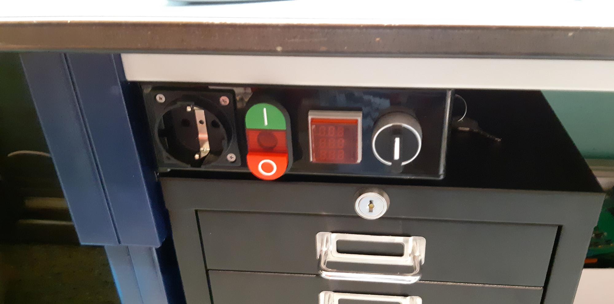

Mijn scheidingstrafo uit dit topic heb ik in een afgedankte UPS gebouwd.
Dat was eenvoudig, de netentree's en de 9p D-connector (voor de externe bediening) zat al in de behuizing.
De trafo staat op en drager onder mijn werktafel wordt bediend middels een draaischakelaar onder het werkblad.
