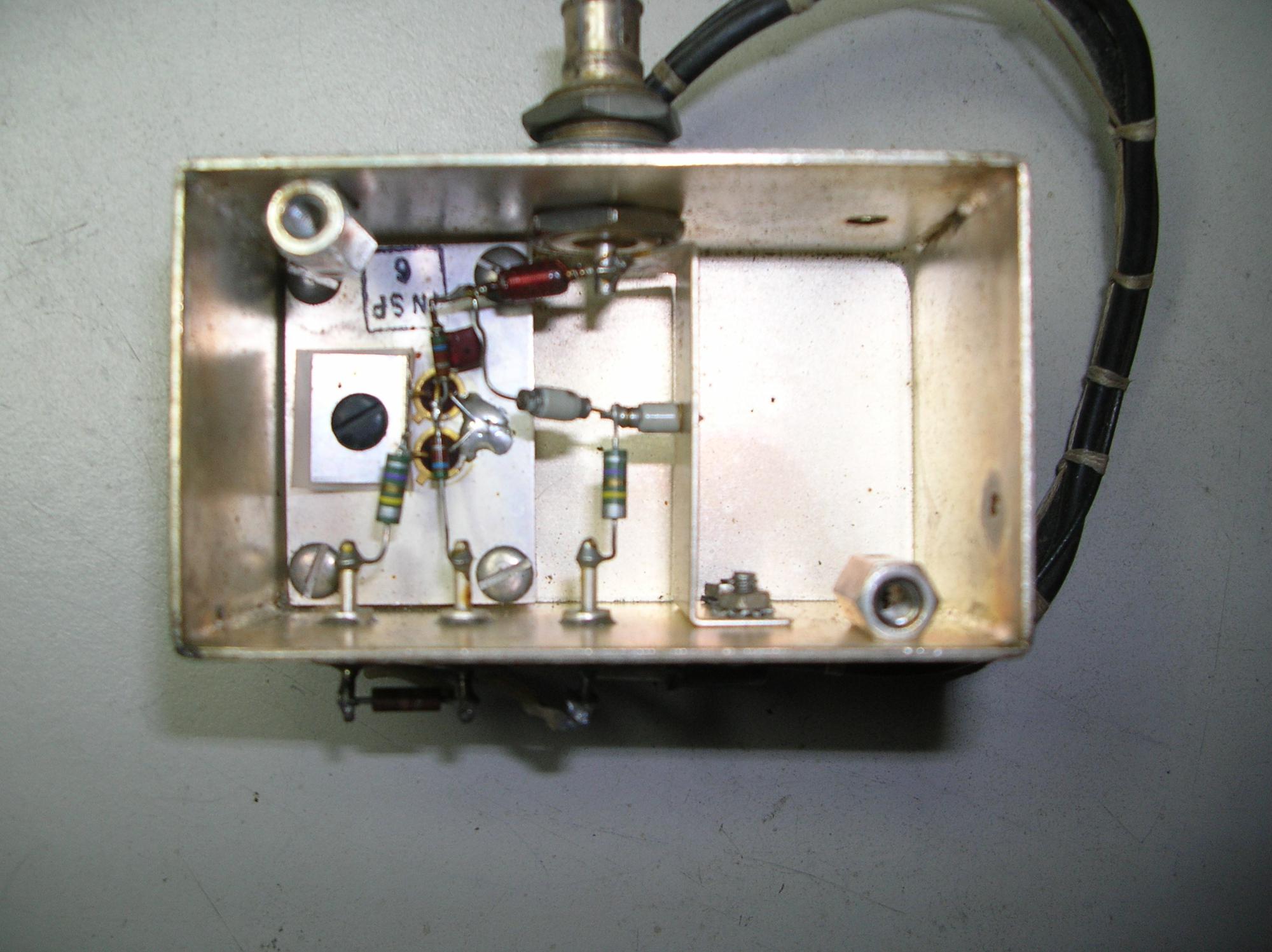

Weet iemand waarvoor dit ooit gediend heeft?
Ik heb geen idee vanwaar het komt.
De centrale pin van de plug is verbonden met de behuizing.

Ik heb een foto toegevoegd die wat duidelijker is.
Volgens mij zit daar toch een spoel tussen?
Hubie
Iets voor HF,doorvoer 'C's , ingeblikt
Antenneversterker?,converter,filter?
Mss het schema ff tekenen,zoveel onderdelen zijn het niet.
Herstel,nu ik beter kijk zie ik een doosje in het doosje,of is het gewoon een schotje met een stand off?moeilijk te zien.

Is dat niet een of andere converter.
Die strip zou een lecher kring kunnen zijn met denk ik een gunn-diode.
hobby luke
@Hubie: Het is een schotje met een stand off.

Op 6 februari 2020 18:48:42 schreef hobby luke:
De spoel zit voor DC aan de behuizing maar voor RF (hoogfrequent) niet.
Dan is het een "stripline" voor best hoge frequentie met ongeveer in het midden een aftakking.
Gezien het binnenwerk van een BNC plug (zonder bajonet) aan de buitenkant lijkt het op een "plugin" om metingen te doen.
Verder heb ga ik niet gokken waarvoor het ooit gediend heeft :)
