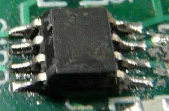

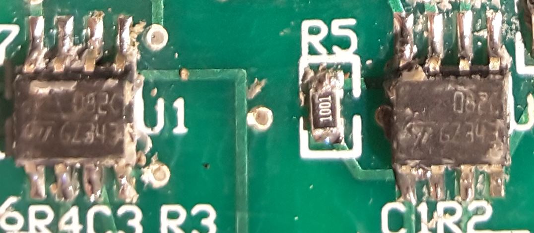

Wie heeft of weet meer info over deze amp's?
De ic's zijn van STmicroelectornics volgens het logo.
Er staat GZ343 op, waarbij de G er een beetje vreemd uit ziet.
Als ik de aansluitingen bekijk, dan is het een dual op amp zoals een LM358.
Maar ik kan nergens een datasheet of meer info vinden.
Normaal wordt pin 1 aangegeven, maar hier is de gehele zijkant schuin.
In dit geval moet je naar de schuine kant kijken :
Ook kun je naar de tekst kijken, als deze "leesbaar" is dan zit pin 1 linksonder.
GZ34 is ongetwijfeld het batchnummer/de datumcode.

Op 24 februari 2020 12:05:56 schreef Kapee:
Ik lees 082, is het misschien een TLC082?
https://www.st.com/resource/en/datasheet/tl082.pdf
Marking voor SO8 is 082C dus dat kan goed kloppen. Staat ook op het IC..
Heb nog een keer met een loep op de ic gekeken en er staat 082C, dus ik ga er van uit dat het de TL082C is.
Maar A, B of C gaat over de temperatuur range en dat is geen issue bij dit printje.
Iedereen bedankt voor het meedenken (oplossen van mijn probleem)
