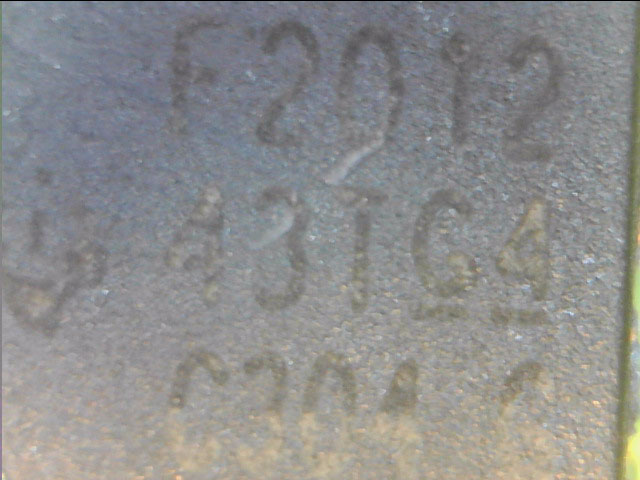

Ik heb hier een printje liggen met een voor mij onbekende chip. Het gaat om een 14-TSSOP van, ik denk, Texas Instruments als ik het logo goed herken.
Verder staan er de volgende 3 regels text op :
F2012
43TG4
C304 C
Dit IC zit op een printje van een 12V batterij, die de kwaliteit -volgens mij- in de gaten houdt.
Ik heb geprobeerd om een close-up van te maken, maar beter dan dit krijg ik het niet. Ook ben ik benieuwd wat die 6-poter is (CAB B8) is. Lijkt me een TSOT-23-6.
Iemand een idee welk IC dit is ?
oxurane
Maarten, volgens mij heb je het goed geschoten, want de datasheet laat zien dat het qua voedingspinnen overeenkomt !
Ik ga zelf op de achtergrond ook door met zoeken naar die 6-poter ernaast.
Pin 1 => Gnd
Pin 2 => pin 2 (MSP430)
Pin 3 => Pin 12 (MSP430)
Pin 4 => Vcc
Pin 5 => pin 6 (en naar data voor externe communicatie, met een 10K pull-up naar 5V)

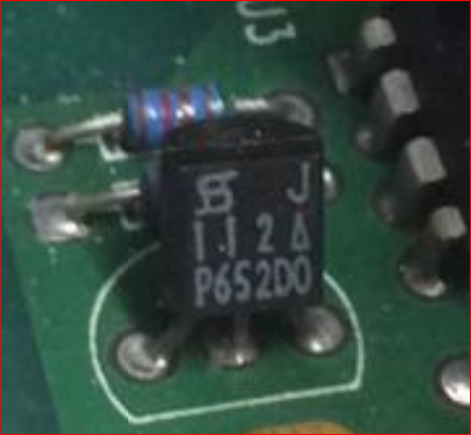

Ik weet dat ie defect is, want hij meet niet door zoals een transistor of mosfet, maar wat was het?
Zie bijlage
Op 22 maart 2020 10:15:27 schreef EgbertG:
Ah fijn! Ik maar zoeken op k3ss125 en ss125 ....
Als je had gegoogeld met "ss125 semiconductor" had je de BS125 wel gevonden.
