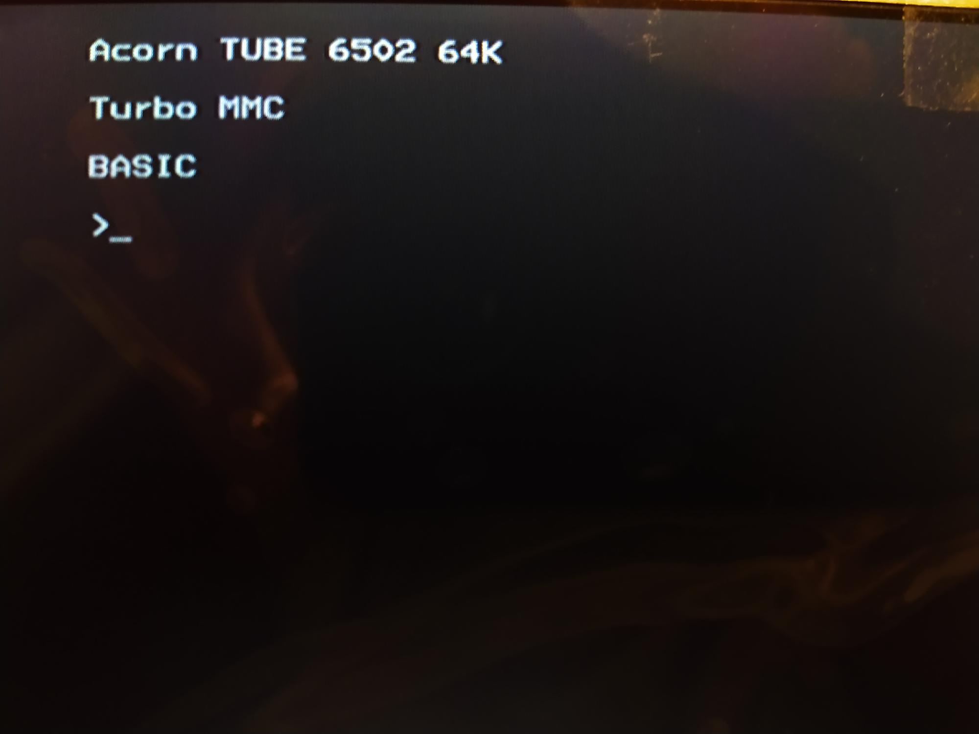

Voor de BBC micro computer een zgn. Pi-Tube adapter gemaakt met daarop geprikt een Pi Zero, deze emuleert alle bekende co-processors die er ooit voor de BBC bedacht waren en meer (tot en met de eigen ARM CPU van de Pi en zelfs 80286 aan toe)
Het geheel past precies onderin de BBC direct in de 'tube' connector.
De Pi-Zero draait 'OS loos' en start nagenoeg instant op van de microSD card.

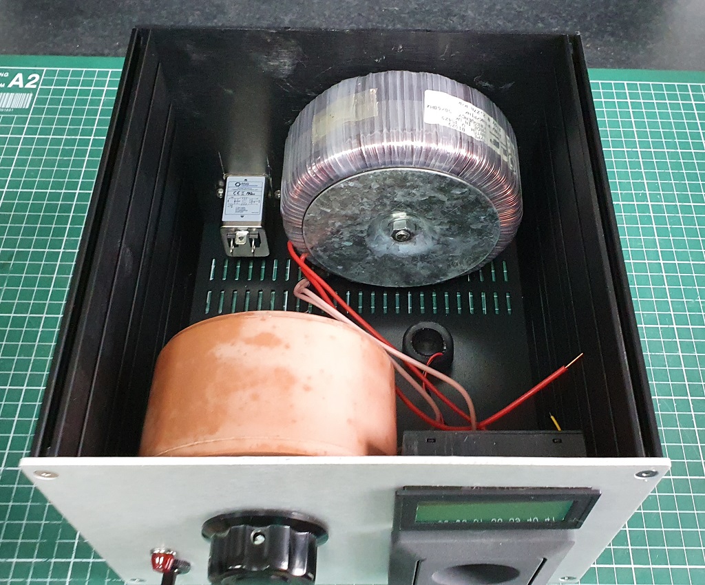

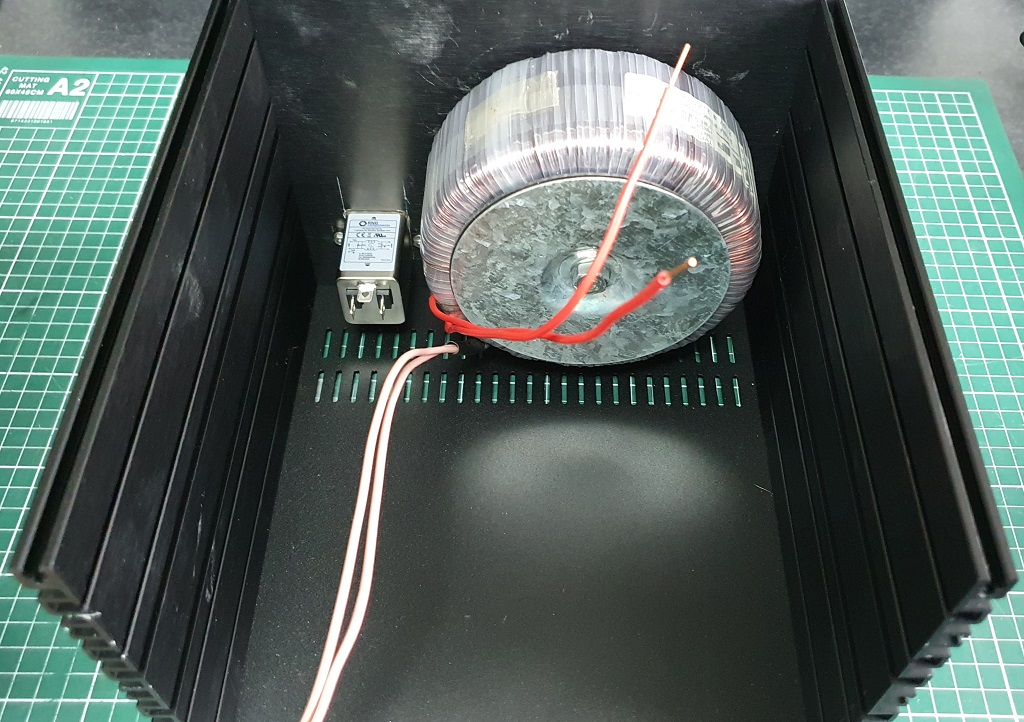

Al heel lang heb ik een variac en scheidingstrafo liggen om ooit samen in een mooie behuizing te bouwen.
Nu eindelijk een behuizing besteld en begonnen aan het inbouwen.
Ik kon vandaag geen montagedraad vinden in een geschikte dikte dus aansluiten gebeurd over een weekje wanneer ik weer een bestelling doe bij mijn leverancier.

Wat komt er op het scherm?
