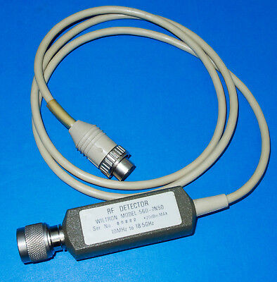

Topgeheim!
( Wiltron 6409 ... maar ik ben vast de enige in NL met zo'n ding )
Zie foto van de "probe" aansluiting:
Topgeheim!
Ja! Inderdaad dat is m!!!
China heeft m ook nog voor me
Dank.
Op 31 maart 2020 21:52:26 schreef EgbertG:
Topgeheim!
Er is natuurlijk een reden dat ik het vraag. Met de foto van de probe bevat de eerste hit in Google gelijk het connectortype APC-7. Op "Wiltron 6409" zoeken kan ook, dan zie je welke detector erbij hoort en als je daarop zoekt heb je wederom binnen een klik het connectortype.
daarom ben ik ook geen detective geworden. Ik heb serieus gegoogled en kwam alleen op de RF detector spec sheet waarbij stond "N-connector".
en inderdaad kanaal A heeft een "N" en de andere kon ik nog niet plaatsen.
Daarom blij met dit forum
Ik heb nog een aantal APC-7> N en SMA verloop connectoren.
Die gebruikte ik bij mijn HP netwerk analyzers.
Die liggen tezamen met heel veel SMA en andere verlopen nog in een "te verkopen" lade.
Vroeger verkocht ik dit soort zaken via .tweedehands.nl
Maar die bestaat niet meer.
En met MP heb ik alleen maar ellende. En naar beurzen ga ik niet meer.
Ik voeg twee foto's toe van die APC-7 connectoren.
ruud ex PA0ROJ
