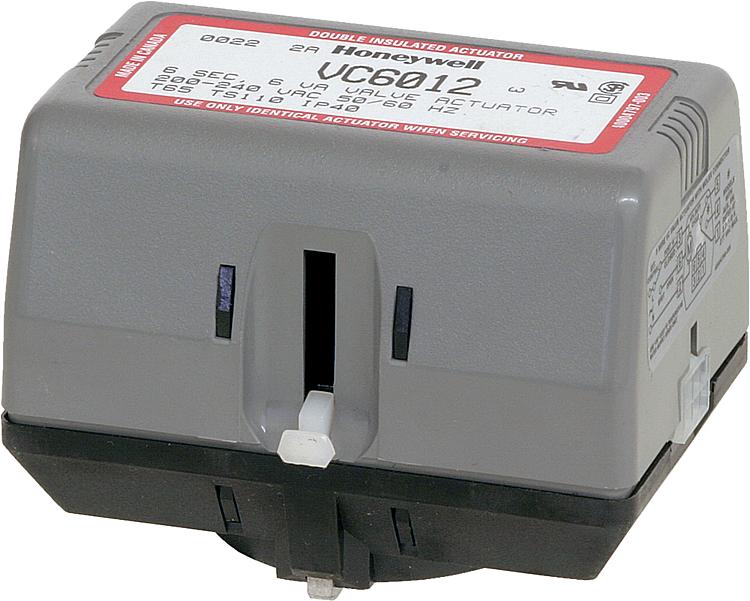

Sinds een paar weken viel ons op dat soms (dus niet altijd) de radiatoren warm worden terwijl de door de thermostaat gemeten kamertemperatuur hoger ligt dan de ingestelde temperatuur. Vaak als er warm tapwater gevraagd wordt, maar we zijn ook al een keer om 3 uur 's nachts zwetend wakker geworden omdat de radiator in de slaapkamer goed warm was. In het scherm van de thermostaat is heel vaak een kraansymbool zichtbaar.
Als ik dan naar de ketel ga, is te horen dat de brander werkt. De pomp voor het CV water draait niet. De iconen voor tapwater en verwarming branden continu (geen warmtevraag van de thermostaat). Als ik het tapwater deel van de ketel uitschakel gaat de brander vrijwel direct uit. De comfort functie staat aan, dat wil zeggen dat de ketel het tapwater binnen de ketel warm houdt en zonodig de brander aan zet om het warm te houden. Geen storingen of meldingen op het display van de ketel.
Installatiebedrijf heeft de cartridge van de driewegklep vervangen. Zat wat aanslag op, maar verder geen vuildeeltjes. Ik was erbij en gevraagd of er troep in zat maar de monteur heeft niet echt in het huis voor de cartridge gekeken om te controleren of er troep (bijvoorbeeld stukje hennep of teflon tape) in het huis zat dat evt kan zorgen dat de klep niet goed kan sluiten. Volgens de monteur was het allemaal wel schoon. Hierna de ketel gereset door tapwater en verwarming uit te schakelen, stekker eruit te trekken. Daarna de stekker er weer in en meteen de reset knop even ingedrukt houden. Daarna tapwater en verwarming weer instellen op temperatuur. Probleem kwam binnen enkele dagen weer terug.
Ik had de temperatuur voor tapwater of 65 graden staan en het CV water op 60 graden (ingesteld op de ketel, kan gewoon zonder kunstgrepen zo ingesteld worden). Volgens de technische ondersteuning van ATAG moet dit kunnen. Installatiebedrijf was niet zeker of dit kon. Als ik het goed heb, verwarmt intern het CV water het tapwater via een warmtewisselaar. Het zou natuurlijk kunnen dat de ketel van CV water met een temperatuur van 60 graden tapwater met een temperatuur van 65 graden probeerde te maken (met de verliezen van de warmtewisselaar op de koop toe). Ik heb daarom de temperaturen omgedraaid, tapwater 60 graden en CV water 65 graden. Ketel weer gereset volgens hierboven genoemde procedure. Ketel heeft daarna langer goed gewerkt dan bij de vorige reset maar uiteindelijk na een dag of 5 toch weer warme radiatoren.
In de thermostaat is de temperatuur voor het tapwater ingesteld op 40 graden (lager of "uit op de thermostaat" kan niet, kan alleen uit voor "slapen" en "vakantie" als een soort comfort functie op de thermostaat).
Het viel me op de uitgaande koperen pijp voor het CV water tegen de uitgaande koperen pijp voor het warme tapwater komt. Ik zal daar een stuk flexbuis tussen prutsen om direct contact te voorkomen. Het lijkt me echter dan het warme tapwater (warm gehouden door de comfort functie) normaal gesproken de ketel niet uit kan en de uitgaande pijp voor tapwater afkoelt en niet alle radiatoren in huis heet kan stoken.
Installatiebedrijf noemde de mogelijkheid van een lekke warmtewisselaar (tussen tapwater en CV water). De monteur noemde dat ook, maar hij zei er bij dat de druk in het CV systeem dan steeds verder oploopt. Als het CV systeem koud is (of afkoelt) wordt de druk in het tapwater systeem hoger dan in het CV systeem en stroomt er wat water het CV systeem in. Als het CV deel dan weer opwarmt wordt de druk hoger, en zo loopt de druk steeds verder op. Dat is bij mij niet het geval, de drukken (ca 1,5 koud en 2,0 bar warm) blijven constant over een aantal dagen/nadat de radiatoren weer warm zijn zonder reden.
Ik heb verder geen tapwaterlekkages (warm of koud), als er geen water gebruikt wordt staat de watermeter compleet stil.
Software versie van de ketel is 02-03-07.
Monteur had het over evt. vervangen van de "motor" van de driewegklep als het probleem bleef. Vrijdag komt er weer een monteur, ik probeer er bij te zijn.

Als ik het hele verhaal zo lees, dan denk ik dat de driewegklep niet goed is.
Ik zie één oplossing en dat is de gehele driewegklep compleet vervangen. Als er lekkage tussen tapwater en CV-water is, dan loopt de druk in het CV-systeem op tot 3 bar als je op maaiveldhoogte woont. Waterleidingdruk is 3 bar, CV-waterdruk is 1,5 tot 2 bar.

Heb eens op google gezocht naar "atag 3 wegklep" en daar zie ik onderstaande passeren
Als die klep ook in uw ketel zit is het niet de eerste en zeker niet de laatste die je moet vervangen

Die zuiger in de cartridge wordt heen en weer geschoven door de driewegklep motor die de zuiger tegen een veer indrukt. De veer drukt de zuiger dan weer terug. Bij mij was het beide keren de zuiger in de cartridge die niet soepel meer liep door vervuiling door kalk, waardoor deze onder de veerdruk tussen de twee standen bleef hangen en de radiatoren warm werden, zonder warmtevraag door de thermostaat.
De eerste keer heb ik de cartridge vervangen door een nieuwe. De tweede keer heb ik de cartridge gedemonteerd, uit elkaar gehaald, gereinigd, ontkalkt en opnieuw gesmeerd. Dat loste het probleem ook op. Met de motor zelf heb ik in 20 jaar nog nooit een probleem gehad.
Ik vind het gelet op de symptomen wel logisch dat de installateur de cartridge vervangen heeft, maar ik vind dat wel snel, na 14 maanden. Bij mij duurde het 10 jaar voor die zo vervuild was dat die bleef hangen.

Als je net zo'n Honeywell cartridge hebt als in mijn ketel zit heb je een speciaal gereedschapje nodig om de cartridge uit zijn behuizing te schroeven. Een simpel gebogen stukje ijzer dat in de stervormig gekartelde binnenrand van de cartridge pakt. Mogelijk heb je dat al. Zo niet dan is het volgende bezoek van de installateur misschien een gelegenheid dat te organiseren. Voor als je later zelf die cartridge er nog eens uit wilt halen.
Zo'n soort ding: https://www.warmteservice.nl/Verwarming/CV-aansluitmateriaal/2-3-wegkl…
En hier zie je mooi de gekartelde rand: https://www.installatievakwinkel.nl/atag-cartridge-vc-driewegklep-voor…

Monteur is weer geweest (andere dan vorige keer) en heeft de motor vervangen. Losgenomen (van de klep maar elektrisch aangesloten) schakelde de oude motor niet. Probleem is nu hoogstwaarschijnlijk opgelost :)
Ik heb een andere driewegklep dan die op een eerdere afbeelding (zonder wit hefboompje). Foto van de oude klep:
. Ik heb typenummer van de oude en nieuwe motor nog niet vergeleken.

Was het maar opgelost. Helaas weer warme CV zonder warmtevraag. Thermostaat laag gezet en warm tapwater uit. CV leiding was koel. Warm tapwater aangezet en ik voelde de CV leiding warm worden (hand erop). Thermostaat nog steeds laag.

Motor van driewegklep is vervangen. Toen werkte alles picobello.
Nu is hij stuk.
Nieuwe motor kan doorgebrand zijn of driewegklep zelf is stuk.
Motor testen en als die goed is nieuwe driewegklep monteren.
Maar ja, driewegklep of cartridge is ook al vervangen.
Dan zou de fout in de electronische stuurprint of bedrading kunnen zitten.
Dat is een mooi klusje voor de CV-monteur.
Eerlijk gezegd vreesde ik al stilletjes voor deze uitkomst. Als de driewegklep bij jou op dezelfde manier werkt als in mijn AWB ketel, dan staat de zuiger in de cartridge in rust in de cv stand. Bij tapwatervraag drukt de motor de zuiger in de tapwaterstand, tegen de veer in, en bij einde tapwatervraag drukt de veer de zuiger weer naar buiten in de cv stand. Bij een kapotte motor verwacht ik dus dat de zuiger niet in de tapwaterstand gedrukt wordt en je dus geen warm tapwater hebt.
De driewegklep vervangen doe je niet, want dat is gewoon een bonk metaal met wat openingen erin. Het gaat om de cartridge die daar in zit. Ik zou als eerste checken of het vervangen van die cartridge wel helemaal goed gegaan is. Is er na het vervangen van de motor gecheckt of het probleem toen weg was, of was dat zo'n operatie stofwolk?

Daar cartridge en motor hier al vervangen zijn zou het wel eens kunnen dat de motor (soms?) niet de volle 220V krijgt...
... en alzo onvoldoende kracht heeft om de klep volledig op WW stand te krijgen
het is vrij normaal dat een ketel met tapwater spiraal een aantal keren per dag bijstookt voor tapwater, ondanks dat er geen verbruik is, dat is puur de modus instelling van het tapwater. ik heb dat met een vaillant ketel ook zat gehoord, omschakelen naar tapwater. bij die ketel bleef de laast gekozen functie de driewegklep op staan, in de zomer schakelde deze vrijwel niet terug dus. als het stookseizoen weer begon dan had de klep er hoorbaar moeite mee. 2x in 15 jaar is die dan ook tussen 2 standen in komen zitten, met de hand even doorduwen en je had weer heet tapwater. 1x motor vervangen, en 1x de cartridge, waardoor het bonkende geluid met omschakelen ook minder werd. in beide gevallen begon die klep problemen te geven net nadat de ketel was bijgevuld, iets waar zo 2,5 jaar overheen ging voor het weer nodig was.
Fout kan ook in besturing zitten, voeding slecht of ergens slecht contact waardoor de klep niet helemaal omgezet wordt en er dus nog water naar de radiatoren gaat als dat niet de bedoeling is.
