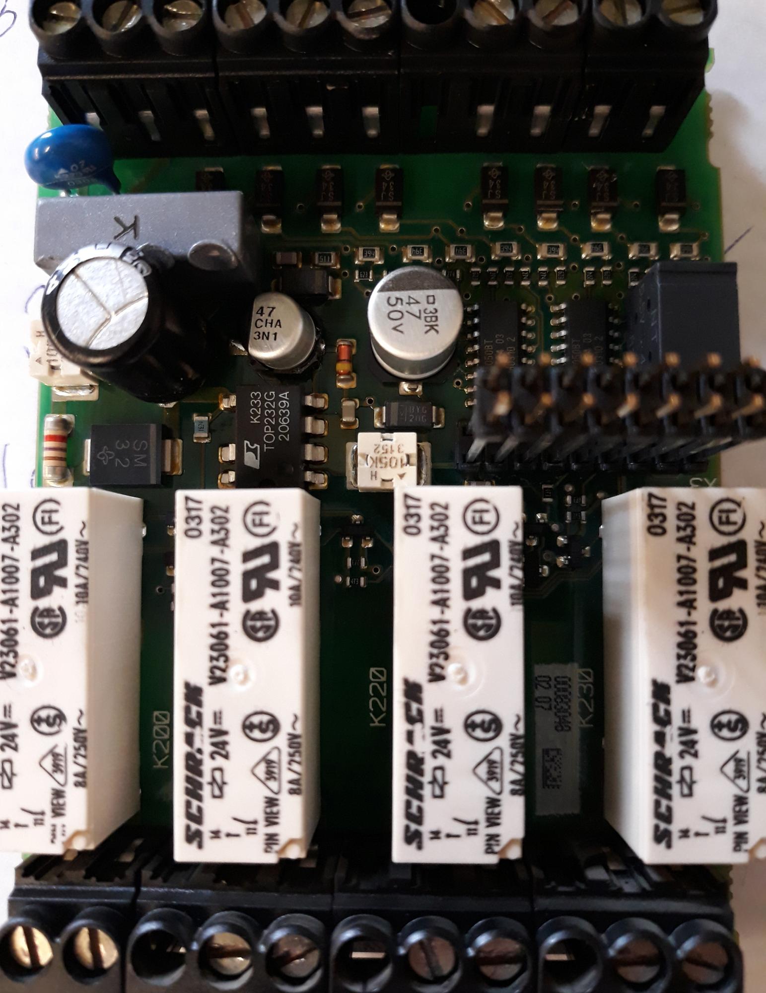

Ik heb hier een LOGO 230RC ingebouwd in een wikkelmachine.
Na een spanningsonderbreking van het lichtnet doet de logo niets meer.
Op het forum heb ik gelezen dat het mogelijk aan de elko's van de voeding ligt.
De dikste is 4,7 uf 400v
De twee anderen begrijp ik niet.

Die ene is 47u en 50V, die is duidelijk.
Die andere 47u en wat minder spanning omdat hij kleiner is. Neem anders een 47u van dezelfde maat en dan die met de hoogste spanning, dan heb je het minste risico.

Ben voorzichtig met die 2 SMD elcos, desolderen daarvan is meestal lastig, zeker als je er slecht bij kunt. Daar kun je de hele print mee mollen. Er zijn mensen die ze er af draaien maar dat heb ik nooit gedurfd. Als ik er een moet vervangen dan gebruik ik twee bouten. Je trekt heel makkelijk de traces los,
Een grotere behuizing krijg je waarschijnlijk niet op de pads
De C opde kleinere elco: 16V .
De schakelchip kan er ook aan zijn. de TOP232 das geen onbekende.
het zijn geen hele oude smd elco's. als ze goed koel kunnen werken blijven die goed. als het daar héél warm wordt gaan ze achteruit.

Dat 8 pins ic dat een pootje mist is het schakel ic.
Het voorziet je schakeling van een spanning van 24V.
Die gaan in veel huishoudapparaten met bosjes stuk en je hoeft er niet altijd iets aan te zien.
Ik neem aan dat deze rechtstreeks op de 230V aangesloten is, met de TOP232 als schakelende regelaar, maar waar is dan de trafo?
Op 11 mei 2020 14:13:14 schreef MJN:...maar waar is dan de trafo?
Ik kan me de 230V versie niet eens meer herinneren, ik gebruik ze vrijwel nooit, maar een heel dikke trafo zal het nooit zijn. Als ie er al in zit. Op de foto ontbreekt de bovenste print, die zit op de headers rechts gestoken.
Er is al in gespit. Die grote rechthoekige condensator met K er op heeft een paar mooie soldeerbout afdrukken.

Nou zie ik het ook. En al helemaal door het plastic heen tot aan de condensator zelf gegaan. Ik vraag me wel af waar ze aan hebben zitten solderen, dat zie ik niet. Moet wel die grote through-hole elco zijn.

Lijkt wel of er een transformator-loze voeding in zit, net als: https://www.circuitsonline.net/forum/view/149727/1
Als je uit freubelt waar de dc spanning zou moeten komen, kun je hier twee
draadjes aan solderen en met een labvoeding proberen of er leven in komt.
Mocht dat zo zijn kun je het programma eruit halen...
Het is gelukt om er draadjes aan te solderen. En het is gelukt om er weer leven in te brengen. En nog beter, de code kwam ook in beeld.

Ik denk dat de wittige ding met 105 d'r op een 100uH spoel is. Dan is het een schakelende voeding die niet galvanisch gescheiden is.
Correct, die dingen hebben een niet netgescheiden voeding. Dat is ook niet nodig want de hele IO is toch aan de voeding gerefereerd.

Ik meen dat ik de 5 volt lijn heb opgezocht en daar spanning op heb gezet. Toen kon ik de code eraf halen.
Het 24 volt gedeelte was kapot.
