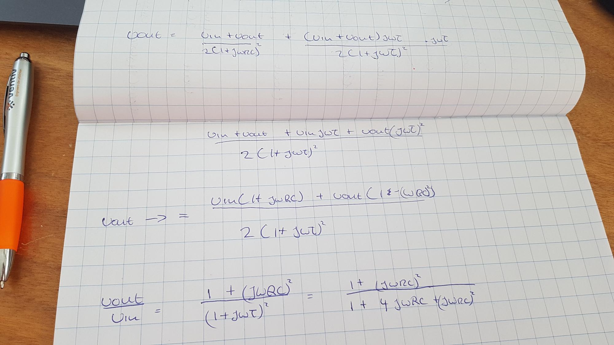

Heb tot nu toe dit gevonden. Weet niet of het klopt.
Ik zie ergens halverwege het papier staan:
2Vc = (Va . jwR2C + Vb)/2jwR2C
Voor mijn gevoel ga je hier de mist in (afleiding is fout?). Ik kan het niet volgen maar alle voorgaande afleidingen lijken mij goed.

Heel erg bedankt dit antwoord gaat me zeker iets op weg helpen. Ik heb bovenstaand al wat stroom formules weergegeven, ik weet niet of deze kloppen. Wat ik nog moet doen is een spanningslus maken en dit dan met kirchof oplossen. Hier loop ik echter een beetje op vast.

Ik heb hierbij gekeken naar de kirchoff manier van oplossen. Mijn antwoord komt hiermee overeen dus ik ga er van uit dat dit goed moet wezen. Ik zie daarbij geen fouten. Iemand die kan aangeven of dit klopt? De spanning aan de ingang van de opamp is hierbij gelijk aan de uitgansspanning van het circuit door de negatieve terugkoppeling van de uitgang. Hierbij begrijp ik Dus dat ik de formule moet opstellen voor de uitgang van het dubbel T filter. Ik zal wat foto's van de uitwerking toevoegen
Ik heb het niet compleet bekeken maar zie direct al dat er e.e.a. misgaat.
Op 56557.jpeg: eerst I5 = Vb/R, later Vb/2R, geen van beide is correct want R3 zit tussen Vb en Vout.
Op 56556.jpeg: bovenaan, (een spanning)/s = (een andere spanning)/R. Kan nooit kloppen. Moet links zoiets zijn als (een spanning)*sC.
En resultaat onderaan: is symmetrisch in Vin en Vout. Kan niet kloppen.
Op 12 juni 2020 09:17:06 schreef fstegeman1:
na veel rekenen en onderzoek doen ben ik gekomen op de transferfunctiecode:
1 + (jwRC)^2 H(s)= -------------------- 1 + 4jwRC + (jwRC)^2
Wat me hier een beetje zorgen baart, is dat dit exact het juiste antwoord is... voor een gewoon dubbel-T filter.
Dus op de een of andere manier heb je R3 per ongeluk vervangen door de halve waarde, en heb je zijn rechterkant aan massa gelegd in plaats van aan de uitgang van de buffer. 't Is net of je abusievelijk aantekeningen of berekeningen verwisseld hebt.
