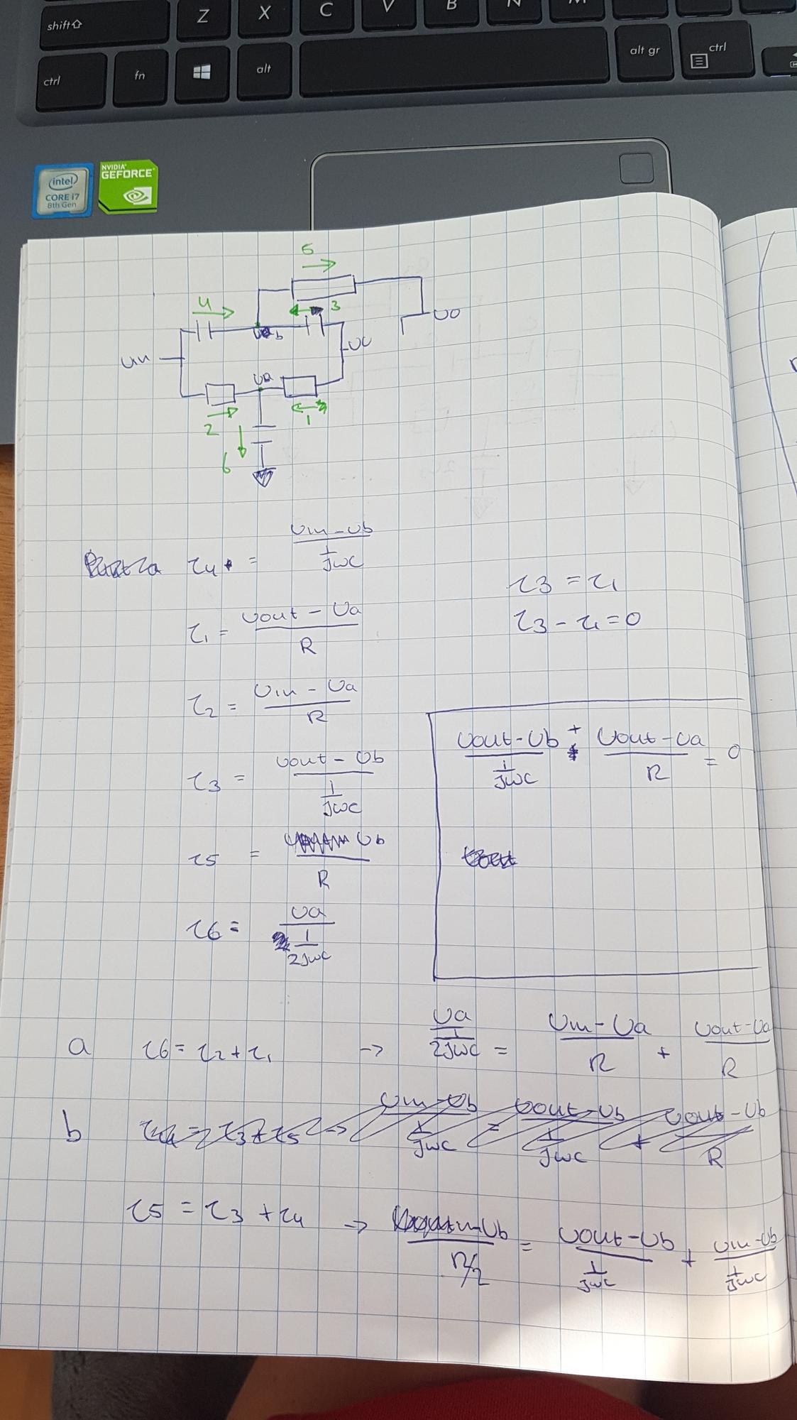

Heb tot nu toe dit gevonden. Weet niet of het klopt.
Ik zie ergens halverwege het papier staan:
2Vc = (Va . jwR2C + Vb)/2jwR2C
Voor mijn gevoel ga je hier de mist in (afleiding is fout?). Ik kan het niet volgen maar alle voorgaande afleidingen lijken mij goed.

Met eenvoudig amateur-hak- en breekwerk kun je het schema van @TS met niet te veel moeite oplossen.
Noem het knooppunt op 2C even U1, het knooppunt tussen de C's U2, de ingangsspanning Ui, en de uitgangsspanning Uu.
U1 is nu gemakkelijk te bepalen uit Ui en Uu. Daarmee weten we ook de stroom in R2. En dus door de rechter C, wat ons meteen U2 oplevert.
Door U2 (en Uu) kennen we nu ook de stroom door R3. En omdat de stroom door de linker C de som is van de twee eerder gevonden stromen, kennen we nu ook Ui.
Maar die uitdrukking moet dus gelijk zijn aan Ui! Dus kunnen we hieruit Uu vinden, uitgedrukt in Ui. Met andere woorden, we kennen nu de overdracht H.
En door ook nog even de stroom door R1 uit te rekenen, weet je de totale door Ui geleverde stroom en dus Zi.

Heel erg bedankt dit antwoord gaat me zeker iets op weg helpen. Ik heb bovenstaand al wat stroom formules weergegeven, ik weet niet of deze kloppen. Wat ik nog moet doen is een spanningslus maken en dit dan met kirchof oplossen. Hier loop ik echter een beetje op vast.
Niet dat het opstellen van een maasvergelijking nu zo moeilijk is, maar zelfs die heb je volgens mij niet nodig. Wat ik deed was, rondgaande in het schema, steeds de wet van Ohm toepassen.
Het meest bewerkelijk was dan nog de eerste stap, het berekenen van U1. Zelf vind ik dan de substitutieregel superpositieregel het gemakkelijkst:

@fstegeman, alleen dit eindantwoord schiet niet op zo (behalve als het zou kloppen). Ik denk eigenlijk dat je grootste probleem is het foutloos omwerken van vergelijkingen.
Als je de stroomwet van Kirchhoff toepast op de knooppunten bij U1, U2 en +opamp, welke 3 vergelijkingen in de 4 spanningen Ui, Uu, U1 en U2 krijg je dan?
Wat daarna nog rest is door eliminatie U1 en U2 kwijt zien te raken zodat je een vergelijking tussen alleen maar Uu en Ui overhoudt. Het kan op verschillende manieren. Op zich is het oplossen geen elektronica meer.

Ik heb hierbij gekeken naar de kirchoff manier van oplossen. Mijn antwoord komt hiermee overeen dus ik ga er van uit dat dit goed moet wezen. Ik zie daarbij geen fouten. Iemand die kan aangeven of dit klopt? De spanning aan de ingang van de opamp is hierbij gelijk aan de uitgansspanning van het circuit door de negatieve terugkoppeling van de uitgang. Hierbij begrijp ik Dus dat ik de formule moet opstellen voor de uitgang van het dubbel T filter. Ik zal wat foto's van de uitwerking toevoegen
Ik heb het niet compleet bekeken maar zie direct al dat er e.e.a. misgaat.
Op 56557.jpeg: eerst I5 = Vb/R, later Vb/2R, geen van beide is correct want R3 zit tussen Vb en Vout.
Op 56556.jpeg: bovenaan, (een spanning)/s = (een andere spanning)/R. Kan nooit kloppen. Moet links zoiets zijn als (een spanning)*sC.
En resultaat onderaan: is symmetrisch in Vin en Vout. Kan niet kloppen.

Wat me hier een beetje zorgen baart, is dat dit exact het juiste antwoord is... voor een gewoon dubbel-T filter.
Dus op de een of andere manier heb je R3 per ongeluk vervangen door de halve waarde, en heb je zijn rechterkant aan massa gelegd in plaats van aan de uitgang van de buffer. 't Is net of je abusievelijk aantekeningen of berekeningen verwisseld hebt. :)

Ik heb mijn leraar gevraagd en vertelde mij dat deze uitwerking van de uitgang goed was. Ik nam eerst R3 met inderdaad een andere spanning en mijn docent vertelde mij dat ik op deze weg verder moest. Hierbij heb ik R3 dus maar aan ground gelegd. Ook heeft hij niet R/2 gegeven maar vertelde mij dat ik die wel zo moest berekenen. Hierbij ontstond bij mij ook verwarring maar dan zou deze uitkomst dus moeten kloppen. Ik kom op een 2e orde filter uit wat overeen komt met de orde van het dubbel T filter. Ik ga maandag dit circuit simuleren in LT spice, ik liep hier gisteren op vast.
Dat is voor ons wel een beetje verwarrend. Maar ik begrijp dat de leraar ook niet uit de oorspronkelijke vraag kon komen. ;)
Maar als ik het goed begrijp ben je dus nu niet meer bezig met het schema uit de startpost, maar met het gewone standaard dubbel-T-filter:

Toch is de analyse van de oorspronkelijke vraag niet moeilijker dan van de standaard twin-T. Het enige verschil is dat de twin-T overal op het net te vinden is, en de vraag uit de startpost niet. :)
Wat die V/s betreft, ik zag vervolgens ineens s = 1/(jwC) ingevuld worden, wat natuurlijk niet de gewone betekenis van s is, maar waardoor het latere antwoord wel weer klopt.
Op blad 56555.jpeg vergeet je een paar keer een kwadraat boven jwC maar later reken je wel met dat kwadraat, waardoor ook hier het eindantwoord weer op zijn pootje terecht komt.
Misschien heb je het verkeerd overgeschreven van een kladversie?
