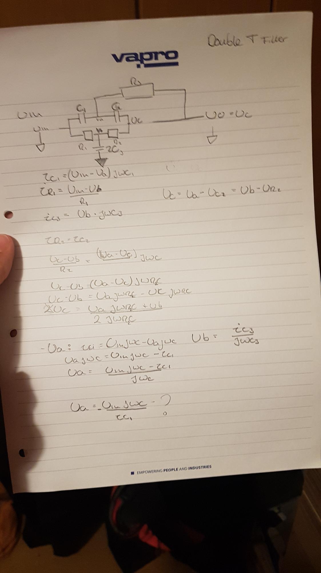

hallo. ik moet voor school een opdracht maken waar ik niet helemaal uit kom. het gaat hier om het opstellen van een transferfunctie in het s of jw domein. ik ben er al mee aan het worstelen geweest maar ik kom er niet helemaal uit

ik moet inderdaad mijn uitwerking in een AC manier oplossen. hierbij ben ik er ondertussen achter gekomen dat het een dubbel t filter is en de opamp geld als buffer. hiervoor geld dat de input van de opamp aan de plus gelijk is aan de output er van. de spanning tussen de condensator en de weerstand zal daarbij ook gelijk zijn aan de output spanning(begreep ik er van). nu heb ik voor de stromen de formules opgesteld maar ik kom niet verder met hoe ik daar nu Vout uit haal en Vin

Je kunt de overdracht van een dubbel T netwerkje opzoeken, als je het tebewerkelijk vindt de twee T s om te zetten in 2 Pi en de elementen vervolgens parallel te zetten.
Wat je ook (beter) kunt doen, is met Kirchhof lusvergelijkingen opstellen en daar de gewenste variabelen uit oplossen.
