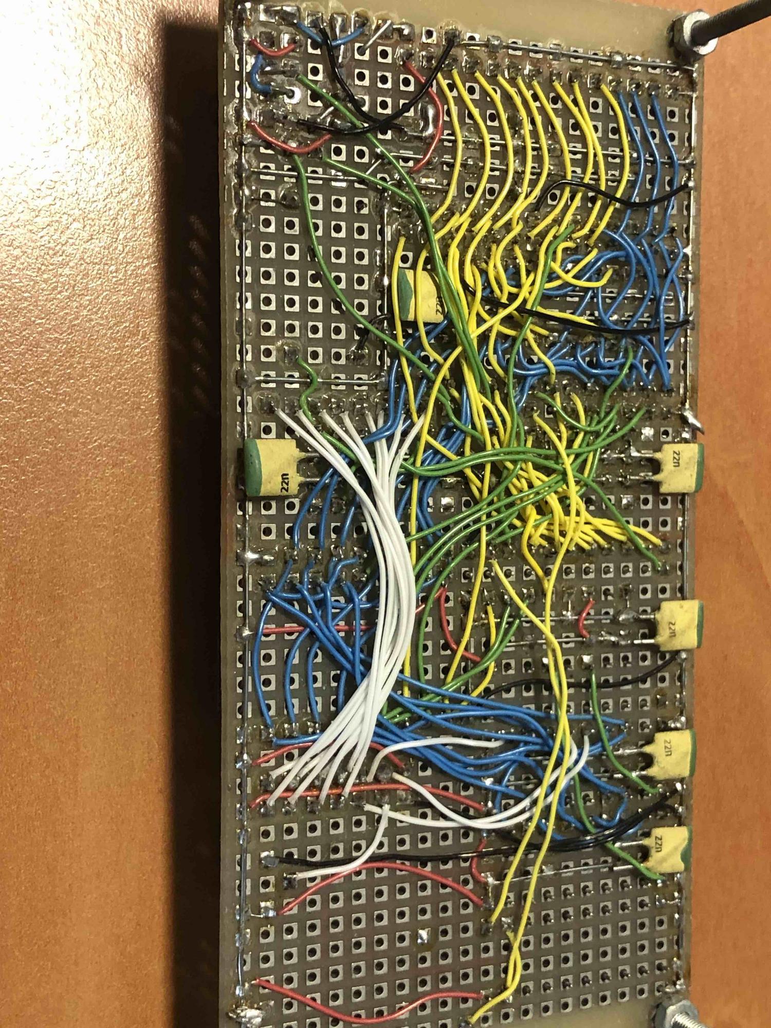

mijn experimenteerbordjes maak ik met wire-wrap draad, zoals te zien op de foto, nu is echter de kleur zwart op en ik kan nog niet vinden waar ik een klosje nieuw kan kopen.
Belangrijk is wel dat het PTFE isolatie heeft anders smelt het tijdens solderen.
Als iemand iets weet dan hoor ik 't graag, dank alvast..

Over het algemeen strip ik de draad. Als je doorstookt kom je wel door de isolatie maar het is niet zo dat als je t even aanraakt je isolatie weg is.

jij hebt de draadjes mooi recht gelegd, bij mij gaat het zo'n beetje de kortste weg. Ondertussen heb ik al vele tientallen van deze bordjes en de methode van bouwen gaat me gemakkelijk af. Alhoewel ik nu een loep gebruik ;-)
Mijn methode is niet om door de isolatie heen te stoken, ik neem een stuk draad, strip het aan twee kanten, neem twee platbek-tangetjes en trek aan de koperen kern, zodanig dat het draadje wat langer wordt. Hierdoor wordt het ook meteen dunner en daardoor kan de isolatie gemakkelijk over de kern schuiven.
Ik soldeer nu aan een kant het draadje vast, schuif de isolatie -op ca 3mm na- tegen de soldeer-joint aan en knip de draad op lengte. Nu de isolatie tegen de soldeer-joint aanschuiven en je hebt precies een stukje koper over om te solderen, voila..
Nog een voorbeeld niet zo mooi als die van jou, maar het deed precies wat ik voor ogen had..
Dank voor de link, maar dat is PVC die smelt als ik hem om de soldeerbout draai, de PTFE die ik heb verkleurd alleen maar. Ik wil moeite doen om de PTFE te vinden.

Een tegenwoordig(?) veel gebruikte isolatie hiervoor is TEFZEL, verkrijgbaar bij de grotere distributeurs.
Is niet zo hittebestendig als PTFE, maar smelt ook niet meteen als het met de bout in aanraking komt. Het stript daarentegen wel een stuk makkelijker als PTFE (YMMV).

Deze is wel hittebestendig :
https://nl.rs-online.com/web/p/hookup-equipment-wire/2094849?cm_mmc=NL…
De reden om dat te doen is dat he makkelijker is om later nog wat te wijzigen. Nu kun je nog bij alle pootjes.
[Bericht gewijzigd door bprosman op 29 juni 2020 16:37:35 (26%)

ik heb op ebay een rolletje zwarte draad gevonden met TEFZEL isolatie, ik kende het niet maar het is blijkbaar net zoiets als Teflon..
Dank voor alle reacties !
Dat is met Teflon draad wel mogelijk, je kan zonder problemen met je soldeerbout tegen bestaande draadjes duwen, ze gaan er niet van stuk.
Maar toegegeven, jouw methode is veel netter.. :-)
[Bericht gewijzigd door Peter_dtn op 29 juni 2020 17:32:57 (48%)

Maar heeft ook nadelen. Zonder maatregelen, kan er zomaar VEEL meer crosstalk tussen signalen zitten.
