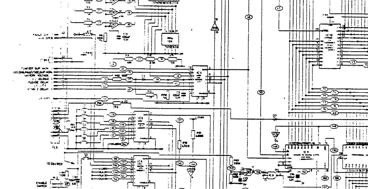

Als dat het schema is, maar dan in een slechte scan, dan KAN het niet beter worden: Dat ding is een puinhoop. (=persoonlijke mening).

Op 16 juni 2020 08:50:17 schreef rew:
dit is het schema uit de papieren manual... Hebben ze bij ons op bedrijf jaren geleden gescand: alles is prima te lezen, behalve dit dus...
