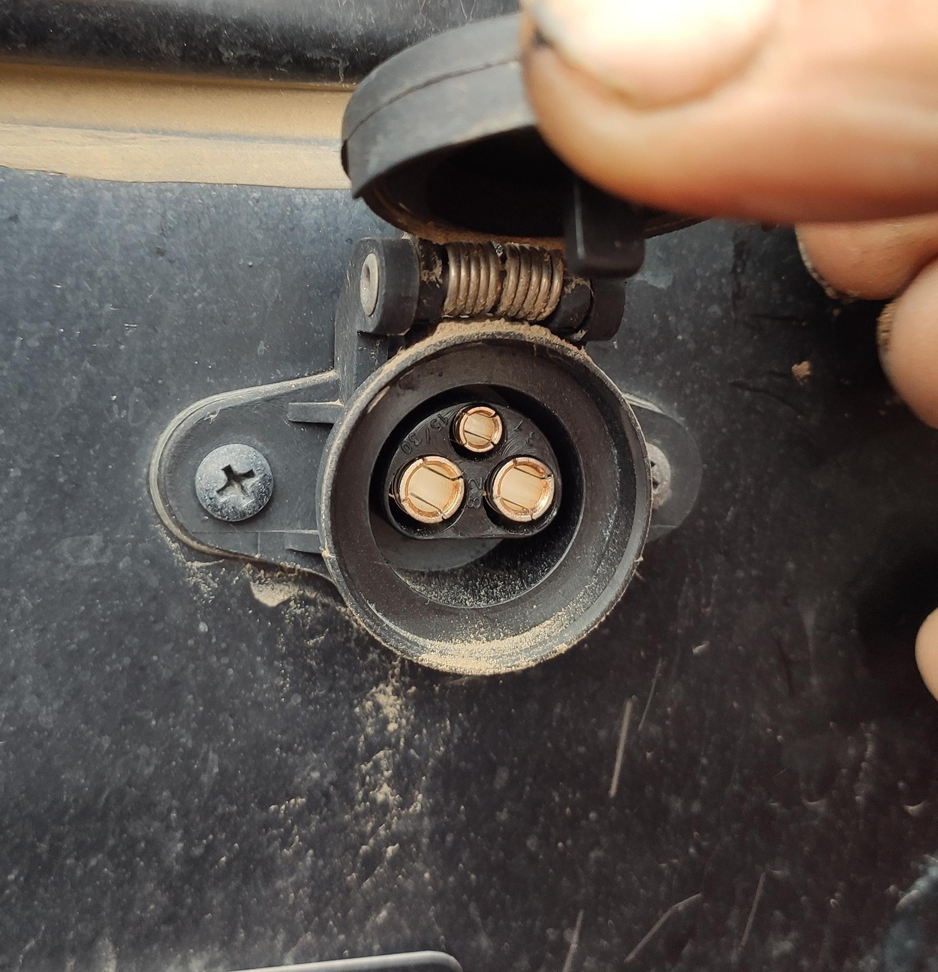

Herkent iemand dit type connector? Is een 12V aansluiting in een traktor. Zou een passende stekker willen zoeken.
Je moet ook bij een automaterialenzaak kijken...
https://www.rdae.nl/sd111-stekker-3-polig.html
